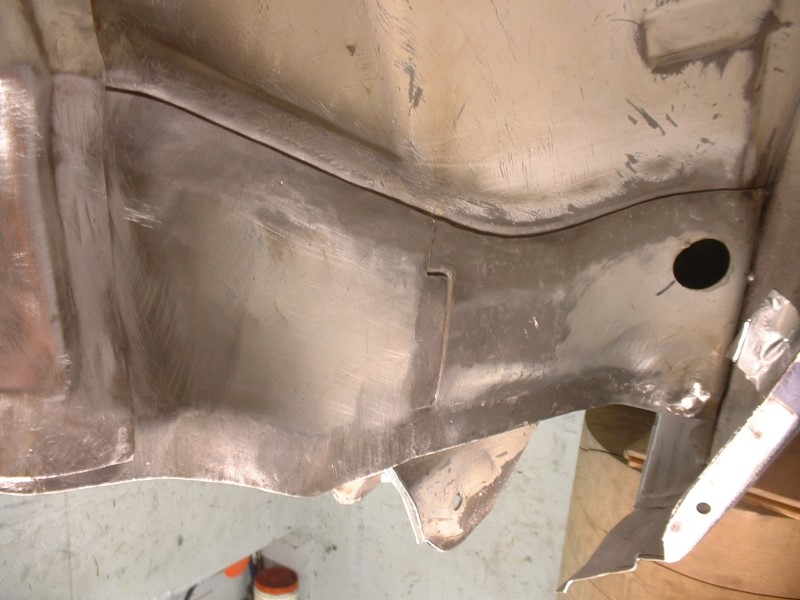

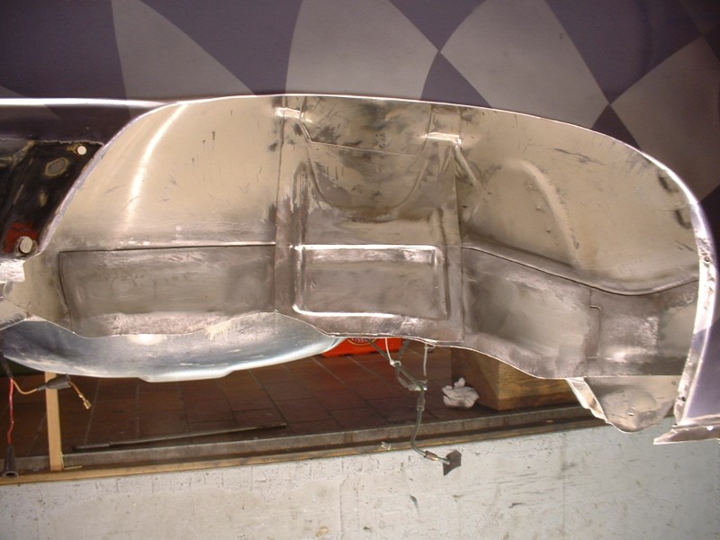

Kaum zu glauben aber ich bin nun tatsächlich mit dem Trägerkram hinten durch :D
Wunderschön.....und keiner wirds sehen...

Re: GSI Rettung
Besser gehts net.

Re: GSI Rettung
Beitrag von Jaca »
super
jetzt Epoxid Grundierung dann Lack

Re: GSI Rettung
Beitrag von LMS69 »
Keine Dichtmasse aufs blanke Blech :? Immmer ersr EP drunter machen...

Re: GSI Rettung
Der TÜV werd dich fragen wo du diesen so gut erhalten Corsa GSI gefunden hast :wink: :top:
Re: GSI Rettung
:top: :top: Saubere arbeit
Re: GSI Rettung
Danke fürs Lob.
Ja, richtig, schön dick Brantho 3in1 drauf. Das hab ich schon hier. Unterboden wird wohl weiss.
Hab weiss und schwarz, wird dann abwechselnd aufgetragen zwecks Kontrolle beim streichen/rollen.
Dichtmasse kommt freilich erst nach der ersten oder zweiten Schicht, sparsam an ausgewählten Stellen.
Also ich hab nirgendwo welche auf blankes Blech geschmiert? Das graue ist nur Grundierung die ich zwischen die Bleche laufen lasse.
Das Brantho 3in1 hat leider eine furchtbar lahme Trockenzeit, aber das passt ja zum Rest meiner Arbeit :lol:

Re: GSI Rettung
Beitrag von LMS69 »
Oh es sah mir so aus....
Dann ist ja alles gut :top: weiter so...
