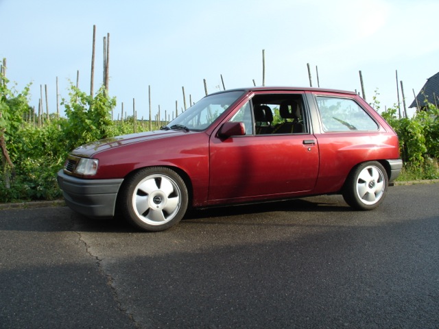

Hachja, da wird man an alte Zeiten erinnert... Willi anno 2006, mit 195/45R15...

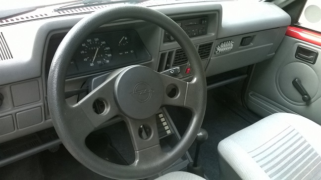

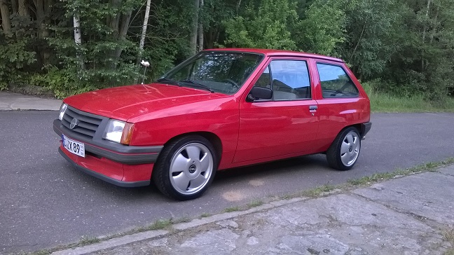

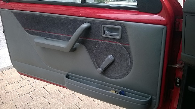

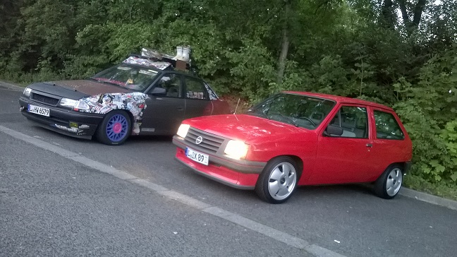

So mal wieder etwas von mir, bin zurzeit dabei Innen etwas aufzurüsten mit einer GSI Ausstattung aber ich lass Bilder sprechen :top:

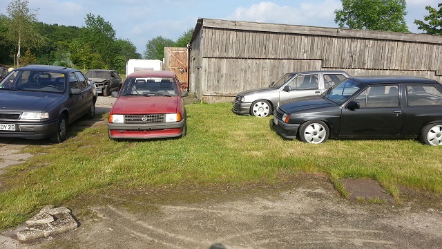

die felgen kenn ich . der wagen muss aber vorne noch ein stück tiefer . :top:

Hast du ein Gewinde drin? Weil ich bin mir nicht sicher ob ein Gewinde hinter die Felge ohne schleifen geht!
Re: Steffi Special Sommerfahrzeug
Bei meinen Wagen hat ET49 und Gewinde nie ohne Spurplatten funktioniert...
Beiträge: 1907
Hatte 13" Felgen ET49 vom Kadett D mit Gewindefahrwerk verbaut. Das passte gerade so. Eine Felge hatte einen Schlag, der Überstand wurde dann abgedreht vom Fahrwerk :shock:
Was für eine Mindest ET braucht man für Gewinde? Bzw. was für ne Spurplattenstärke?
Dein Corsa gefällt mir richtig gut. Ein bisschen tiefer könnte er aber ansonsten sehr geil! :top:

Das kommt denke ich eher auf die Gesamtkombination an.
Ich habe 5,5 x 14 ET 49 mit 175/65 14 drauf, hab die Kiste mal eingespannt, der ginge runter bis der Auspuff schleift. :lol: :lol:

also bei den diversen 6x15 et49 (und das sind ja fast alle die es da so gab... calibra, vectra, astra, kadett, meriva, corsa-c weiss der geier :lol: ) passt es mit gewinde NICHT ohne spurplatten vorne... 5mm reichen dann aber meistens aus
@retro: da hast du aber definitiv die schönsten serien-15er genommen :top:

Habe noch so einen Satz Felgen rumliegen :D also würden 5mm Spurplette reichen???
War mir nicht mehr ganz sicher,
aber (ab) 5mm reichen.
