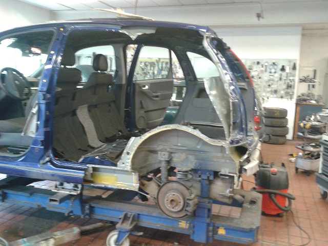

Ja soweit war ich schon hab an den Radläufen angefangen den Spachtel runter zu kloppen und unterm Auto lag ich auch schon da sieht nur den Werks U-Schutz . Seine Motivation scheint sich also auf den Vorderwagen beschränkt zu haben :roll: Die Rädläufe wurden zwar Ausgeschnitten und Reperaturbleche drüber aber zu Wenig Punkte und nix abgesetzt deswegen will ich sie lieber selbst machen :roll: nu zerleg ich ihn erstmal und Schau im allgemeinen ob er noch machbar ist

und nurum Missverständnissen vorzubeugen ich verdiene meine Brötchen mit solchen "kleinen" Reperaturen ist also nur ne Motivationsfrage am Corsa :top:

Dann halt uns mal auf dem Laufenden und zeig ruhig noch mehr solche Schreckensbilder. Auf sowas sind wir doch immer ganz scharf :mrgreen: .
Re: Herby´s 89´er GSi
Boar, geile Arbeit!
Dein Wagen sieht fast aus wie ein Corsa C! :wink: :lol: :top:

Ne Ne des war mal nen Meriva ;) :mrgreen:

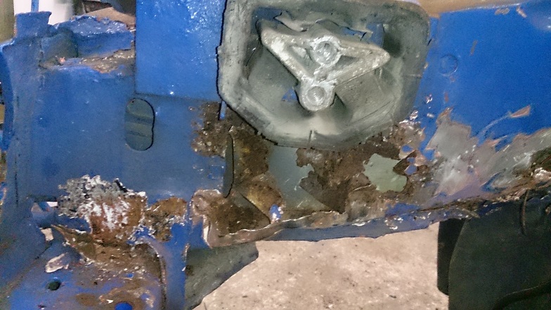

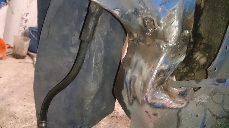

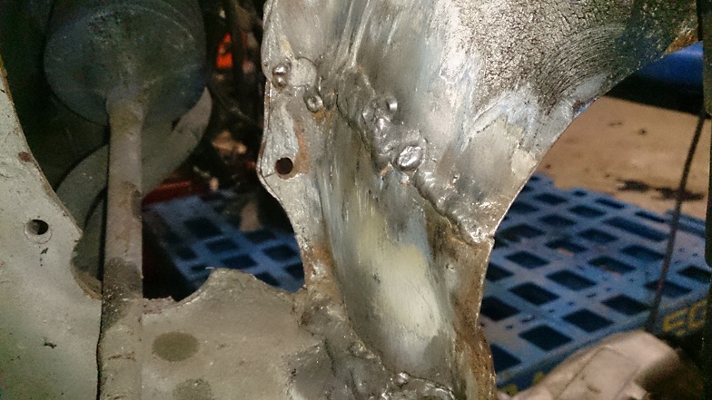

So weiter gehts Motor ist draussen und dann kam die Böse überrachung .... Rahmen rechts rings um den Motorhalter incl. Verstärkung durchgerostet ausserden hängt der Vorderwagen rechts fasst 2cm zu tief :-( Ich bin auf Spurensuche gegangen und hab fest gestellt das der Rechte Rahmen bei nem Unfall unten in der Nähe der Spurstange eingeknickt und Gerissen ist , man hats versucht mit 2 Schweissnähten und Spachtelmasse zu Vertuschen und nun Hab ich den Salat ....
Fazit 2.te Karosse auch tot , Bilder folgen ....
Wer Gsi Teile sucht sollte demnächst den Teilemarkt beobachten :cry:

So nun hier noch 3 Bilder . einmal der Motohalter und 2 Bilder vom Rahmen rechts unten wo die Spurstange durchläuft
