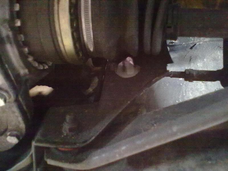

Manschette schleift und das beim XE :shock:
Re: Balu´s Silberpfeil
Oha.. da war mal was beim Rume im Forum, schleifts bei Deinem generell oder nur bei hohen Geschwindigkeiten weil sich die Manschette aufbläht? Hm.. bei Dir und deinem lockeren Gasfuß eigentlich eher die 2. Möglichkeite was :lol: ?
Haben die LET-Jungs nicht teilweise sehr pragmatisch mit einem Kabelbinder um die Manschette gelöst? Oder halt ne andere Manschette aus anderem Material bzw anderem Wagen?
Beiträge: 1450
Man sieht es auf dem Bild sehr schlecht, aber da geht locker meine Hand dazwischen.
Soll wohl was passendes von Peugeot geben, das bei hohen Geschwindigkeiten stabiler ist.
Werde berichten.
Rume hat es mal ne zeitlang mit Dichtringen gelöst.

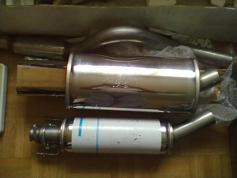

Heut ist meine neue Fortex gekommen :mrgreen:
Leider mit unsagbar hässlichem Endrohr :lol:
Die ist für Astra und Kadett.
Laut Papieren brauch ich für Kadett nur die 2 großen Töpfe rein bauen 8)
In meinem Gutachten vom Kleinen steht "Auspuff Kadett GSI", mehr nicht.
Da das Teil eine EG-Betriebserlaubnis hat, lasse ich es mal darauf ankommen.

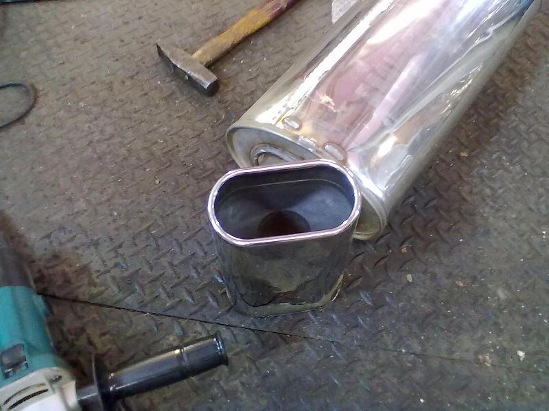

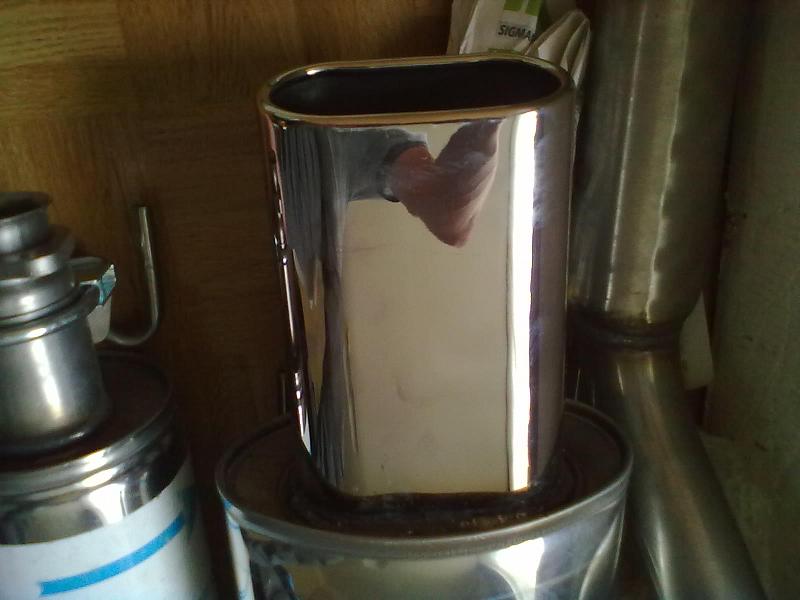

Das Prollrohr ist erst mal ab :lol:
Da zeigte sich am Topfende doch tatsächlich eine Verjüngung auf 42 MM !!!
Glücklicherweise war das Teil nur von außen angeheftet :top:
Kommt ein 70er Endrohr dran, ich hab auch gar nix anderes da :roll:
