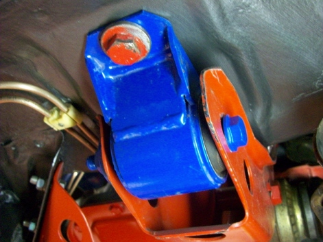

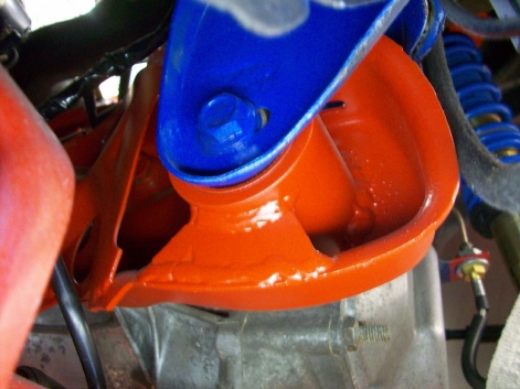

Hier noch 3 Fotos von meinen Motorhalterungen....
Gruss Daniel
PS: Fragt mich nicht ob das hält oder nicht... :roll: ... hab keine Ahnung werds erst sagen können wenn ich mal gefahren bin... :mrgreen:...
Sind extrem hart ich kann den Motor von Hand kein Milimeter bewegen was denkt ihr? :?: :twisted:

das wird laut innen :mrgreen:

ist in dem oberen lager noch ein gummi drin? sieht auf jeden fall geil aus wenns dann auch noch so funktioniert dann nehm ich auch eins ;-)

Ich hatte meine Halter mal mit Scheibenkleber aufgefüllt. Und selbst hat schon saumäßig gewackelt im Auto. Aber viele Verkleidungen werden bei dir ja nicht klappern können oder ?

corsacult hat geschrieben:ist in dem oberen lager noch ein gummi drin? sieht auf jeden fall geil aus wenns dann auch noch so funktioniert dann nehm ich auch eins ;-)
es ist ein wenig Gummi noch vorhanden aber nur knapp 5mm rundherum mal schauen... :roll: ... sind sicher noch heftige Fibrationen dann... :?
das grösste Problem ist die geeigneten Lager mit Einpressbüchse zu finden der Rest ist dann noch ein bisschen Arbeit (schweissen etc) ist aber machbar... :wink: wie du siehst hab ich die aüssere Einpressbüchse einfach in die Originalen Halterungen eingeschweisst und die Lager danach eingepresst... das Hauptproblem war das ich die Lager ohne die aüsseren Einpressbüchsen bekahm... desshalb musste ich anfertigen lassen aber einer mit nem CNC-Drehbank kann das machen...
Danke für eure netten Worte jetzt hoff ich nur noch das es auch klappt...Klappert...Knattert... :mrgreen:
Grüsse aus Zürich... Daniel

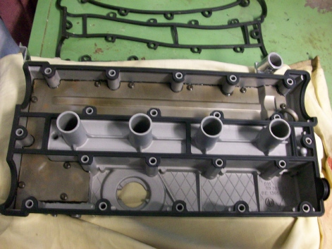

Zum Kadett-ist auch nich meine Farbe... :lol: ... hab auch schon ne Menge gemacht (zB-soeben Ventildeckel hochglanzpoliert) morgen montieren und dann am Sonntag Opeltreffen...freu mich drauf... :D :D :D Lade morgen Abend noch ein Bild davon hoch... :wink: Oh hab grad gemerkt is ja schon morgen (00:01)...Also heute Abend... :lol: :lol: :lol:
Danke nochmal und Grüsse aus der Schweiz... Daniel

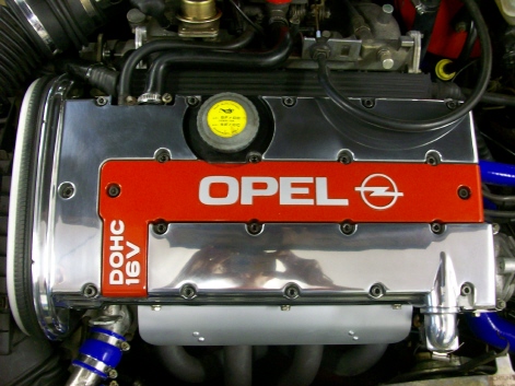

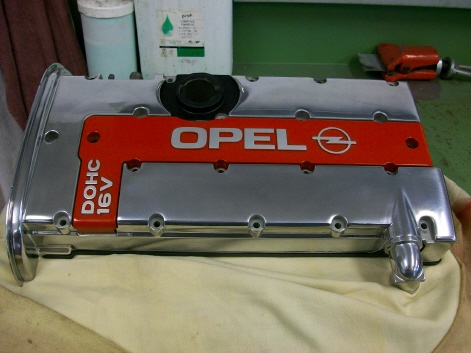

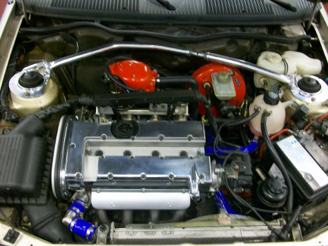

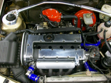

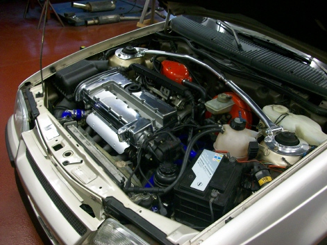

Habs gerade noch geschafft bevor morgen das Opeltreffen stattfindet... :lol: ...Knapp...Aber ich finds Hammer... :roll:
Wünsch euch viel Spass beim Bilder anschauen... :mrgreen: ...Gruss Daniel

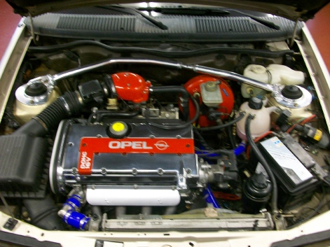

Und noch die letzten zwei...

Hi mit den motorhalter wär ich mir nicht so sicher das hält bestimmt aber ich weiß nicht ob das so gut ist für die karosse

Wer hat denn was von sicher gesagt...??? :|
Hab ja gesagt das ich das ganze zuerst ausprobieren muss... ich wollte einfach das der Motor fest sitzt...wie gut oder schlecht das für die Karosse ist das stellt sich dann heraus... hab vieles noch Nachgeschweisst aber ob das reicht weiss ich definitiv nicht... :?
Wenn was reisst kann ich ja wieder Abändern, Nachschweissen und Verstärken... hab ja Zeit... :wink: ...und aus Fehlern lernt man... :wink:
Wer nicht wagt der nicht gewinnt... :wink: ... ist meine Meinung... :wink:
