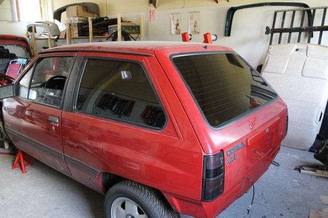

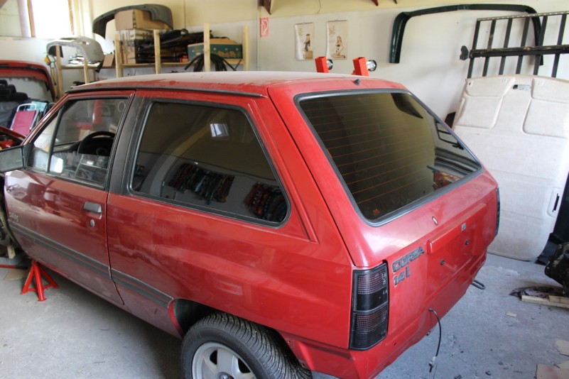

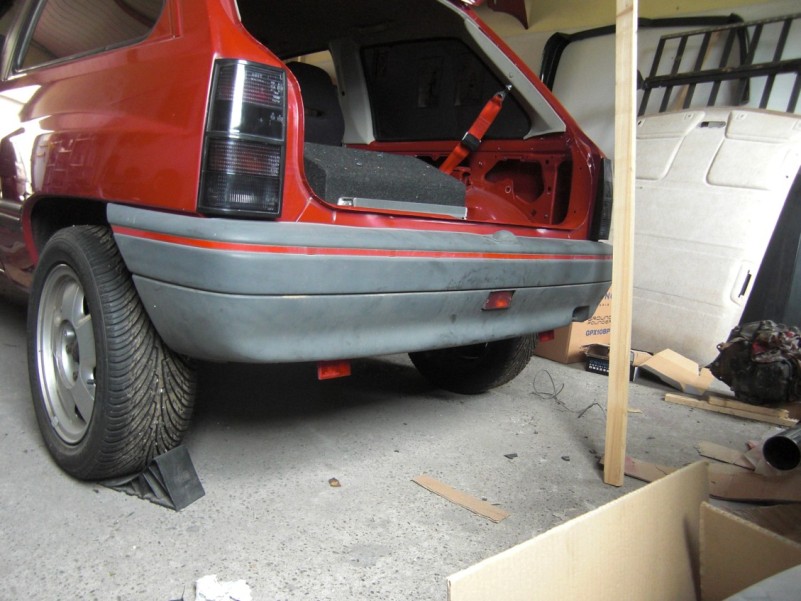

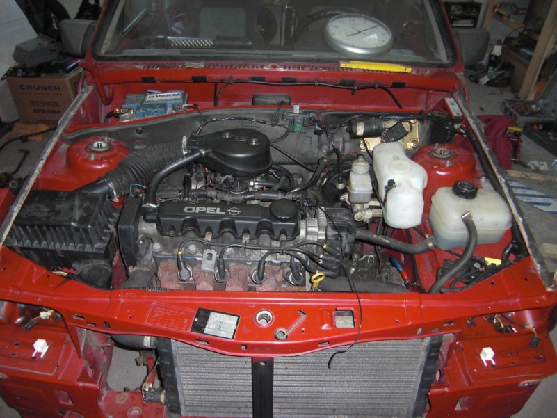

Hab mich als erstes um die Heckstoßsange gekümmert, Nebelschlussleuchte rein und die Reflektoren dran und ab ans Auto damit.

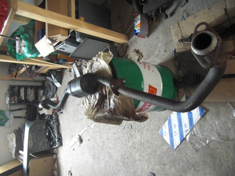

Dann mal das Hosenrohr mit Kat und Anschluss für die FOX-Anlage zusammgeschraubt, natürlich mit neuen Dichtungen.
Denn die Dreieckflansche lassen sich unterm Auto ja bekanntermaßen schlecht festziehen.
und so is es gut zu handhaben passt gut drunter.

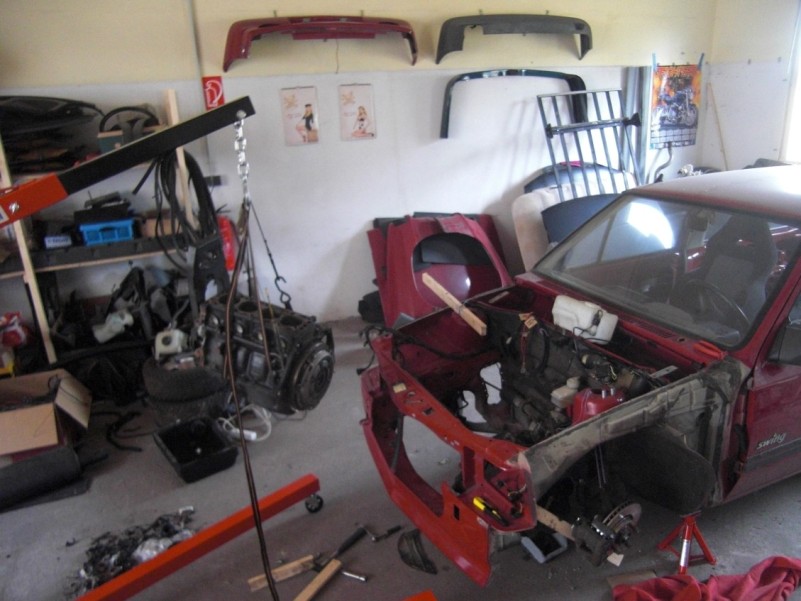

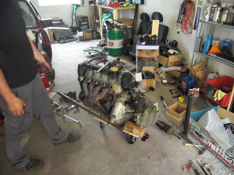

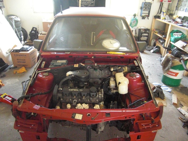

Dann kam mein Hallennachbar an und hat mir kurzerhand geholfen den Motor an seinen Platz zu bekommen.
Und so war das gute Stück in nichma einer Stunde drin und fest.
Dann gings weiter ans komplettieren.
Pascal kam auch wieder zu Hilfe und so ging es gut vorran.
Kühlkreislauf zusammgebaut, Kabelbaum angeschlossen, Flachriemen gespannt, Zugstreben angebaut und neue Traggelenke drin.
Dann war es soweit das wir das erste ma starten konnten... naja zumindest versuchen... ging nix... nach intensiver Suche kam raus dass das STG irgendwie nich arbeitet.
Nach etlichem hin und her, und dem Gedanken dass das STG evtl. einen weg hat, kam mir beim Frustbier die Idee mal die Stromversorgung zu checken.
Und siehe da: ohne Strom kann das STG au nich arbeiten! ^^ (JA MEIN FEHLER!)
Also das behoben und nochma probiert und schon lief as Ding.... DAS war schonma n gutes Gefühl das der Karren läuft.
Naja aber nich so ganz sauber.... gut der eine Unterdruckschlauch fehlt noch... aber das auser Acht gelassen, bzw provisorisch behoben, passt es aber immer noch nich genau. Der Leerlauf is soweit okay aber wenn man Vollgas gibt ruckelt der Karren und geht aus....

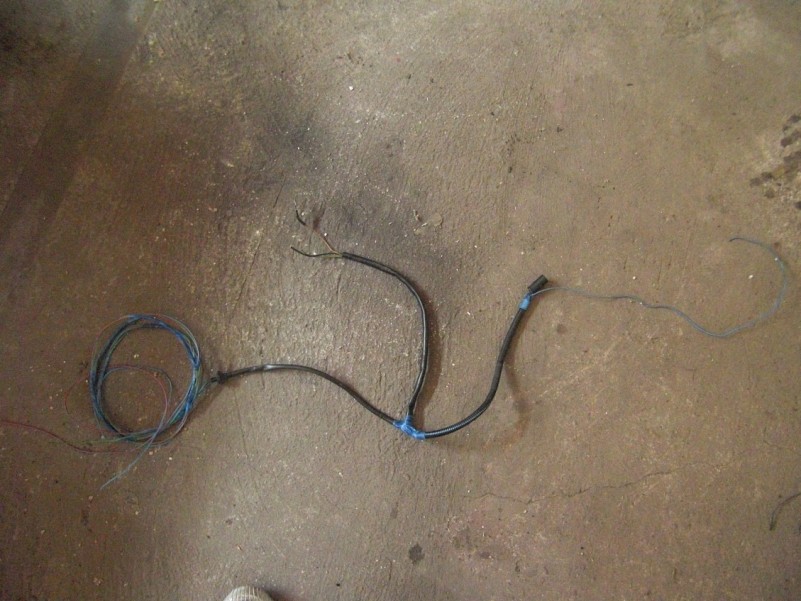

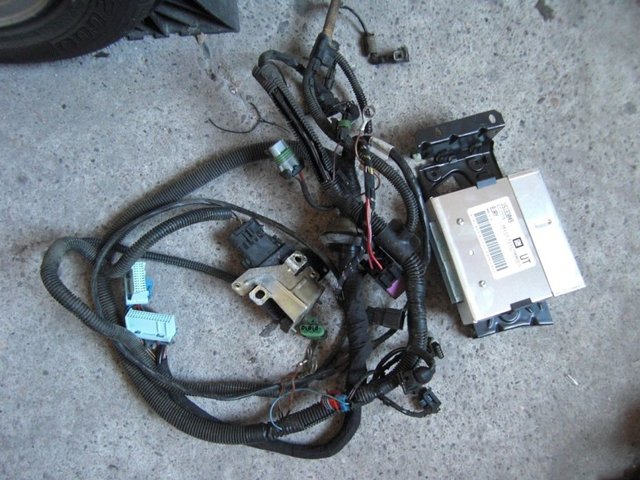

Zum Glück hab ich mitgedacht und hab den Kabelbaum vorbereitet das ich den FC ausblinken kann!
Ergebniss FC 29 "Benzinpumpenrelais - Spannung niedrig" Also morgen nochma die Stromversorgung des Relais checken.
Aber ich glaub nich das es wirklich daran liegt... *grübel* naja morgen ma weiter auf Fehlersuche gehen.

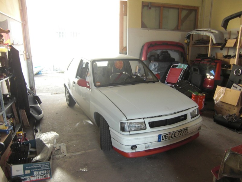

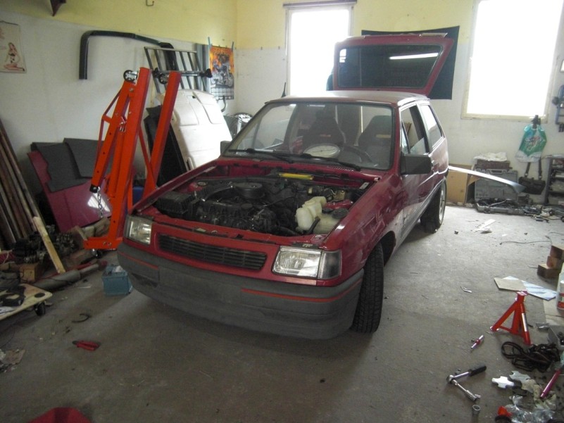

Naja Endergbniss von heute:
Ahja und Auspuff is auch soweit drunter... nur die Stoßstange muss hinten etwas angepasst werden damit das Rohr vom ESD sauber rausgeht.
