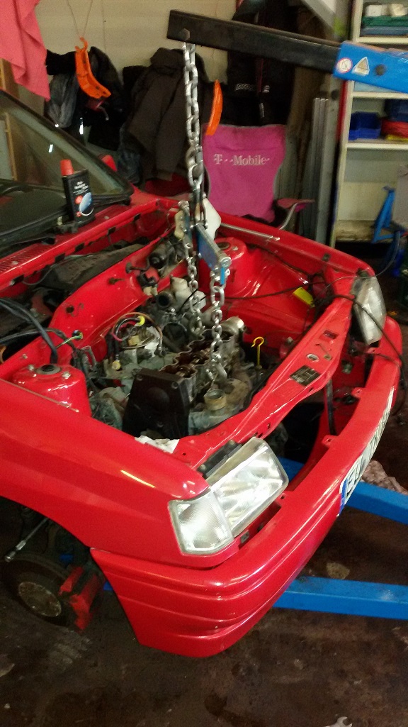

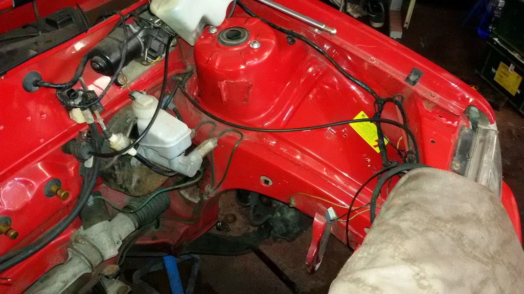

Nach einer nicht so tollen Ausfahrt vor 4 Wochen ist mir der Zahnriemen gerissen :evil: Aber ich bins selber schuld, war ja erst 16 Jahre alt :lol: . Der stand irgendwie immer auf meiner Liste, wurde aber nie gewechselt. Naja, Shit happens.
Ich habe das dann gleich zum Anlass genommen einen C14NZ einzubauen, den ich im Frühjahr aus einem Schlachtwagen ausgebaut habe. Inklusive einem F10 5 Gang Getriebe und einer Laufleistung von 88.000km, laut Checkheft.
Ging eigentlich alles glatt und ohne Beschädigungen an Leib und Lack und war in 4 Std. gehalten.
Diesmal habe ich allerdings den Zahnriemen samt Spannrolle und WaPu gewechselt :lol: . Neues Öl, Kerzen und Filter gab es auch und zur Sicherheit habe ich auch einen neuen Kühler verbaut.
Mit den 60Ps und den 16Zoll Rädern läuft er jetzt ganz geschmeidig.

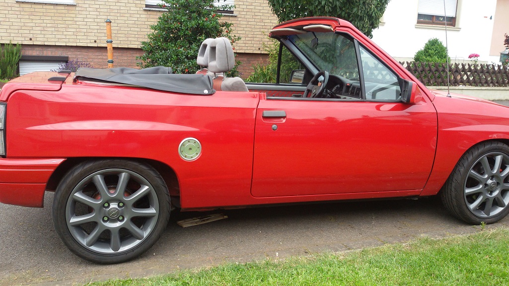

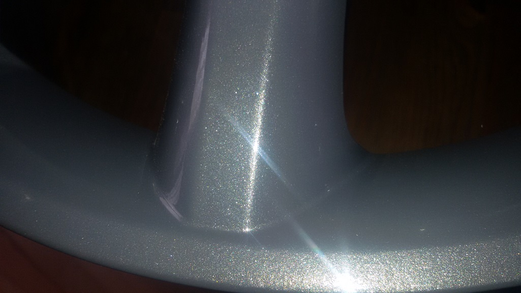

Da die 16Zoll Felgen etwas vermackt waren und der Zahn der Zeit schon an ihnen genagt hatte, habe ich mich dazu entschlossen sie neu beschichten zu lassen.
Beim Pulverbeschichten hat man ja 1.000.000 Möglichkeiten und nach mehreren Photoshop versuchen habe ich mich dann für ein grau metallic entschieden.
Es ist nicht aufdringlich und doch recht präsent, wie ich finde und in der Sonne ist es schon sehr am glitzern.
Neue Reifen gab es in einem auch noch

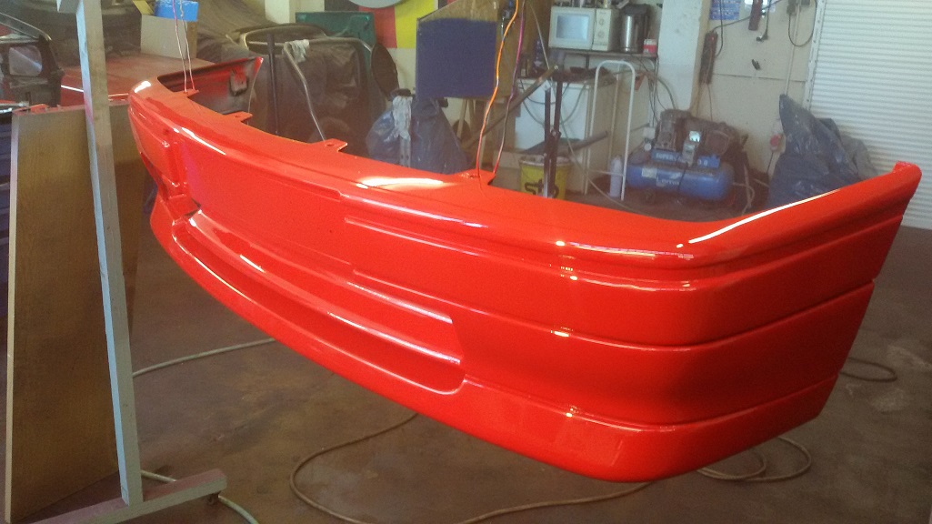

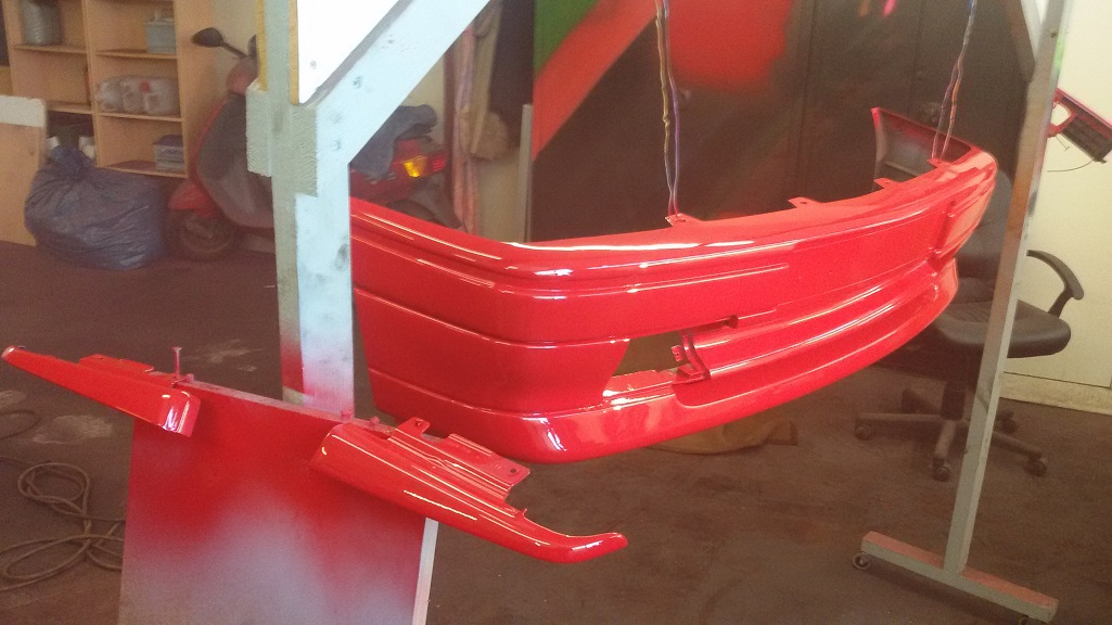

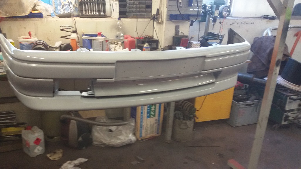

Ich hatte noch eine GSI Stoßstange die ich vor ca. 7 Jahren mal gekauft hatte im Regal liegen. Eigentlich war ich immer zu faul sie zu schleifen aber am Montag hat mich doch die Lust gepackt.
Nach dem schleifen wurde gefüllert, geschliffen und grundiert.
Heute habe ich sie dann in rot lackiert.
Ich hoffe das ich sie dann am Wochenende montieren kann. Neue Scheinwerferblenden gab es auch noch.
freundliche Grüsse

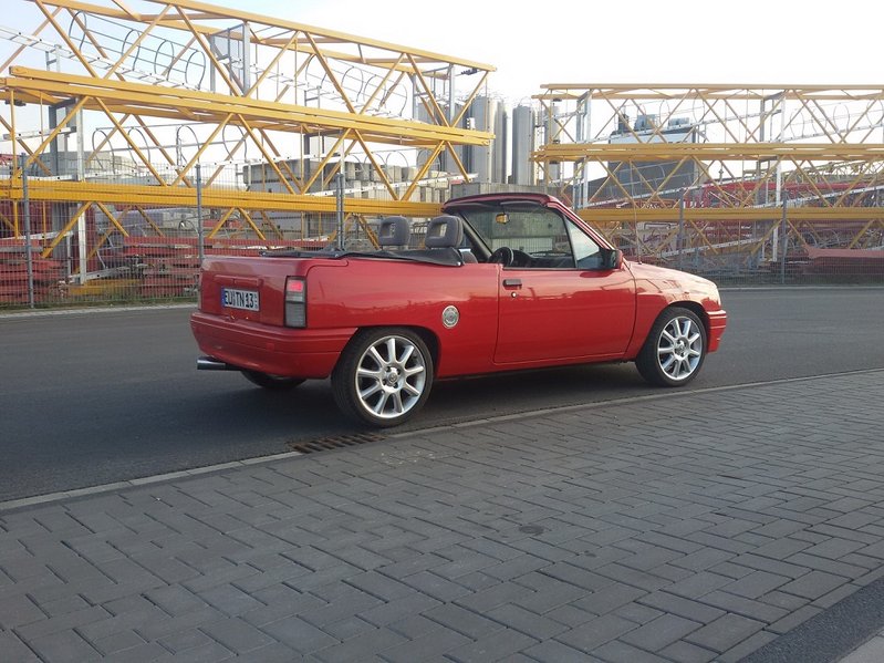

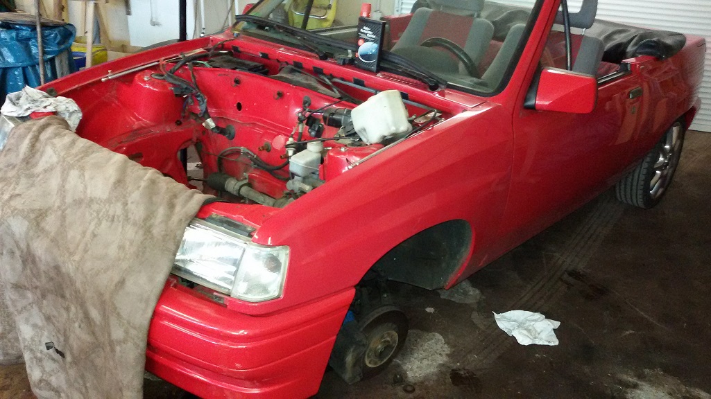

Und so sieht das Cabrio jetzt aus :D

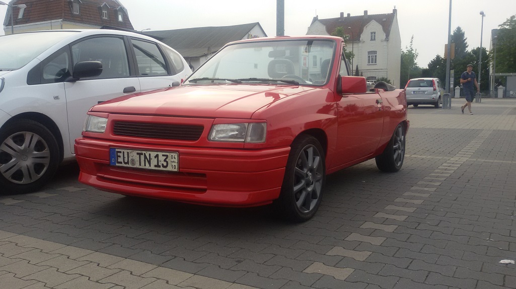

Und wer kann es auch nicht mehr abwarten?
Wird Zeit das es wieder los geht :mrgreen:

Hast du ihm vorne etwas tiefer gelegt?
Toby
Beiträge: 602
Wohnort: 53909 Zülpich
Re: Toby´s Bieber
Beitrag von Toby »
Ja.
Ich habe ein neues Fahrwerk verbaut, weil mir die 30er Vogtland´s und den 16 Zoll zu lang waren.
Es sind jetzt gelbe härteverstellbare Koni Dämpfer in Verbindung mit 60mm KAW Federn verbaut.
Vorne ist es etwas härter jetzt, was mir nicht so gut gefällt.
Aber die verstellbaren vom Spax sind ja noch seltener zu finden.
