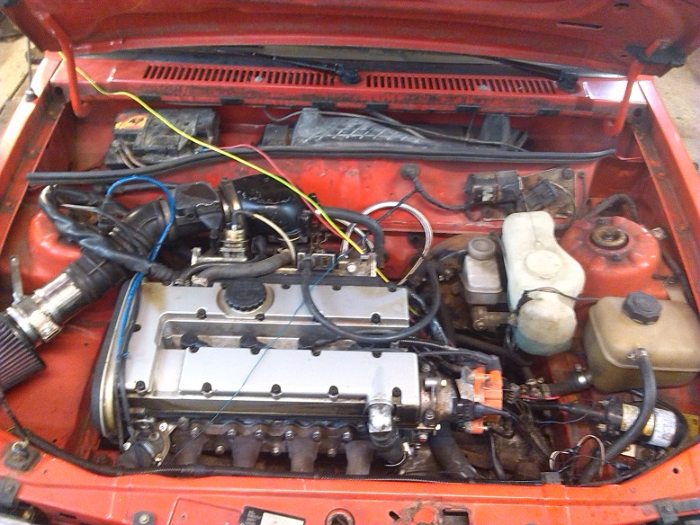

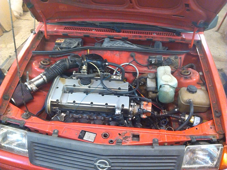

Seit Samstag läuft die Bude.
Dienstag Abend war ich mal draußen und wir haben ihn angeschleppt.
Dann lief er schon mal stabil auf 1600 Umdrehungen.
Montag schon neuen Anlasser und neuen Spal bestellt.
Jetzt am Samstag neuen Bosch Anlasser eingebaut und er sprang an als wäre nie was gewesen :shock:
Die 1600 Umdrehungen bin ich dann mit einem anderen Leerlaufregler zu Leibe gerückt, passt jetzt auch.
Lambda machte auch Mucken, auch neu.
Obwohl gestern Abend alles i.O. war, hatte es heut Morgen auf dem Weg in die Arbeit übelst nach Sprit gestunken.
Heute Abend in der Arbeit noch die blaue Zuleitung gekürzt und jetzt passt das auch.
Die Suppe lief schön über den Auspuff, Glück gehabt :lol:
XE einbau 2.jpg (221.35 KiB) 121908 mal betrachtet
XE Einbau.jpg (229.75 KiB) 121908 mal betrachtet
