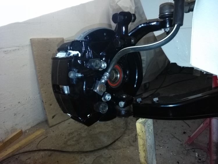

Neue Schrauben+Bremse fertig=Nippel gen Himmel!
- IMG_20150131_182904 (750x563).jpg (195.29 KiB) 33022 mal betrachtet

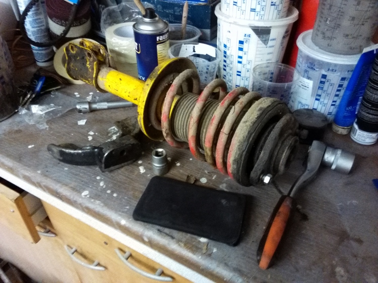

Heute wollte ich mich mal den Federbeinen vorn annehmen, hab mir dazu neue Domlager besorgt und die alten 60er TA Technix Federn gegen 75er FK´s austauschen. Als erstes ging der Federspanner nicht in die Windungen der alten Feder, Arbeitskollege zerschnitt diese dann kurzerhand...ich hab da mal lieber Sicherheitsabstand von genommen...

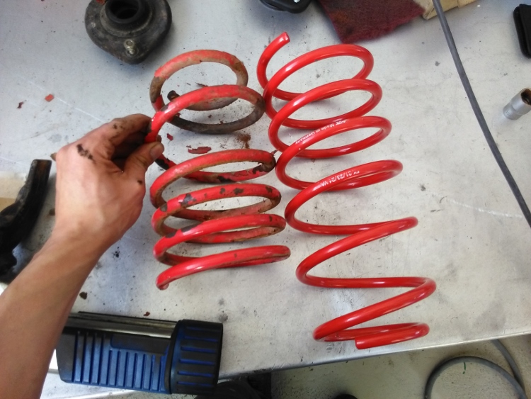

Dann das Federbein und alles dazugehörige ordentlich gereinigt, wollte die FK´s verbauen und sehe das die viel länger sind als die 60er Federn...
Die FK´s sind anscheinend noch nie verbaut gewesen, gibt sich das eventuell noch?
Weil das ist schon ein enormer Unterschied zu den alten Federn.
Gutachten haut hin, da stehen diese Federn auch drin, sieht halt nur irritierend aus.
Wie ich die in die Dämpfer bekommen soll ist mir auch noch ein Rätsel.
Kann da einer von euch was dazu sagen?

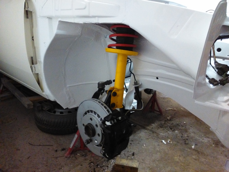

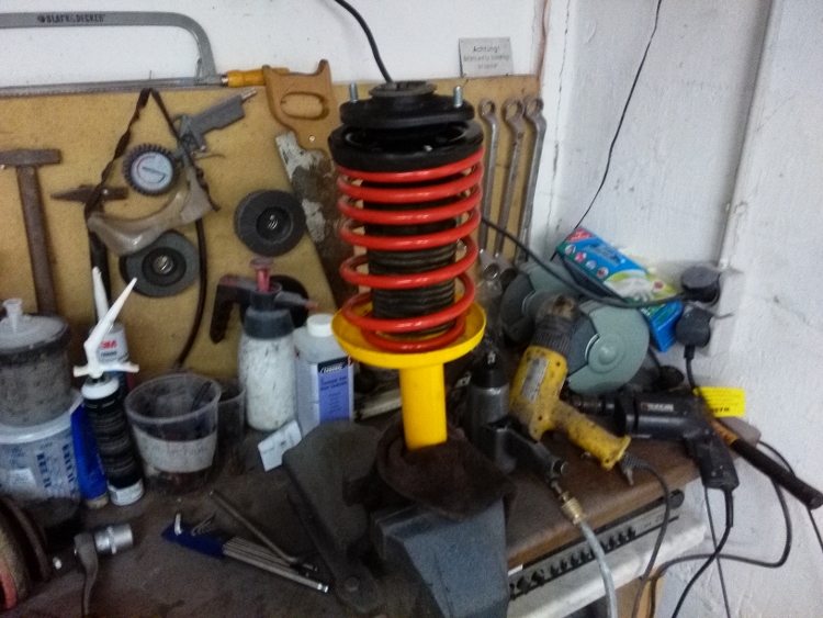

So, zweite Runde. Hab die Dinger mal in die Dämpfer geschlüsselt.
War gar nicht so schwierig wie ich dachte.
Die 2. alte 60er Feder musste ich auch nicht so wie der Arbeitskollege (gelernter Mechaniker und Karosseriebaumeister...) zerflexen, hab einfach den unteren Teller vom Federspanner abgeschraubt und konnte somit alles ganz einfach aus und einfädeln...denke mal, den meisten hier ist das sicher auch so geläufig.
Nun bin ich mal gespannt wie tief der nun letztendlich kommt mit diesen FK Federn...
Hinten noch Dämpfer und Federn rein, dann "nur" noch neue Reifen und ich kann ihn endlich wieder rollen.
Dann mach ich mich über den Motor...

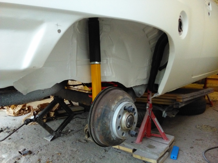

Heute noch hinten die Dämpfer und Federn eingebaut, sieht schon langsam wieder nach einem Auto aus...
Ich weiß, der Unterboden sieht noch grottig aus, das mach ich wenn der Kahn lackiert ist und soweit fertig. Sonst fehlt mir jeglicher Motivationsschub wenn das Ding total zerschlüsselt dasteht.
