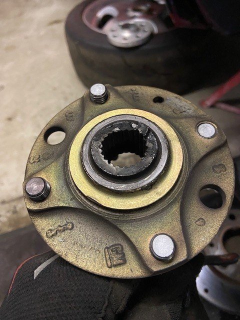

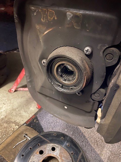

Nach langer Zeit gibt es hier wieder etwas Neues... dadurch, dass ich auf eine andere Sperre umbauen möchte und die zuletzt verbaute einen Abnehmer gefunden hat, habe ich diese zum Ende des letzten Jahres ausgebaut. Dabei ist mir im Bereich der rechten vorderen Achsaufhängung folgendes aufgefallen...
Einfach mal wirken lassen...

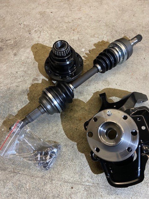

Hier mal ein kleines Update zum Umbau auf die neue Sperre. Hinzu kommt der Umbau auf 2 Liter Gelenke innen und außen mit entsprechend angepassten Radnaben und Achsschenkeln mit größeren Radlagern...

nach ein paar kleineren Schwierigkeiten steht der Wagen mittlerweile wieder auf seinen Rädern... Die Updates im Antriebsstrang sind alle verbaut, der Wagenpass wurde verlängert und Sturz- und Spur an der Vorderachse kontrolliert und eingestellt. Zusätzlich hat der Wagen an der Hinterachse endlich mal PU Buchsen bekommen, die schon seit Tag 1 im Lager liegen aber irgendwie nie Einzug gehalten haben...
