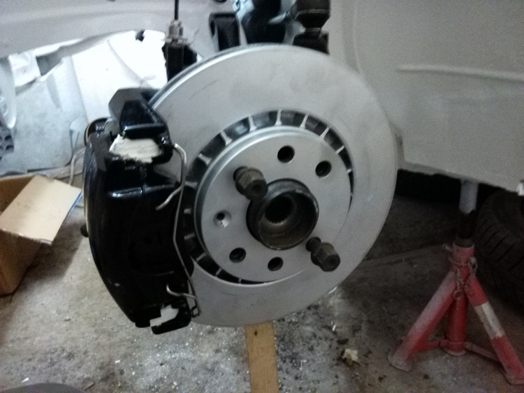

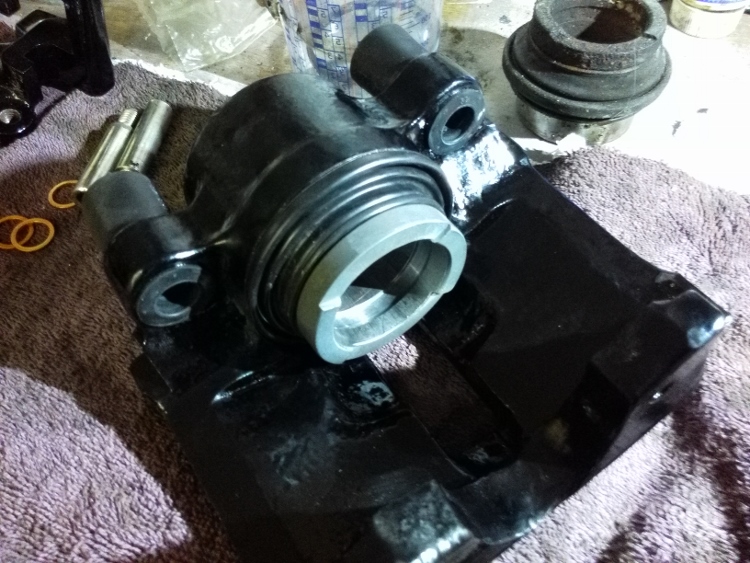

So, ganz untätig bin ich dann doch nicht...habe meine Bremse fast fertig!
Mein 1. überholter Bremssattel, es war gar nicht so schwierig!
Geht wieder absolut leichtgängig jetzt, die andere Seite werd ich jetzt wohl auch noch machen müssen...

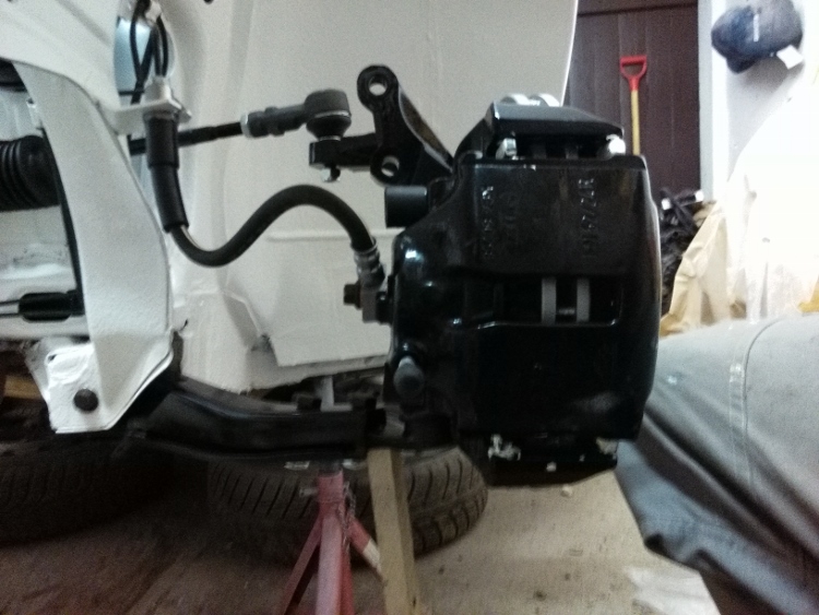

Die linke Seite hab ich mal grob zusammen gesteckt.
Das Hitzeschutzblech passt auch wunderbar, da sind ca 3 bis 4 mm Platz.
Eine Frage hab ich dennoch, passt das so, wie ich den Bremsschlauch angebracht habe?
Oder muss der anders ran?

Richtig herum verschraubt ist er auf jeden Fall. Freigängigkeit musst du prüfen mit Antriebswelle eingebaut. Dann kannst du falls nötig Platz schaffen indem du den Schlauch oben in der Führung drehst.
Nabend,
bin neu hier-schönes Projekt-aber muss nicht der Sattel auf die andere Seite?
Der Enlüftungsnippel ist doch auf dem Bild unten?Der muss doch nach oben zeigen-oder?
Alles weitere sieht sauber aus.Wenn ich mich täuschen sollte -schieb ich aufs alter
Kann auch sein das der werdende Opa langsam blind wird.
Maik
Maik
Moin...aber Maik hat recht.
Der Nippel muss nach oben.
Des ist irgendwie falsch...oder ich hab auch einen an der waffel
Gruß Matze
Gruß Matze
Danke ersteinmal für die Aufmerksamkeit!
Ihr habt recht, der Bremssattel ist ja auch gekennzeichnet mit links und rechts, hab versehentlich den falschen erwischt...
Gehört natürlich auf die andere Seite!
Man sieht schon auf dem Bild das "R" oben in der Ecke glänzen.
Fehler passieren, bist ja noch nicht mit gefahren oder so hehe .
Dafür sind wir ja da
Der nippel muss noch oben,
damit die Luft beim entlüften auf- und aussteigen kann.
Luft ist leichter als die bremsflüssigkeit und steigt natürlich auf.
Darum immer dran denken:
Immer Nippel gegen Himmel!

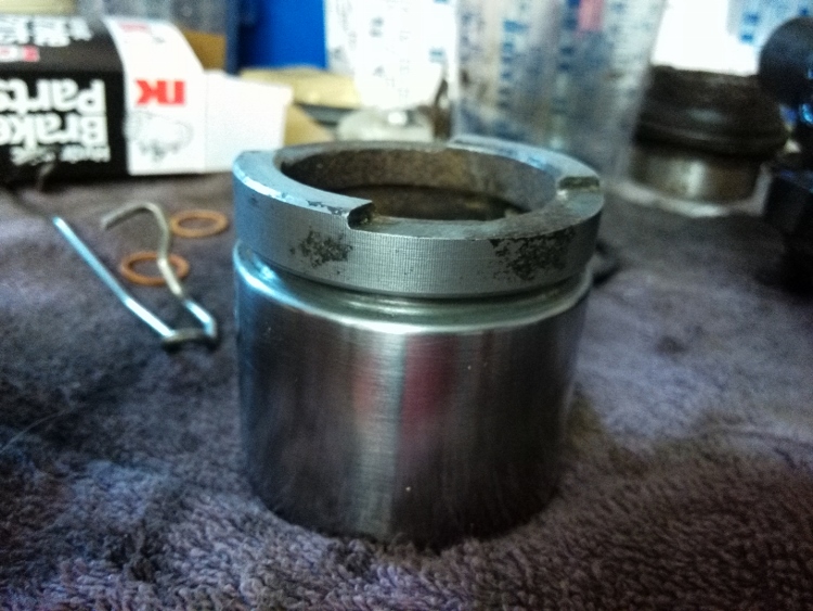

Heut mal etwas aufgerafft und den 2. Bremssattel doch auch noch zerlegt. Was nicht ganz schlecht war, da die Staubschutzmanschette auch hier leicht eingerissen war...
Den Bremskolben hab ich ordentlich gereinigt, den werde ich wohl nicht austauschen, der schaut ja noch gut aus.
- IMG_20150125_140019 (750x563).jpg (244.58 KiB) 33566 mal betrachtet
Den kannste Lassen wichtig ist das keine Rostnarben drinn sind die Später zu klemmern führen können ..
