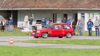

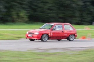

Anbei noch ein Action-Bild aus Rüthen

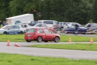

Lange war es ruhig in Sachen Slalom... Aus Mangel an Veranstaltungen war ich erst am vergangenen Wochenende wieder unterwegs. Samstag und Sonntag jeweils ein Lauf beim ASC Ahrweiler auf dem Flugplatz Bengener Heide um wunderschönen Ahrtal.
Wie gewohnt bin ich in der Klasse F8 angetreten, welche wieder einmal fahrerisch sehr stark besetzt war... Ergebnis der beiden extrem heißen Tage waren Samstag der 3. Platz von 10 Startern und Sonntag der 3. Platz von 11 Startern.
Samstags leider zu sehr gebummelt und sehr großen Abstand nach vorne gehabt. Sonntag dagegen direkt beherzter ans Werk gegangen und und mit 0,13sek auf Platz 2 und 0,23sek auf Platz 1 abgeschlossen. Es hätte Sonntag definitiv mehr gehen können aber naja - es hat nicht sollen sein. Trotzdem bin ich zufrieden, denn die Technik hat wieder problemlos funktioniert und ich habe wichtige Punkte in der Meisterschaft mitgenommen...

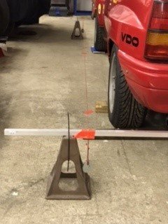

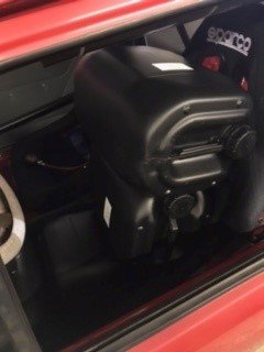

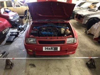

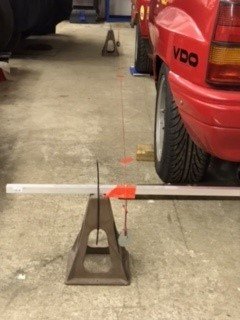

ich war in der Winterpause nicht ganz untätig und habe mich auf die mögliche Ursache für den extrem einseitigen Reifenverschleiß an der Vorderachse zu machen. Zu Beginn habe ich die Radlasten mit simuliertem Fahrergewicht von 100kg und die Spur- und Sturzwerte ermittelt.
Was hier auffiel, was ich bei der letzten Spureinstellung gar nicht wahrgenommen habe war ein Sturz von 2,5Grad auf der Beifahrerseite und an der Fahrerseite gerade einmal 0,5Grad.
Leider habe ich nicht feststellen können, woher diese große Differenz gekommen ist...
Vermessung vorne.jpg (21.49 KiB) 206735 mal betrachtet
Vermessung hinten.jpg (19.49 KiB) 206735 mal betrachtet
Dummy Gewicht.jpg (13.71 KiB) 206735 mal betrachtet
Im zweiten Schritt habe ich die Radlasten nochmals minimal korrigiert um einen Cross-Wert von 50% zu erreichen.
Danach habe ich erst die Sturz- und anschließend Spurwerte wieder nach meinen Vorstellungen nachgestellt.
