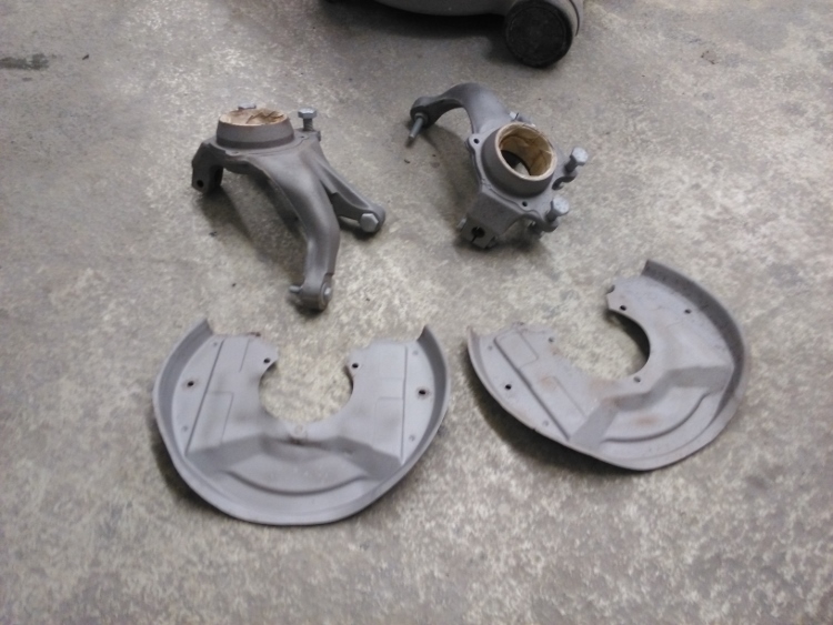

Teile sind heut schon wieder zu mir gekommen, morgen gibts ne seidenglänzende Dusche in Schwarz! :D
Dann kann ich es wieder zusammenbauen.

Schön, gingen die Schrauben von dem Hitzeblech gut raus? :wink: Da wär ich fast dran verzweifelt...
Lackierst du die Sachen ganz normal 2K, Grundierung und Lack nehm ich an?

Die gingen ganz gut, vor denen hatte ich auch bisschen "Bammel".
Hab einen passenden Kreuzschlitzbit genommen, Verlängerung für die kleine Ratsche drauf, 2, 3 sanfte Hammerschläge, dann mit dem Knebel rausgedreht. Ging wunderbar so.
Das Zeug wird ganz normal gelackt, mit 2K Lack und Nass in Nass Grundierfüller. So extrem wird sich das ja nicht erhitzen, hoffe ich. :)

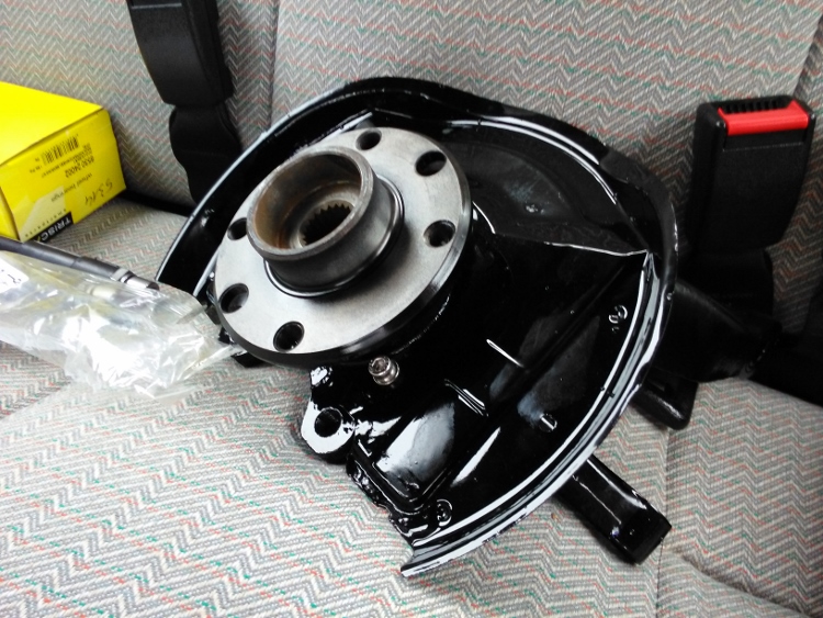

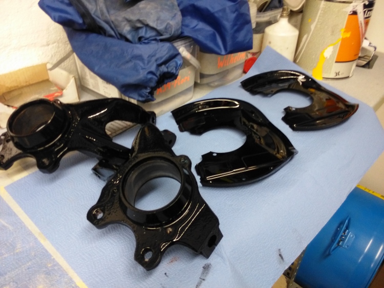

Heute gab es Farbe, doch in glänzend, war gerade noch in der Pistole. :)

Und einbaufertig!
Rein gepresst hat es mir ein Kollege, hatte bisschen Angst den frischen Lack dabei zu versauen. :)
Dann kann es mit der Aufarbeitung der Bremse los gehen.

Musste nur heut nochmal mit der Flex ran und die Bördelkante am Hitzeblech weg schneiden, das war nicht ganz so prall. Ging aber gut, hab die blanke Blechkante etwas ausgepinselt, sieht man nichts mehr vom "Eingriff".
