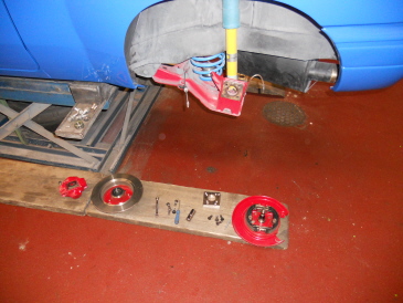

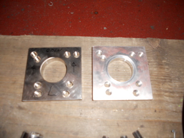

So wenn alles klappt gehts ab morgen los mit Corsa Fahrfertig machen für den nächsten Donnerstag... Adapterplatten aus Rostfreiem Stahl sind da und bereit zum Montieren dann die Bremse etc fertig machen entlüften etc etc etc etc etc... Sollte aber alle snoch machbar sein bis dahin...

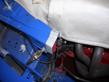

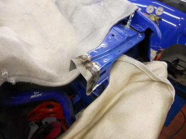

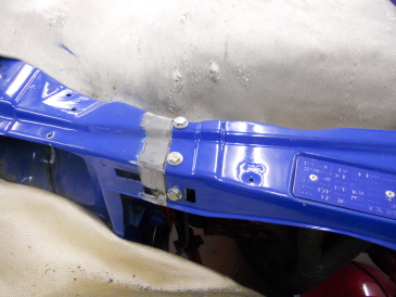

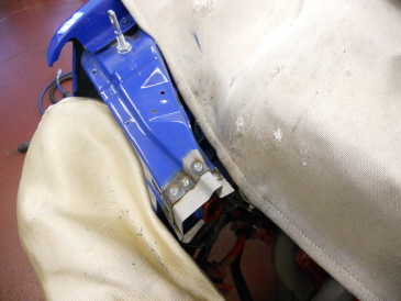

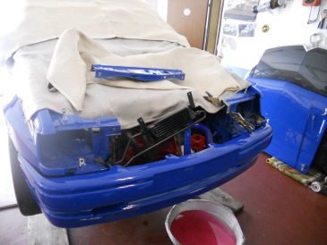

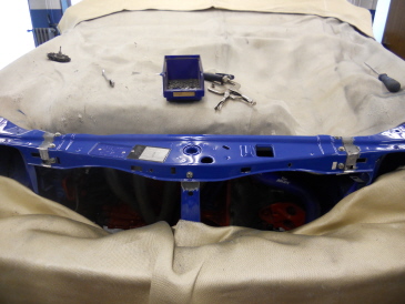

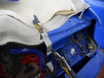

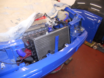

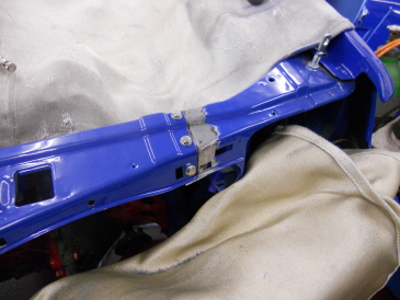

War einfach noch einiges mehr zu tun als ich erwartet hatte der Kühler war im Arsch und ich musste den Frontträger raustrennen und abändern damit ich den Träger jederzeit rausschrauben kann... neuer Kühler rein etcetcetc... Spezialschrauben Imbus M10x1 mit festigkeit 12.9 extra bestellen für die Adapterplatten ( knapp noch bekommen) danach entlüften...Weiches Pedal und weit unten... HBZ gewechslt danach immer noch gleich...
Auf Probefahrt konnte ich aber dann Vollbremsungen machen trotz dem Pedalproblem... Also bin ich dann trotzdem gegangen und wie oben erwähnt liefs nicht schlecht einfach das pedal war halt nicht das Wahre aber sonst für mich ein voller Erfolg...

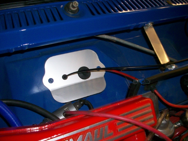

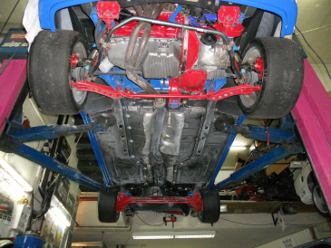

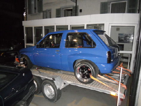

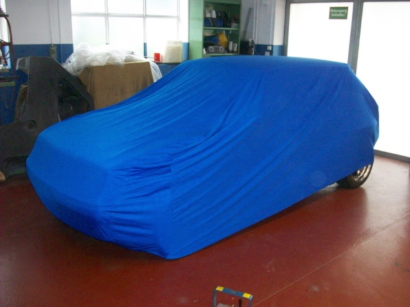

Also zuerst mal noch ein paar Bilder von der Fertigstellung etc...
MfG Daniel
MfG Daniel
