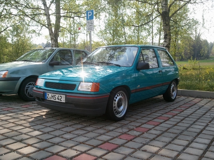

Heut hab ich den guten gewaschen, innen wie aussen, die Sitze gereinigt und das Ganze fotografisch festgehalten. Quasi als Beweismittel... 8)
Die Sitze hatten hässliche Wasserflecken. Das bekommt man aber zum Glück mit ordentlich Seifenwasser und einem nassen Lappen ganz gut behoben.
Nun steht er wieder auf der Bühne damit ich nächste Woche das Getriebe raus bauen kann, das sifft schon ziemlich heftig, so will ich nicht draussen rum gurken.
...irgendwie ist der noch zu hoch...
