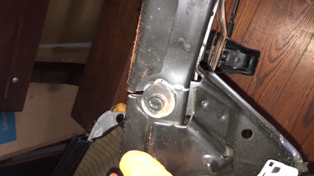

Am Wochenende den Sitz repariert/getauscht, war gebrochen. Bezug war einfach zu tauschen, jetzt sitze ich nicht mehr wie wein "Poser" im Auto 8)

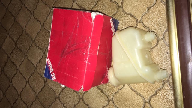

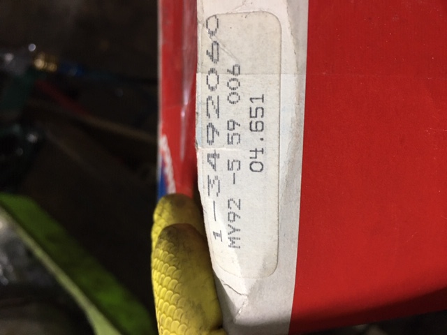

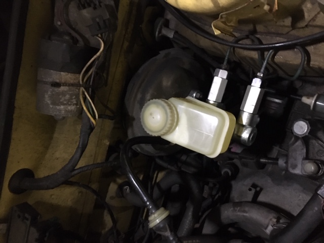

Beim TÜV waren die Bremsen zwar OK aber den HBZ hat etwas unterschiedlich den Druck an den Bremsen weiter gegeben.
Den vordere Sattel Links hat sich nicht immer sauber zurückgestellt und der Bremszylinder Hinten Rechts hatte beim Bremsenprüfstand etwas später angefangen zu bremsen.
Dieses Thema läuft schon etwas länger und hat sich trotz andere Bremssattel, Zylinder, Scheiben, Beläge und Schläuche nicht geändert. Also hatte ich den HBZ im Verdacht. Hatte bereits ein Versuch gemacht ein anderen HBZ einzubauen aber dann festgestellt das der 1 falsche Anschluss hatte.
Jetzt der passende gefunden und verbaut, dann beim Entlüften festgestellt das der Bremsflüssigkeitsbehälter einen kleinen Riss drin war.
Dank der Bucht noch ein NOS Teil gefunden und verbaut. Probefahrt steht noch an aber das Auto kann jetzt wieder gefahren werden.

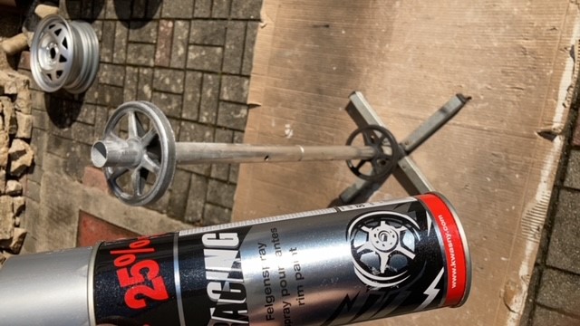

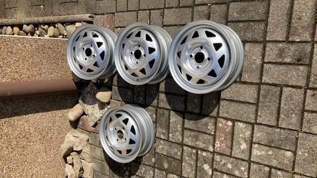

Sommerzeit, dieses Jahr bekommt Woodstock endlich neue Sommerschlappen.

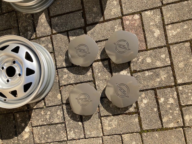

Hatte ein Satz 4,5Jx13 GT Look Felgen + Deckel aufgetrieben und mit etwas Felgensilber aufgehübscht. Die Deckel haben auch noch etwas Lack bekommen (übrig vom Spider).
Da dann neuen 145/80R13er drauf montieren lassen.
Sobald ich Zeit habe noch einen Ölwechsel und dann ist es wieder gut.

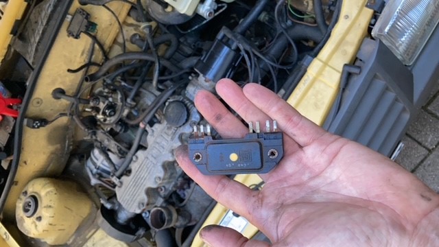

Nach viele Jahren treue Dienst hat der Zündmodule seinen Dienst verweigert. Hatte noch einen Gebrauchte liegen, läuft wieder.
