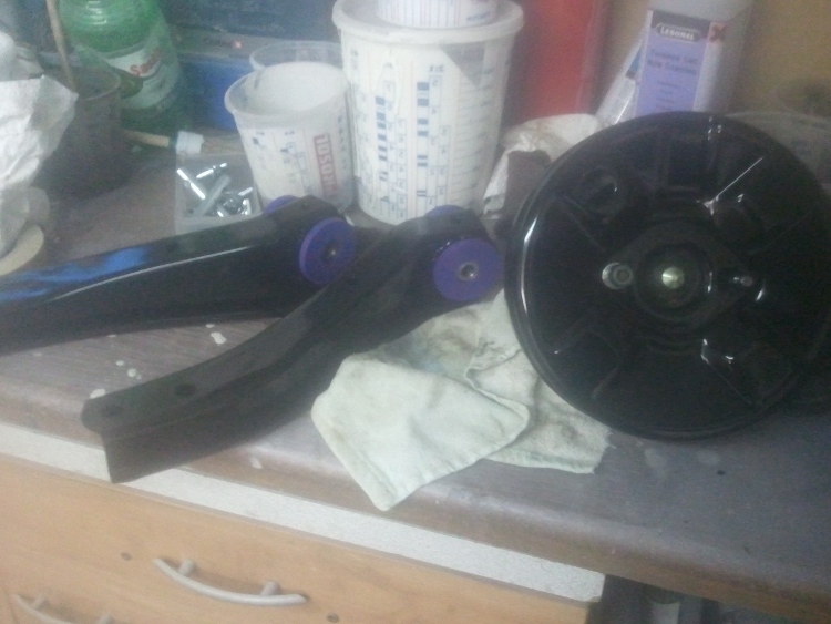

Hab mal paar Teile aufgearbeitet!
So richtig zieht es mich bei den Temperaturen aber nicht in die Garage.
Zudem sind alle Teile mit diesem Wachsmist eingeschmoddert, so dreckig will man das ja nicht wieder verbauen...

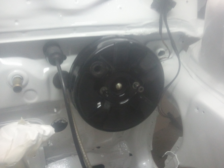

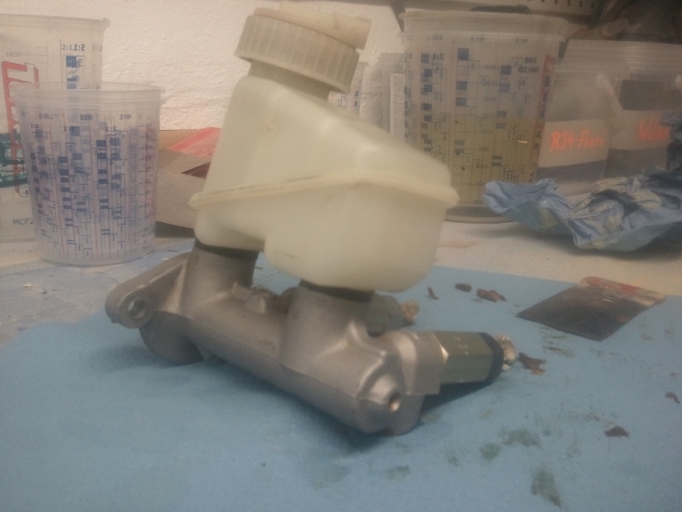

Heut mal den HBZ mit auf Arbeit genommen und mit Verdünnung ordentlich gereinigt, hätte nicht gedacht dass der unter dem ganzen Dreck noch so neu aussieht. In den HBZ ist selbstverständlich keine Verdünnung gelaufen.

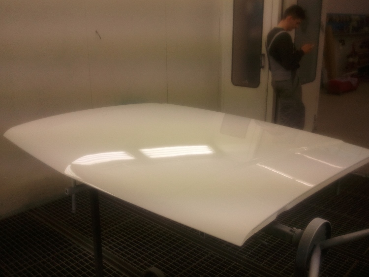

Heute wurden die Haube und die Heckklappe schon mal lackiert,
hab es doch im 2 Schichtsystem gelackt, also Wasserbasis und dann Klarlack. Steht doch ne Ecke besser als Einschichter und lässt sich bei Bedarf besser polieren.

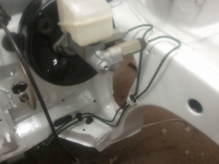

In der heimischen Garage hab ich dann noch mein HBZ wieder verbaut, die noch vorhandenen Bremsleitungen gesäubert und angeschlossen und angefangen mein Lenkgetriebe zu zerlegen.
Da verbau ich gleich neue Spurstangen und -Köpfe. Und Gummimanschetten, falls es die noch neu gibt.

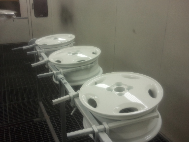

Heute kamen meine Felgen wieder zu mir!
Entlackt, gestrahlt und in frische KTL-Grundierung gehüllt.
2 sind schon geschliffen, die anderen folgen morgen und wenn ich es noch schaffe, bekommen sie auch noch Farbe. Natürlich wieder Weiss, was sonst.
Die lassen sich ja schön putzen.

Und in Farbe!!!
Erst Nass in Nass, dann Mason S80 Einschichter, 10 Minuten anziehen lassen, und noch einen satten Gang Klarlack hinterher. Ein Spiegel vom feinsten.
Kann ich bald Reifen bestellen.
