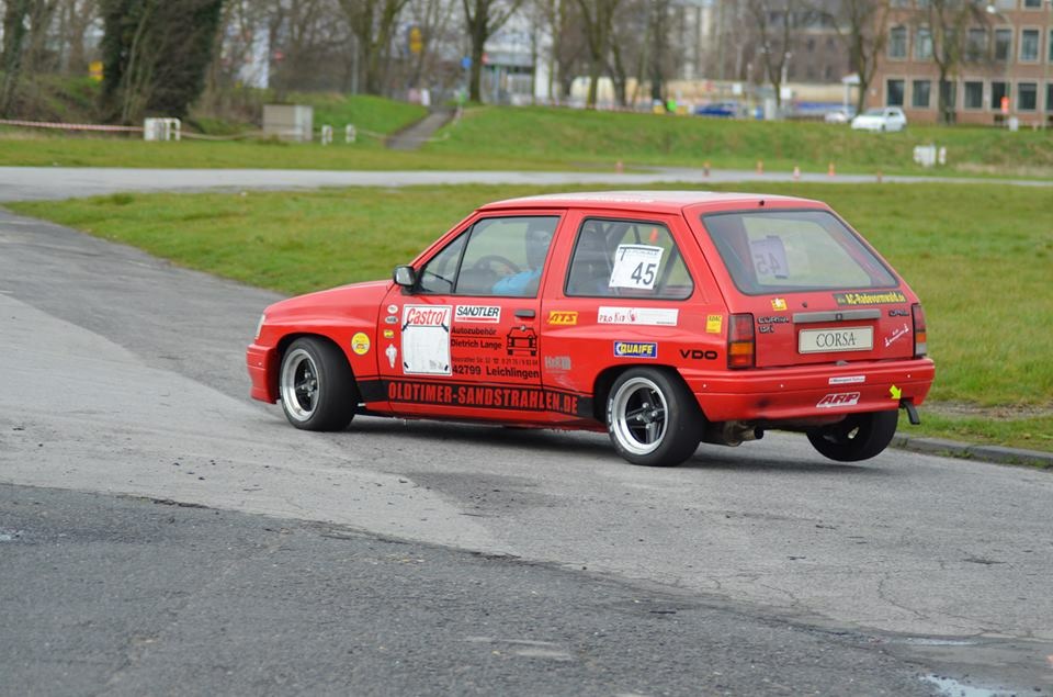

- Kurvenausgang
- 14517570_10207050860930532_7362323783204261980_n.jpg (12.27 KiB) 200660 mal betrachtet
- Kurveneingang
- 14572375_10207050860810529_2293539074282063200_n.jpg (12.14 KiB) 200660 mal betrachtet

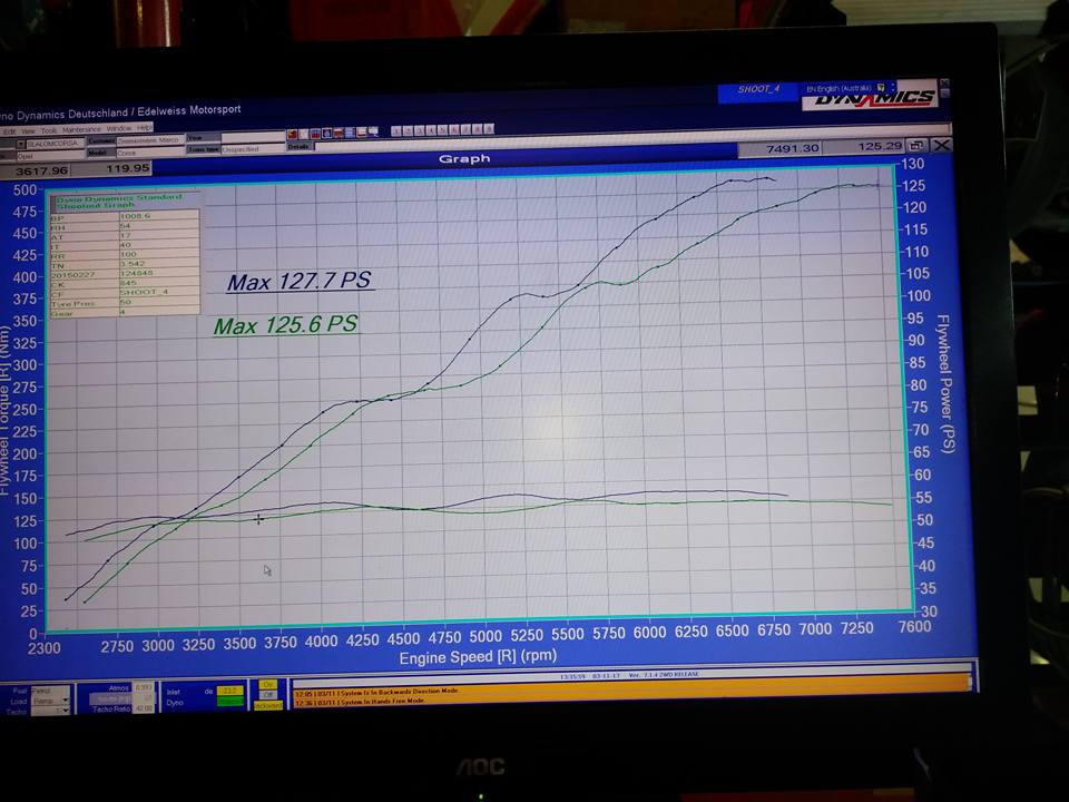

Am 3.11. war es soweit. Mit wiederbelebtem Steuergerät, Leistungsfähigeren Einspritzdüsen und stärkerer Spritpumpe ging es auf den Prüfstand. Ziel war es wieder ein gut fahrbares Mapping rauszufahren. Dies gelang uns sehr gut-Leistung steht nun über das gesamte Drehzahlband im Schnitt 500-800 U/min früher an. Auch die Drehmomentkurve konnte noch weiter geglättet werden. Leistung dazu gewonnen haben wir nicht bzw. konnten es nicht abschliessend versuchen, da die neue (5 Betriebsstunden alte) Spritpumpe den geist aufgab. So ist es manchmal im leben. Also Prüfstandstermin abgebrochen und ab nach Hause...
Nun steht der Wechsel der Pumpe an und die restlichen Arbeiten zur Vorbereitung auf die kommende Saison...

Hallo zusammen,
hier mal das letztgemessene Leistungsdiagramm... Schön zu sehen der Vergleich zwischen alter und neuer Abstimmung. Leistung liegt aktuell immer ca. 500-1000U/min früher an als vorher... (Blaues Diagramm neu, grün alt) Und das Drehmoment ist übers gesamte Drehzahlband auch etwas angestiegen.
