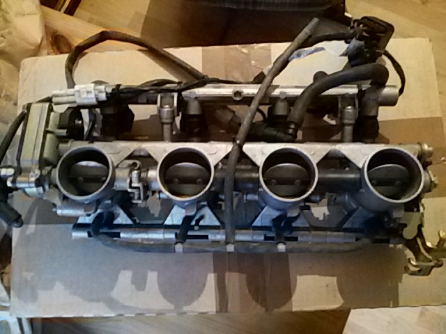

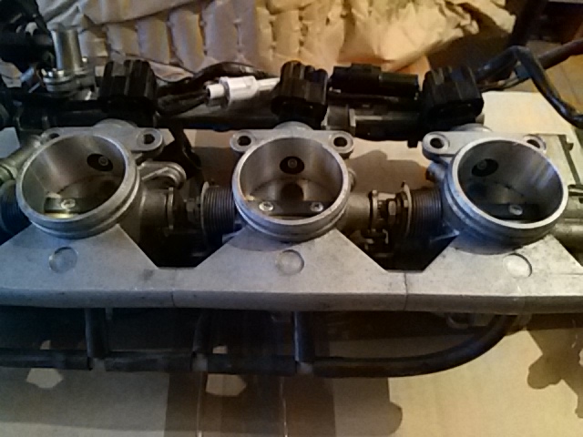

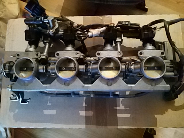

Hier mal die Teile die ich verbauen will.
Sind 38er Klappen.
Mehr denke ich ist nicht nötig.
Ich bin kein Verfechter der bigger is better Mentalität.
Eher von ' keep the velocity up ' :lol:
Die Vorklappen muss ich dann natürlich ausbauen und die Bohrungen für die Wellen
irgendwie verschließen.
Mit Silikon vielleicht?
Wenn ihr dazu Ideen habt immer her damit.

Löcher von den 2ten DK in da Gehäuse geht mit Epoxy (JB Weld z.B.) oder fein Gewinde rein und (Alu) Schrauben / Madenschrauben.
Lieber kein Silikon, kann sich lösen und angesaugt werden.

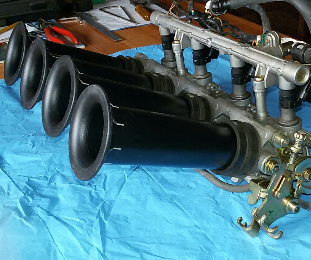

torki
Beiträge: 926
Re: Was kann man aus Opelmotoren für Motoren bauen
Beitrag von torki »
Also rein theoretisch müsste das so auf einem C12/13/14/16/18NZ mit Seriensteuergerät fahrbar sein.
Da die Zentraleinspritzer zur Lasterfassung einen Mapsensor und ein Drosselklappepoti haben.
Das kann man beides an die Motorradklappen adaptieren.
Und die hochohmigen Einspritzdüsen parallel geschaltet da die Einzeldüse bei den Multec ca 2-2,3 OHM haben.
Zumindest die die ich bis jetzt gemessen habe.
Wie und ob die Ansauglufttemperatur erfasst wird weiß ich jetzt allerdings nicht.
Mit dem Leerlaufsteller müsste man sich noch was überlegen.
Aber das auf nem 1400er mit Gsi Nocke höherer Verdichtung und passendem Krümmer / Auspuff wäre bestimmt spaßig.
Und der Sound bestimmt betörend.... :lol:
