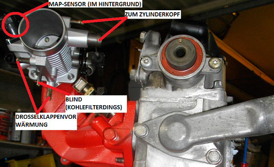

Zu dem Schlauch vom Aktivkohlefilter hab ich hier irgendwo mal ein Bild gefunden, war glaube ich von Mr Smith hab das aber nicht mehr auf dem Schirm. Ich find es grad nicht und lade es einfach nochmal hoch(bitte nicht verklagen).

Das nenn ich mal Hilfestellung, danke! :top:
