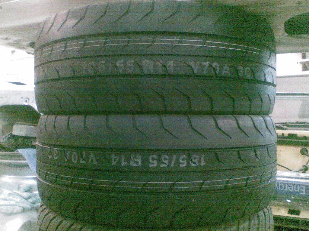

2 von 6 Reifen sind schon mal da.

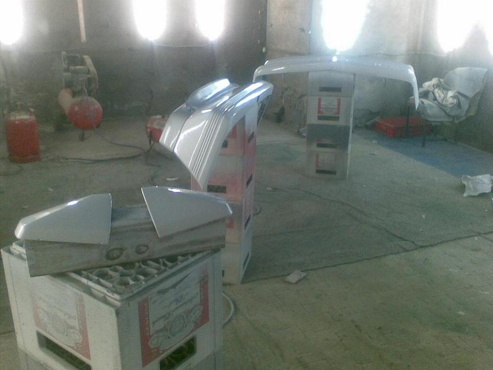

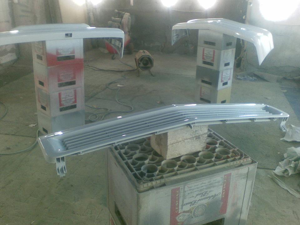

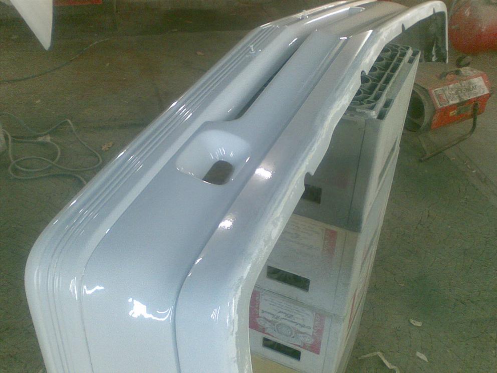

Stoßstangen sind mittlerweile lackiert. Jetzt noch ca.2 Wochen warten und dann werden die Ansätze und das Innenleben vom Grill geschwärzt

Eure "Lackierkabine" ist ja sportlich! :lol: :top:
Schaut doch gut aus! Es geht halt auch mit wenig Aufwand zu lackieren.
dennisdkadett
Beiträge: 1031
Beitrag von dennisdkadett »
Tja, weil sich nicht wirklich jemand drum kümmert. Und ich habe leider nicht die Zeit dazu und auch ehrlich gesagt nicht die Lust, Anderen deren Müll hinterher zu räumen. :( :evil:
Aber für die Verhältnisse ist es ganz gut geworden
Warum hast Du denn das Innenleben vom Grill nicht rausgemacht?
Bekommt man mit dem Lötkolben ganz easy raus und hinterher auch wieder dran. Ist zu wenig Fleisch dran hilft elastischer Montagekleber :top:
Aber sieht top aus :top:
Wie macht Ihr das eigentlich mit der Grundierung bei KS-Teilen. Im Lack ist Elastifizierer drin. Aber kann man den auch für Filler nehmen?
Elastifizierer brauchst du gar nicht.
Zumindest nicht bei solchen starren Sachen wie Stoßstangen, Grill, etc.
Bewegt sich doch auch nicht mehr als ein Blechteil. :top:
Wichtiger ist da schon Kunststoffhaftgrund auf blanken Kunststoffteilen. Sonst blättert die Farbe später wieder ab.

Ich werd aber den Grill und die Stangen an sich abkleben und das Innenleben und die Ansätze schwarz matt sprühen.
Und danke
Zu dem Anderen: So wie Lackos schrieb
Hmm meine GSI Stange hat an den Ecken zu den kleinen Leisten hin oben Risse entwickelt.
Also KS-Grund drauf, Filler und dann Lack ja?
Genau. Den Kunststoffhaftgrund aber nur dünn auftragen. Danach ca. 10 min. ablüften lassen und ohne Zwischenschliff füllern. Gutes gelingen. :D

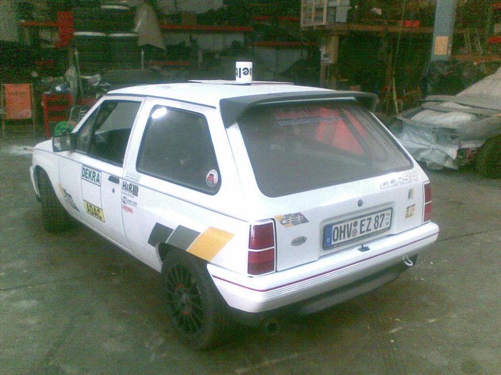

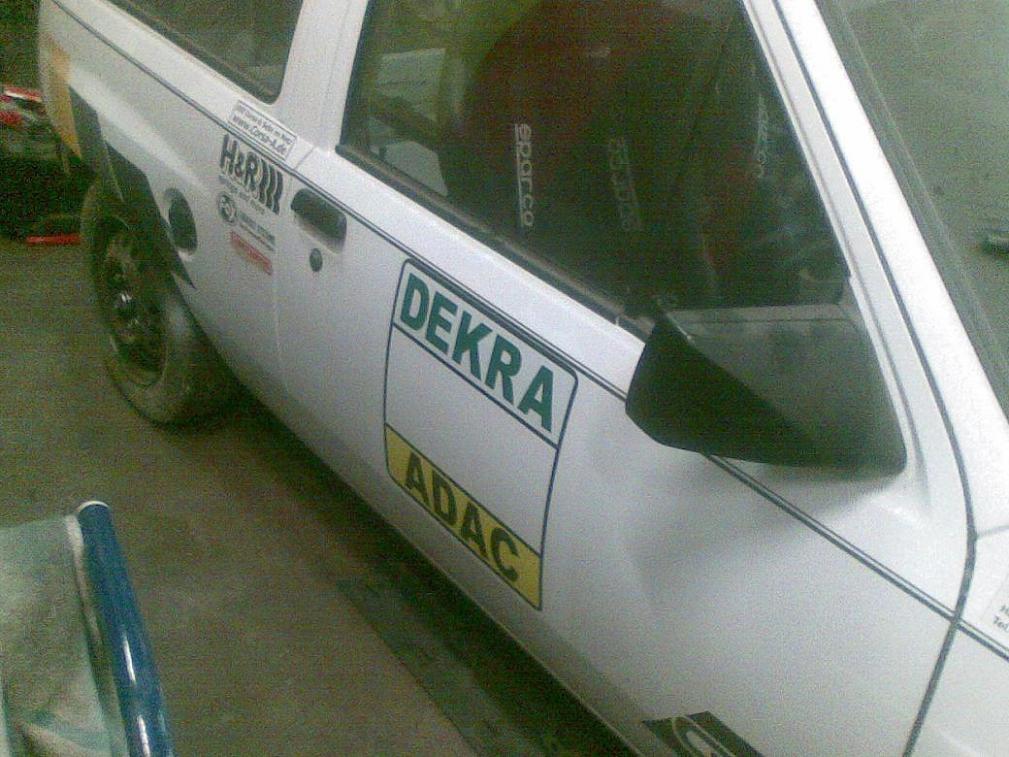

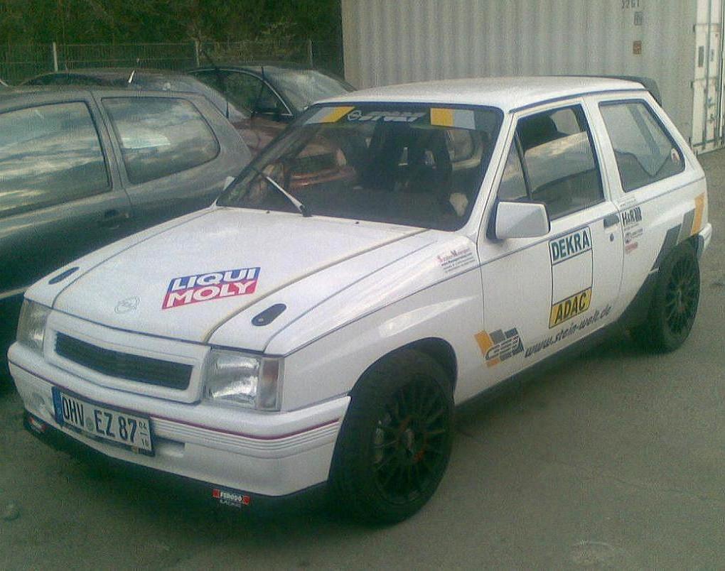

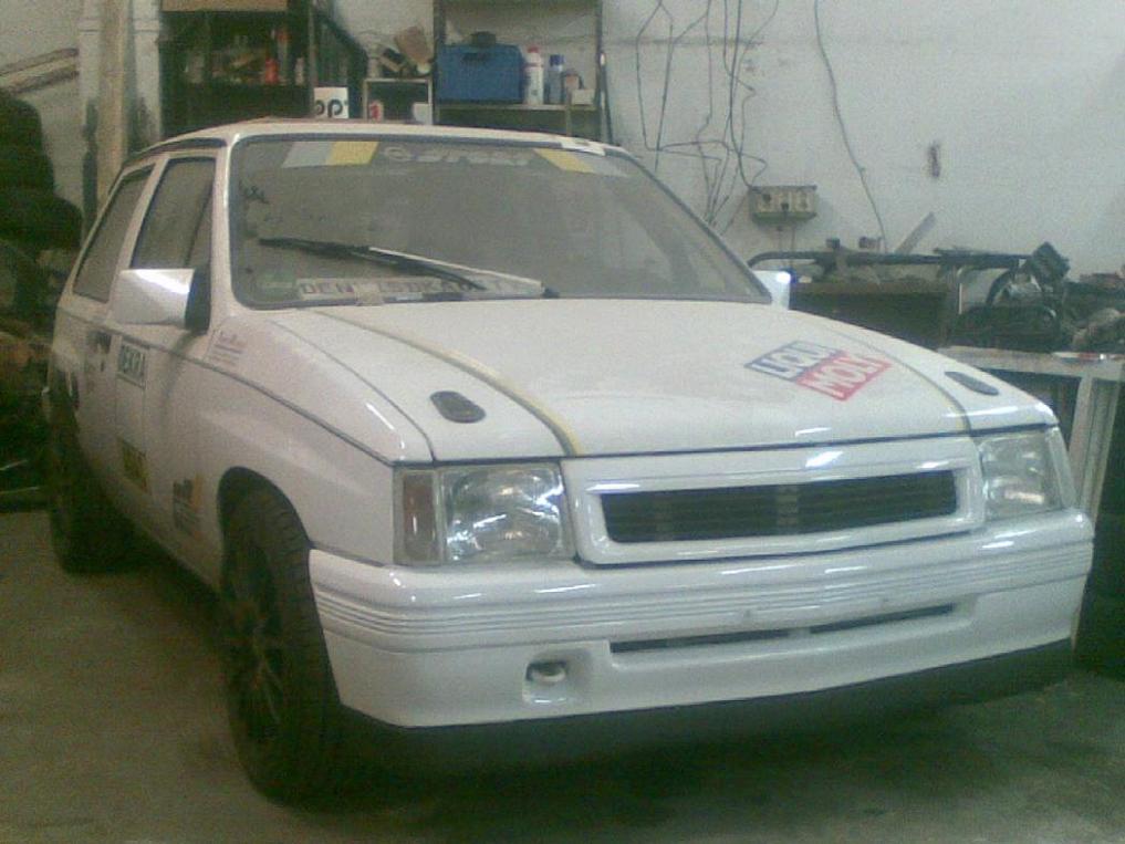

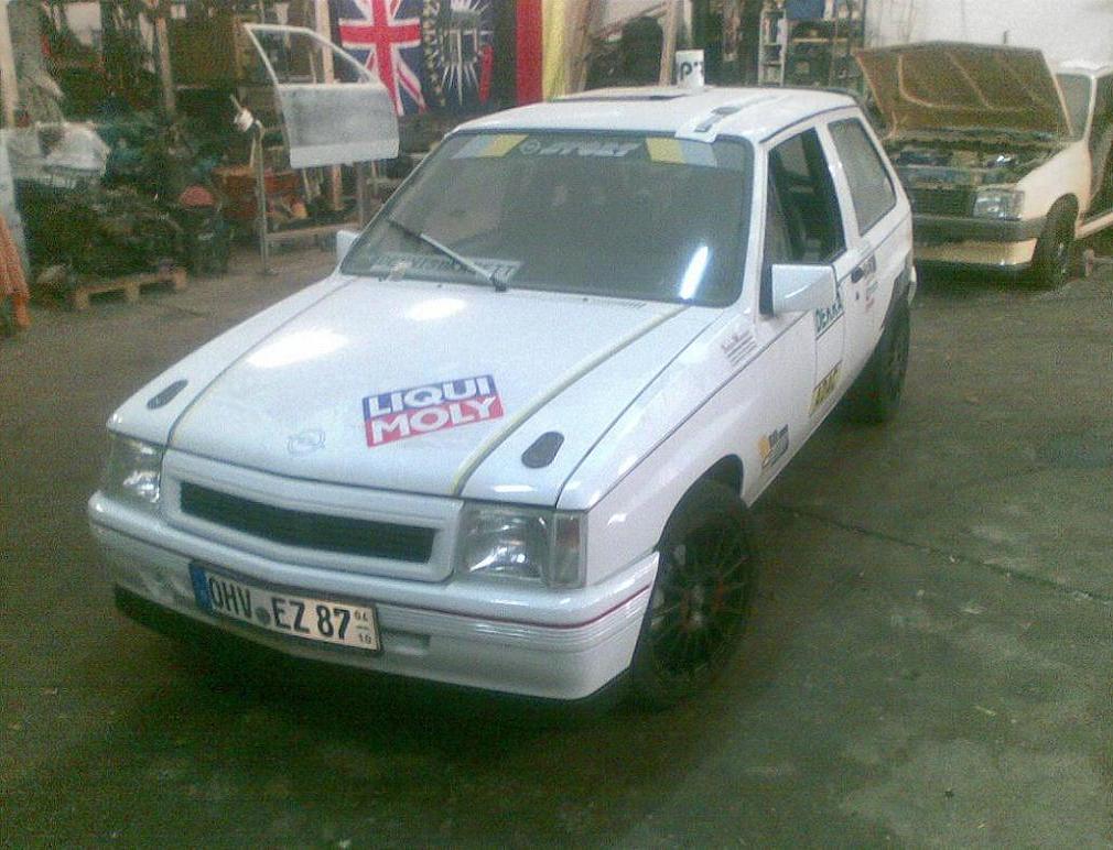

So, fast fertig. Noch GSi Schweller dran und waschen. Dann kann die Saison beginnen :D :D :D
Steht ihm gut :top:

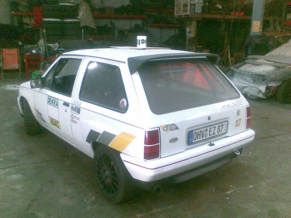

Hiemal n paar Bilder aus der Saison ´16

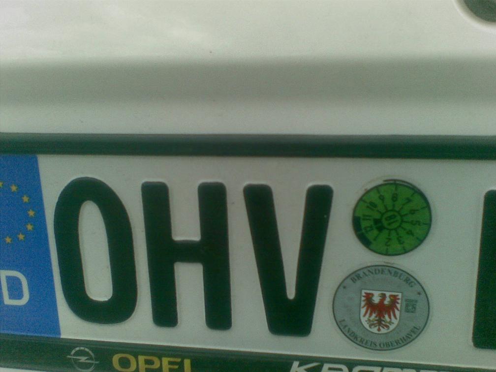

Tüv hatta auch wieder
Hier beim Clubslalom in Kallinchen oder bzw. davor ;-)

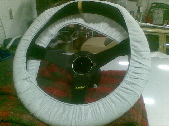

Das Raid-Lenkrad hab ich verkauft und mir dafür eins von LUISI geholt mit passender Nabe
Es hat 350mm Durchmesser und ist 75mm geschüsselt und das Beste...mit TÜV :D :D :D
