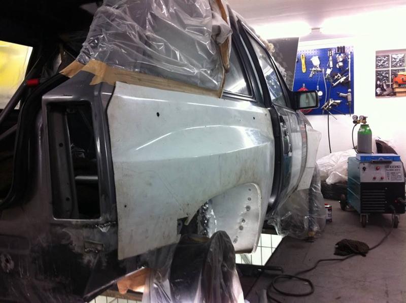

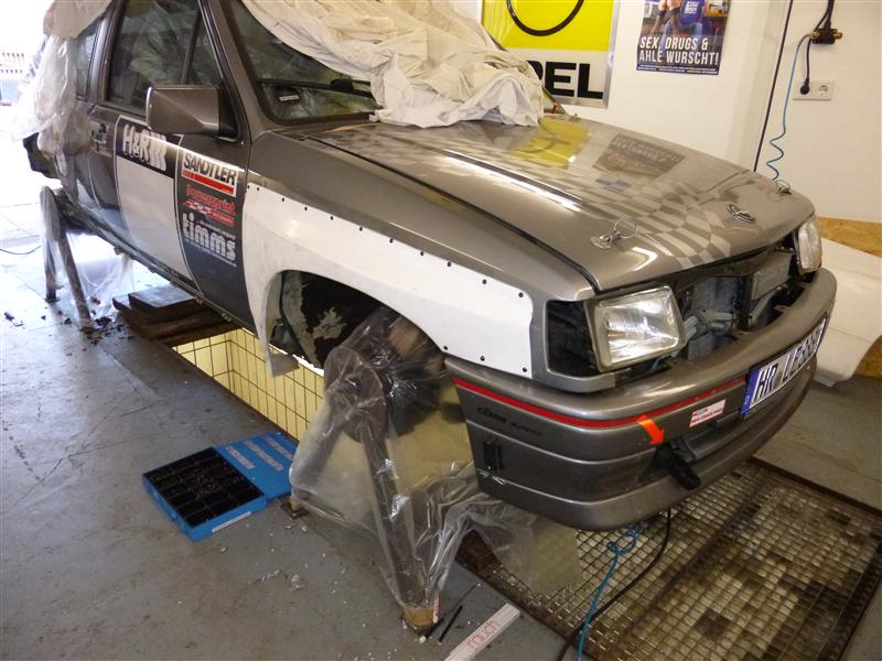

So freunde so siehts bei mir aus, ähnlich wir bei marco :D
Erstmal ein paar Böcke gebaut und die Verbreiterungen angepasst, werden nur geklebt, schrauben kommen wieder raus.
Auf die Böcke hab ichn Patent :lol: :top:

Doch werden noch komplett angearbeitet und gespachtelt und Lackiert, bleiben aber keine Schrauben oder Nieten drin.

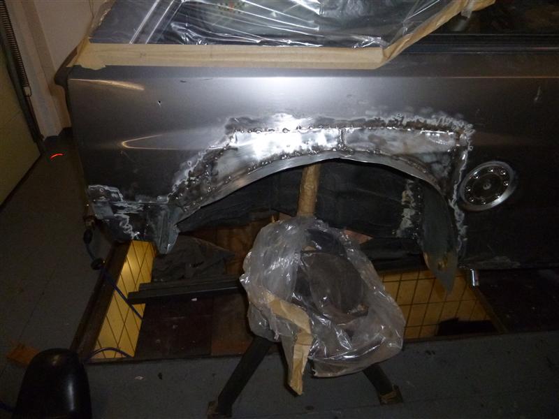

bei mir gehts auch langsam weiter, hab den Innenradlauf anders gebaut wir ttmarco, habe jetzt alles geschweißt hinten, jetzt kommt noch Rostschutzgrundierung drauf und die Nähte werden abgedichtet. Werd die Verbreiterung nicht direkt mit dem Innenradlaufblech verbinden, dort kommt ein Kantenschutz mit Dichtung drauf.
Dann noch die Verbreiterungen richtig angepasst und geklebt, dann gehts mir der Spachtelei los, da hab ich zum Glück unterstützung von einem Lackierer.
