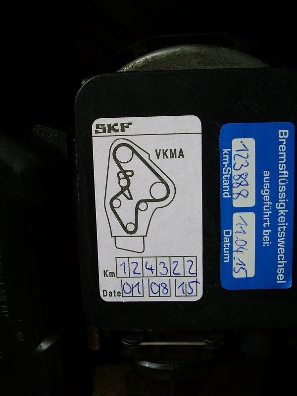

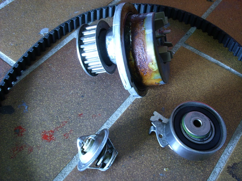

Habe es lange vor mir her geschoben, aber nun ist es passiert. Ich hab mit 33 meinen ersten Zahnriemen+Wapu gemacht. :D Und ja, alles ist gut. "So wirds gemacht" hat mir geholfen.
Kein Plan wie alt Riemen und Co schon waren, daher fuhr immer etwas Unbehagen mit. Die alte Wapu brauchte etwas Überzeugungskraft um rauszukommen.
Der Thermostat war auch fällig. Ich war mir Aufgrund des Verhaltens fast sicher, dass da ein Tropenthermostat oder sowas verbaut war. Das Ding hat schon aufgemacht bevor die Anzeige ausm Blauen raus kam. Beim Fahren kam ich auch nie übers Blaue hinaus.
Verbaut war jedoch ein defektes 92° Thermostat, habs dann im Wasserbad nochmal getestet, öffnete schon bei knapp vor 80 Grad. Verrückt.
Der Schrott des Tages. Zu meinem Glück hat mein SEI eine Spannrolle.
SKF Komplettsatz verbaut, nun gehts mir besser :)

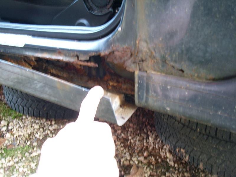

Hab mir letztens einen originalen C16SE GSI schenken lassen.
Denkwürdiger Zustand :lol:
Geschenkt ist noch zu teuer.
Darüber wirds keine schöne Rettungs-Geschichte geben.
Stellvertretend für den gesamten Zustand:

Innen ist die Kiste auch total vermüllt. War jahrelang draussen gestanden. Wohl ewig Feuchtbiotop, dementsprechend sehen zB. die Sitze auch aus.

Manchmal geht´s halt wirklich nicht mehr.
Aber Rahmennummer und Typenschilder würde ich schon aufheben :wink:
