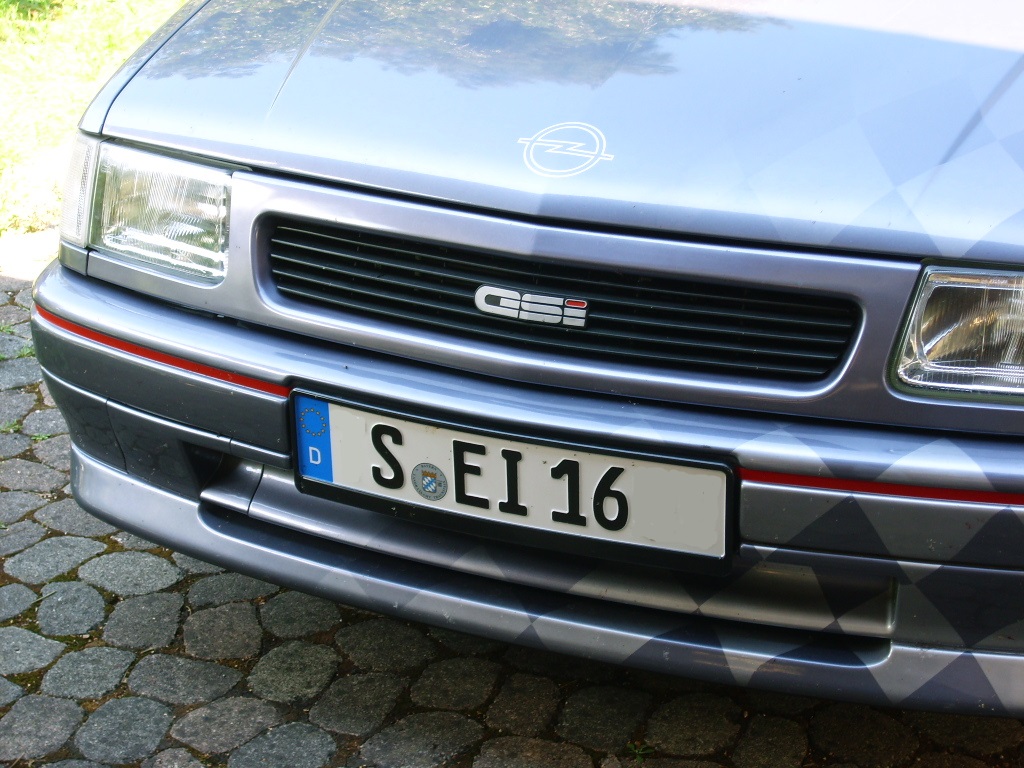

Wagen ist nun zugelassen, nach viel herumprobiererei in der Online Kennzeichenreservierung... das bestmögliche rausgeholt

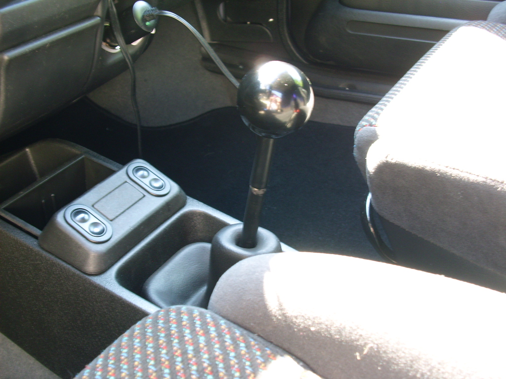

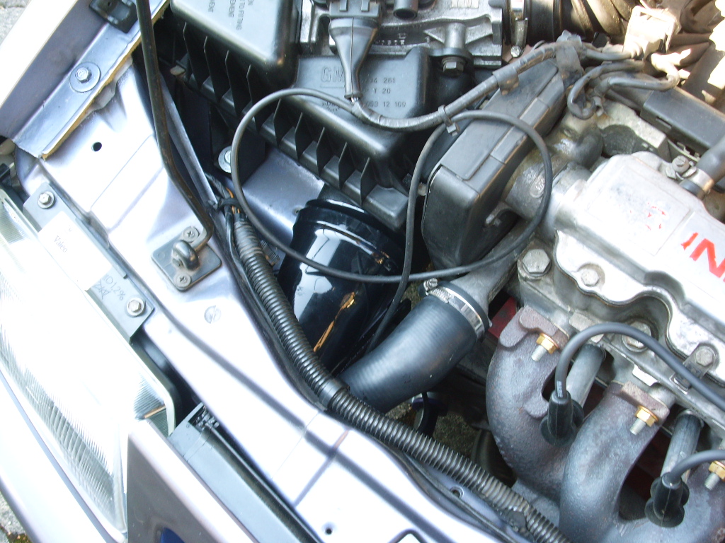

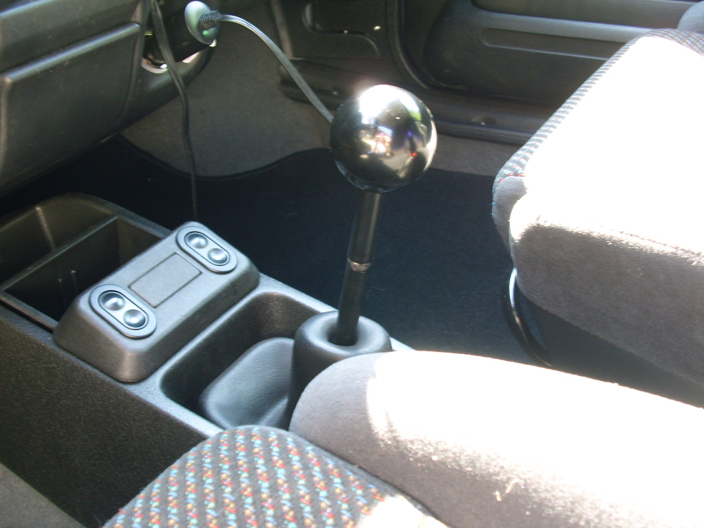

Ahja, Haubenemblem wie beim Vorface hab ich noch aufgeklebt. Da ich kein Ansaugrohr für den Luftfilterkasten hatte und auch keins aufzutreiben war, selber eins gebaut. 70er HT Rohr, einige Formveränderungen mittels Heissluftföhn und dann mit schwarzem Schrumpfschlauch verkleidet, geht bis kurz hinter das Gitter vom Grill. Ein Stück schwarz lackiertes Alurohr, das ich in Papa seiner Kellerwerkstatt gefunden habe verlängert meine Schaltstange vorbildlich. Ich glaube es war ein Stück von einem Walkingstock, passte perfekt.

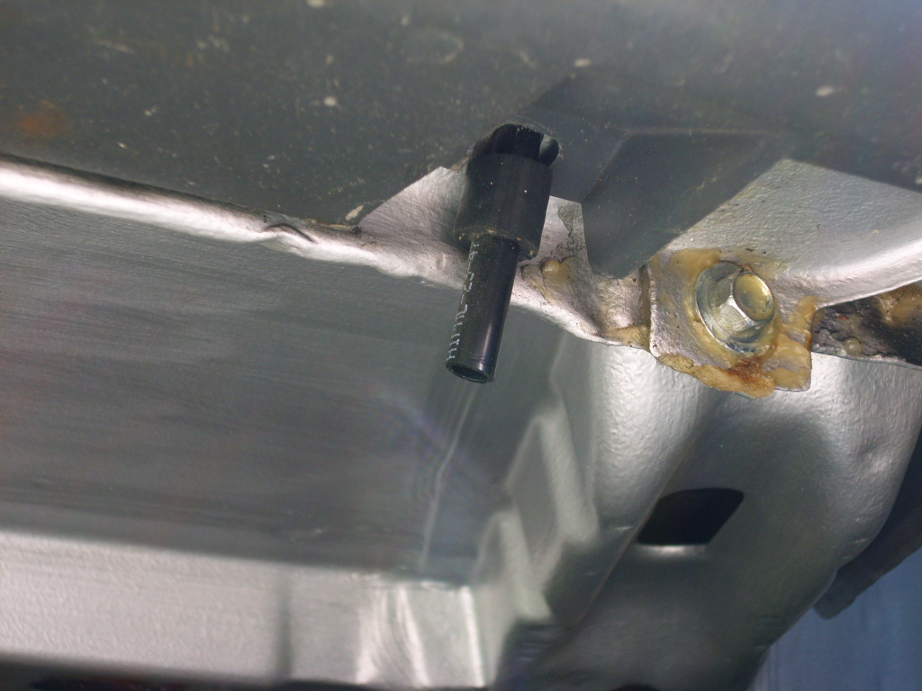

So und nun noch ein Ratebild, was is das denn?
Schöne Grüße
Mathias

Die Schmutzfänger sind schon original, Emblem ist weiss.

Auf den ersten Blick, würde ich auf den Ablauf vom Schiebedach oder Faltdach tippen.Rufus81 hat geschrieben:
Re: GSI Rettung
Jup, Jupp. 100 Punkte.JuppesSchmiede hat geschrieben:
Hatte an den Stellen -eigentlich für Spreizniete- 8er Löcher gebohrt gehabt. Hatte aber dann irgendwo im Forum das mit den Abläufen aufgeschnappt. So sind die Löcher wohl besser genutzt.

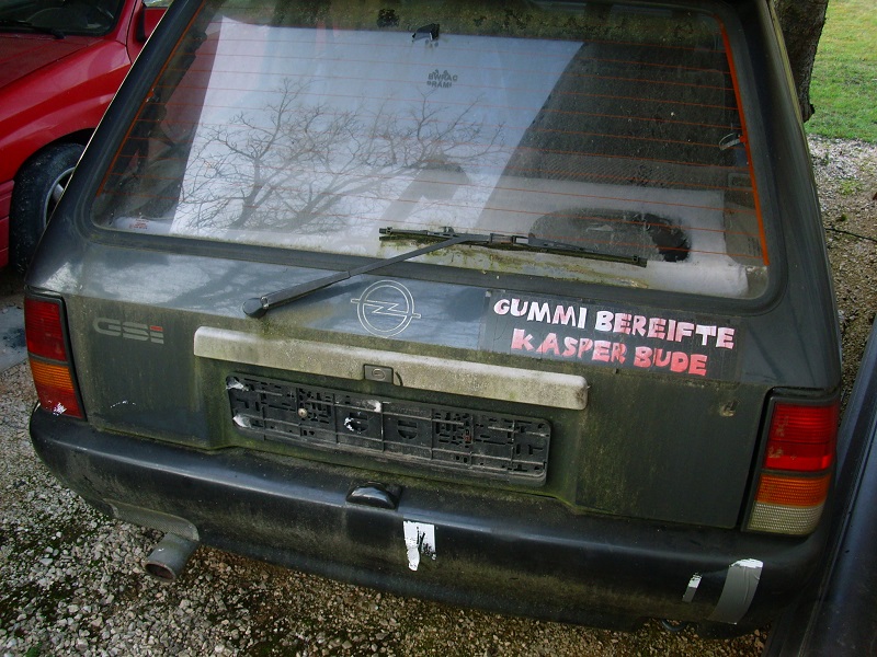

Hab mir letztens einen originalen C16SE GSI schenken lassen.
Denkwürdiger Zustand
Geschenkt ist noch zu teuer.
Darüber wirds keine schöne Rettungs-Geschichte geben.
Stellvertretend für den gesamten Zustand:
Immerhin, nachdem ich die Benzinpumpe gewechselt und die Einspritzventile halbwegs gereinigt hatte, war er mit etwas Überredungskunst mal angesprungen.
So ganz will er nicht, aber wenn er läuft, dann läuft er. Das wollt ich noch wissen bevor ich die Kiste irgendwann zerlege.
Innen ist die Kiste auch total vermüllt. War jahrelang draussen gestanden. Wohl ewig Feuchtbiotop, dementsprechend sehen zB. die Sitze auch aus.

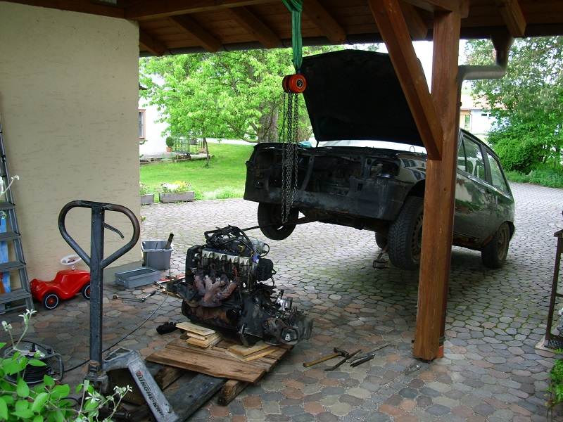

Dem Underdog letztens das Herz rausgerissen.
- corsarupf.jpg (235.15 KiB) 81654 mal betrachtet
