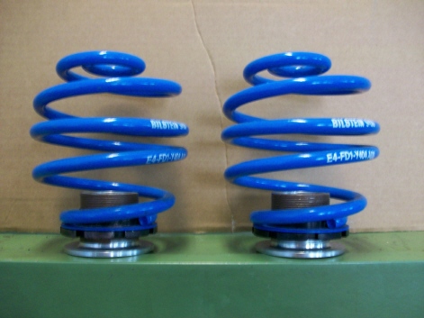

Ok klingt nach Arbeit aber auch sehr gut du hast aber keine Federbeinchen drin oder? Ich suche nämlich genau so etwas also Federn und Dämpfer in einem Stück...
Was ist denn das für eine Marke die du jetzt reinhaust?
Und würde mich interressieren ob das jetzt wirklich besser ist?
Ich habe im moment nur die von Bilstein entwickelten Tonnenfedern mit Dämpfern in 9 Stufen aber Zug und Druckstufe zusammen verstellbar und irgenwie würde ich am liebsten den ganzen Schrott rauswerfen und zwei schön kleine Federbeinchen reinhauen aber sowas gibts meines Wissens nicht für den CorsaA hab sowas an einem Slalom bei einem Clio-Cup mal gesehen...
Der vom Clio hat die irgenwie selber herausgesucht das kann man nämlich auch nicht bestellen für den Clio...
Hast du da eine Ahnung von welchem Auto die sein könnten
hab denn Typ leider nicht Fragen können aber die haben so ausgesehen als könnten sie auch in ein Corsa passen eine Radkastenabänderung würde ich nämlich in Kauf nehmen... Bin sowieso noch mitten im Umbau...
Herzliche Grüsse und vielen Dank im voraus für deine Infos...Daniel
Ps Hab noch ein Bild von meinem (Schrott) hochgeladen...

Also ich habe bei mir ein H&R Gruppe N Fahrwerk drin.
- Rennsport Gewindefahrwerk
Abst. Nürburgring-NS
Art.-Nr.RSN-35-841-1/1
Sind 60er Rennfedern plus Helperfedern und hinten halt Feder und Dämpfer getrennt.
An der HA bin ich auch mit der Tieferlegung am Ende, da es von H&R keine kürzeren Federn gibt (80mm 120N/mm) und ich mit der HA leicht am Auspuff (63mm) anstoße.
Die hinteren Dämpfer wurden nun von H&R auf einstellbar umgerüstet, daher Zug&Druck zusammen in 28 Stufen einstellbar.
So ein Federbein für hinten habe ich noch nicht gesehen...ich denke mal das man aber sowas über H&R beziehen kann (für den Rennsport).
Nun sollte man dann bedenken den Radlauf zu verstärken, da die ganzen Kräfte dort wirken und nicht mehr am Träger! Auch sind dann wieder andere Federraten erforderlich, da sich ja die Geometrie geändert hat.

Federbein hinten gibts wie so viele schöne Corsa-Teile in England. Zum Einbau ist aber etwas Blecharbeit nötig.
Hersteller ist die Fa.Gaz
Sieht dann so aus: http://cgi.ebay.co.uk/GAZ-COILOVERS-FIT ... 483177b80a

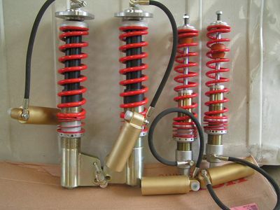

proflex hat sowas auch im angebot. da haste dann auch zug und ruckstufe im low und highsped bereich jeweils einzelnd einstellbar.
hatte mein bruder damals in seinem astra für den rallyesport, gibts aber auch fürn corsa a. das fuhr nen bekannter. is aber nicht ganz billig der spaß.
das gute liegt bei ca 8000€ für va und ha.
im normalfall reicht für die rundstrecke, berg oder slalom eins, wie t98c hat. wende da einwenig auf regen oder trocken und rutschigen bzw nicht rutschigen belag reagieren kannst, is das schon ok.
und so problematisch sehe ich das nun mit den getrennten federn auch nicht.
wenn man den auspuff unter der ha herführt, bekommt man diese auch noch einiges tiefer indem man die helper weg lässt und die hauptfeder direkt auf die ha legt. aber gerade bei rundstrecke würde ich das nicht machen, da dort ja doch noch etwas federweg benötigt wird
aber die dome hinten müssen dann aufjedenfall wie t98c schon sagt ordentlich verstärkt werden, da ja nun dort die ganzen kräfte drauf wirken.
ich muss mal gucken ob ich in meiner alten fotokiste noch bilder vom corsa mit dem proflex fahrwerk finde.
- so siehts dann fürn corsa aus
