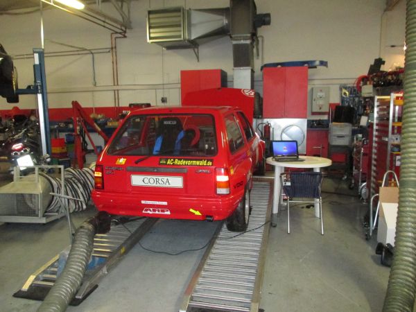

Auch in Sachen Steuergerät gibt es Neuigkeiten. Seit gestern habe ich das umgebaute Steuergerät inkl. passendem Lambdacontroler zu Hause. Nach 8 Wochen der Warterei ein echter Motivationsschub...
Nach langer langer Zeit gibt es heute etwas neues zu berichten...
Heute wurde von 11uhr bis etwa 16.30uhr das Steuergerät in Betrieb genommen und abgestimmt. Nach anfänglichen Schwierigkeiten wegen einer kalten Lötstelle im Steuergerät und der damit verbundenen Fehlersuche wurde mit einer Standardmap bereits knappe 93PS gemessen. Nach einigen Änderungen bei der Zündverstellung, angepasstem Einspritzkennfeld und einer defekten Zündkerze wurde nach und nach die Drehzahl erhöht. Natürlich immer mit Anpassung von Zündung und Einspritzung... Maximale Drehzahl ist bei 7700 U/min begrenzt, da ab da die Leistung wieder abnimmt.
Ergebnis der ganzen Arbeit sind 121,7PS und über fast das gesamte Drehzahlband ein Drehmoment von 120-130Nm...
Leider ergab sich ein bisher unbekanntes Problem. Scheinbar ist was am Getriebe. Heult mit einem ziemlich hohen Ton im Betrieb. Also muss ich da wohl nochmal dran...

Hier noch ein Bild von gestern auf dem Prüfstand...
