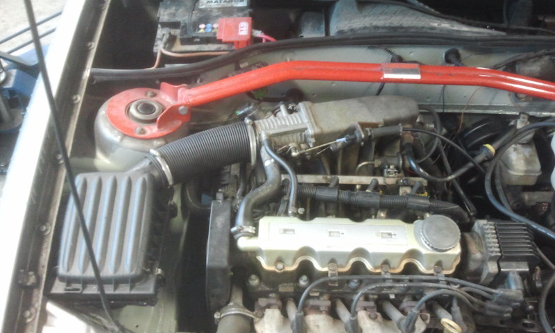

Ich habe am Samstag die erste offizielle Probefahrt mit dem neuen Motor gemacht und muss sagen, das Ergebnis überzeugt. Es sind noch ein paar Kleinigkeiten aufgefallen, die werd ich bis zum Frühjahr nach und nach beheben. Aber im großen und ganzen alles sehr zufriedenstellend.
Hier noch das versprochene Foto vom Motorraum

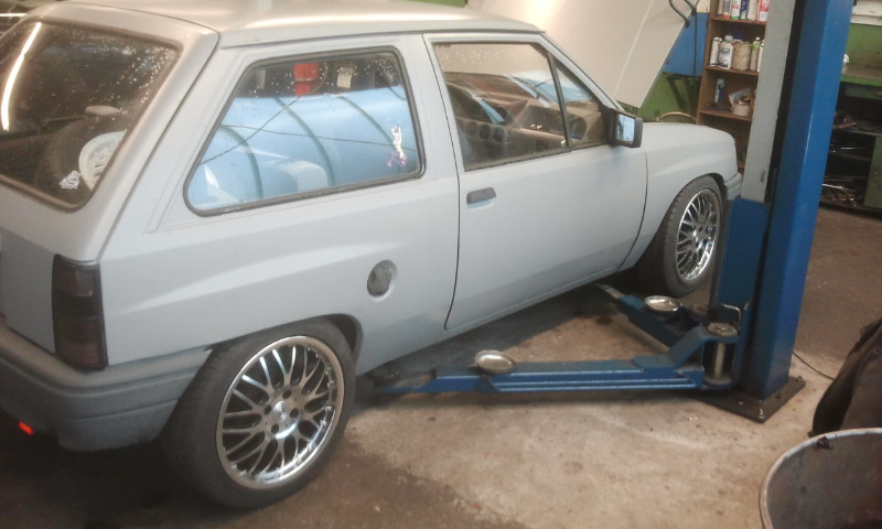

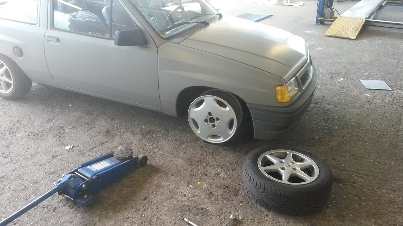

...und wir haben nochmal die Felgen vom Anfang des Threads draufgesteckt und ihn so auch von der Bühne gelassen. Aufgrund der fehlenden Bearbeitung vorne nicht fahrbar, aber hinten passte es schon. 7x16 et35 glaube ich.

Bei der Freigängigkeit der Vorderräder nach innen zum Federteller (erst Recht iVm Gew.-FW) und bei Lenkungsvolleinschlag genau hinsehen, aus eigener Erfahrung weiß ich das 7,5Jx16 ET35 iVm Gew.-FW nur mit Spurverbreiterungen passt! Je nach Prüfer wollen die da mind. 5mm Abstand sehen.
Und wieso "glaubst" Du nur das deine Räder 7J breit sind?? Schaut man sich nicht an was man da ranschraubt??

Nö, ich schau nur ob's gut aussieht. ;)
Die Felgen haben wir nur draufgesteckt um zu schauen ob es passen würde, lagen bei Michael rum und sind inzwischen auch verkauft.
Ich bleib bei 6x14 mit 185/60 R14 da sieht auch die Bremse schön groß aus :D

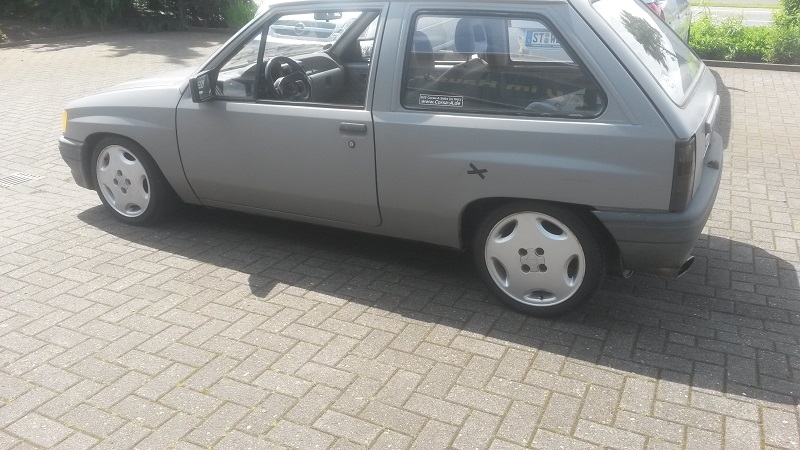

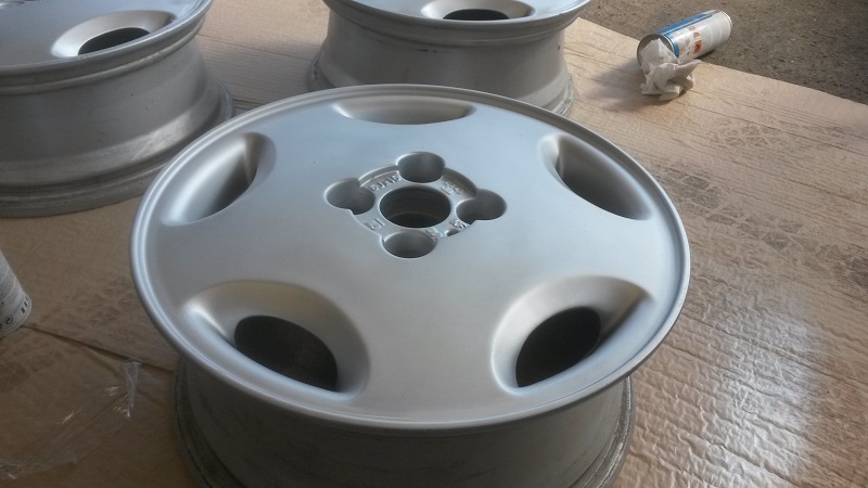

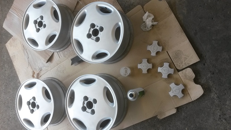

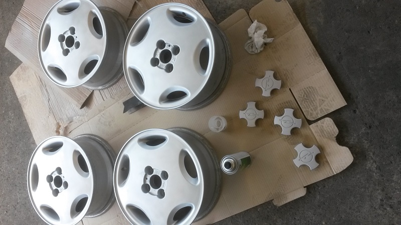

Aber jetzt gab es erstmal neue Felgen :D . Frankass hat sie mir ja für einen guten Kurs überlassen und ich habe jetzt noch etwas in Farbe etc investiert und werd sie nun demnächst so fahren.
Sind meiner Meinung nach recht hübsch geworden mit dem matten Klarlack.

Die Felgen passen doch perfekt auf`s Auto! Hab da auch noch einen Satz liegen der mal aufgearbeitet werden muss!
Was machst du für ne Reifendimension drauf?
Re: Ein Corsa ohne Beule *neuer Motor/jetzt mit TÜV*
ich hab ihm jetzt 185/45 15 bestellt... weiter bördeln und ziehen will er ja nicht und muss er dann auch nicht :wink:

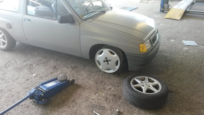

Heute gibt es erstmal das abschliessende Bild zu den neuen Felgen mit 185/45R15 Reifen.

Das sieht doch um Welten besser aus!!! :top:
Meine Blinker waren mit der Folie auch nicht das gelbe vom Ei. :wink:
Kannst du mal noch eine Nahaufnahme von der Felge, bzw. dem Reifen machen?
Würd gerne interessehalber sehen wollen wie breit der sich auf der 6J Felge zieht.
