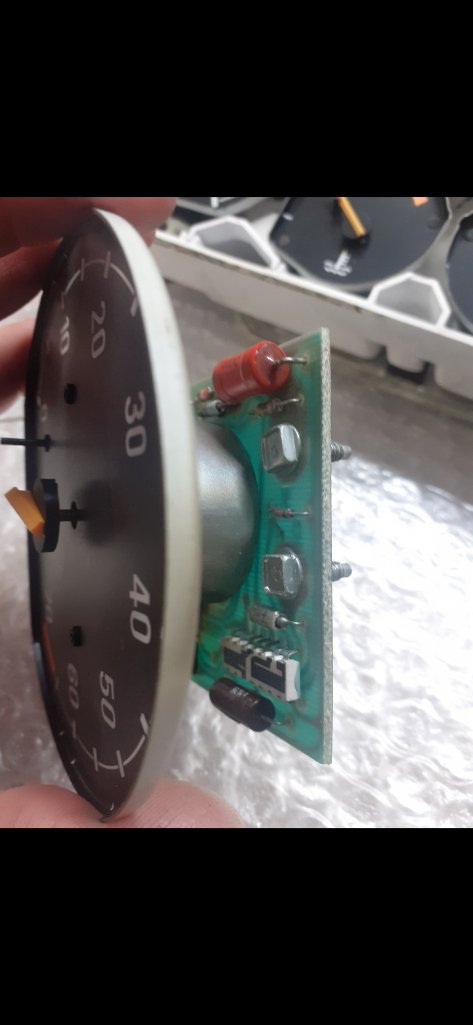

Guten Abend,
Könntest du mir vielleicht noch zwei Fragen zu dem Umbau beantworten?
Muss man am Facelift Modell die Metallrahmen links und rechts etwas ausschneiden um den Tacho rein zu bekommen? Wie fixiert man den Tacho auf der Seite am besten? Der hat ja links und rechts keine Schraubenlöcher wie der originale Tacho?
Mir ist aufgefallen, dass der Digitale Tacho keine Bremsflüssigkeitswarnlampe hat (oder nicht angeschlossen wird wie beim originalen Tacho. Kann man dies bei diesem Tacho auch irgendwie anschliessen? Danke.

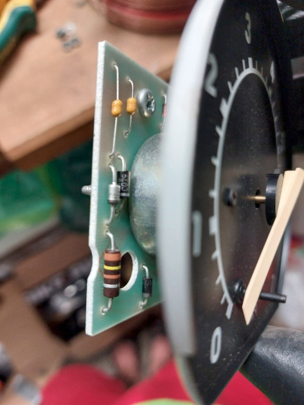

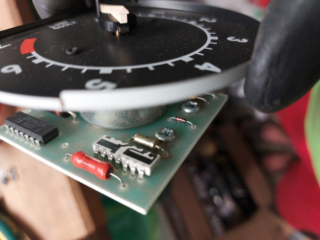

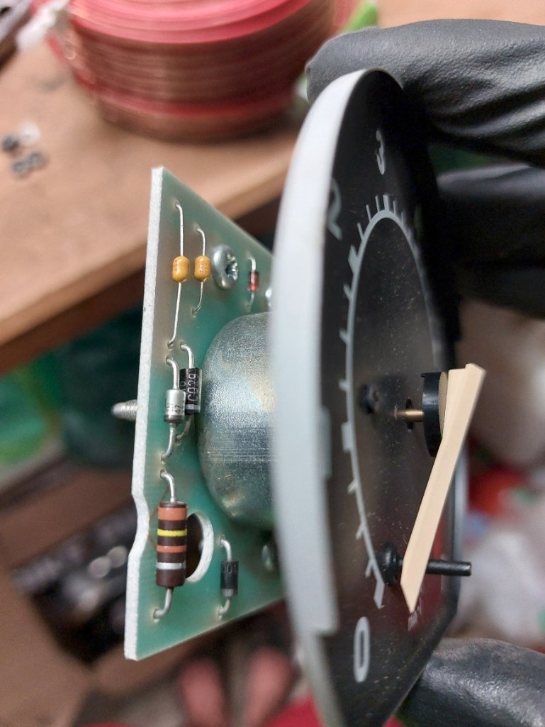

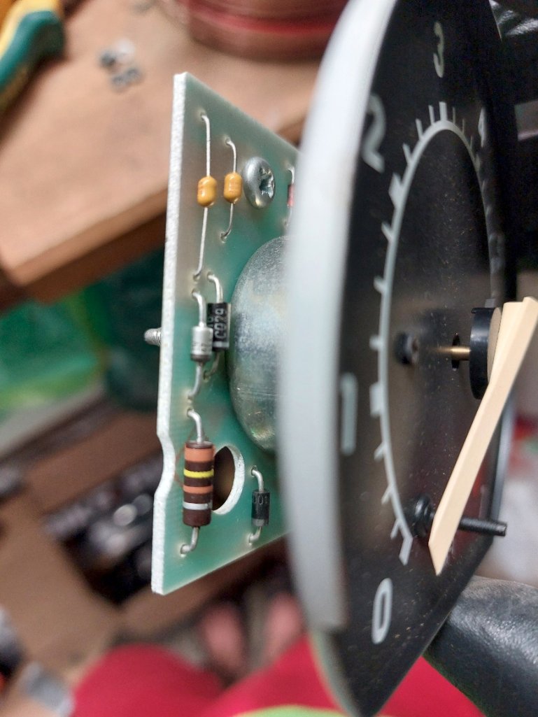

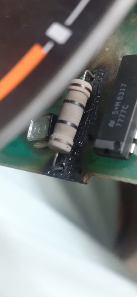

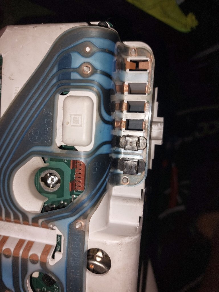

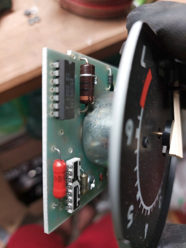

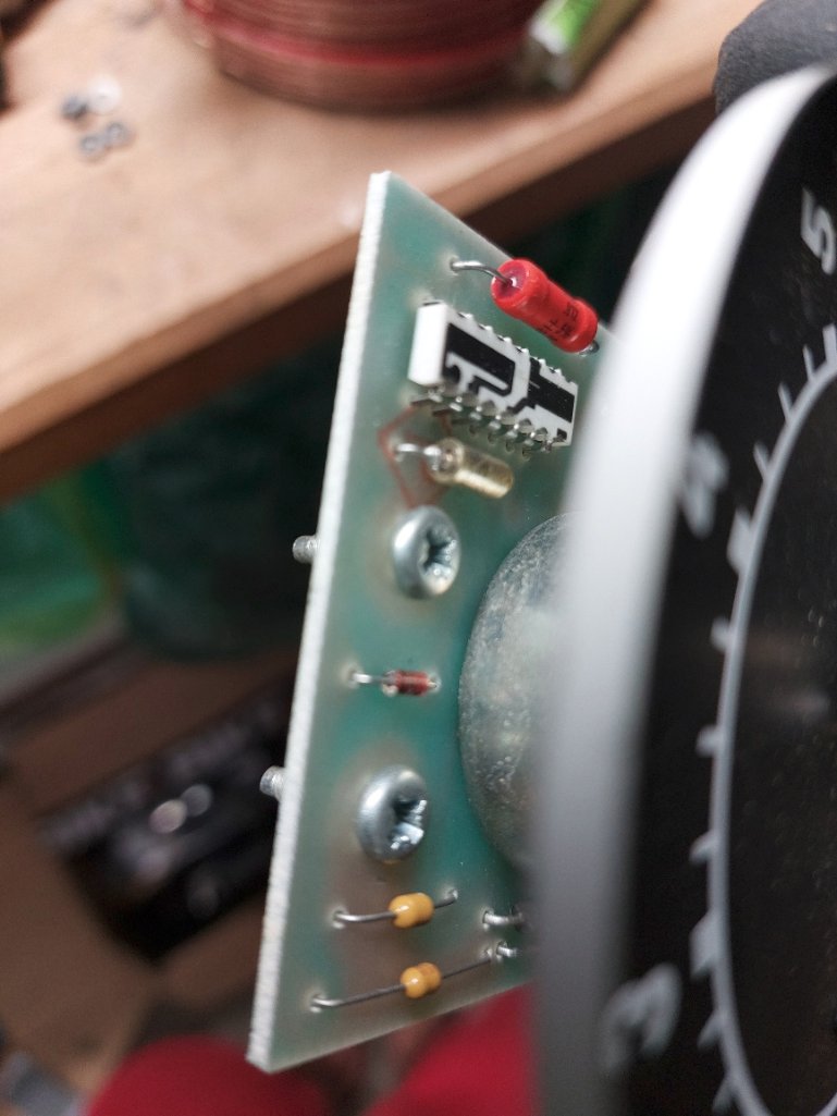

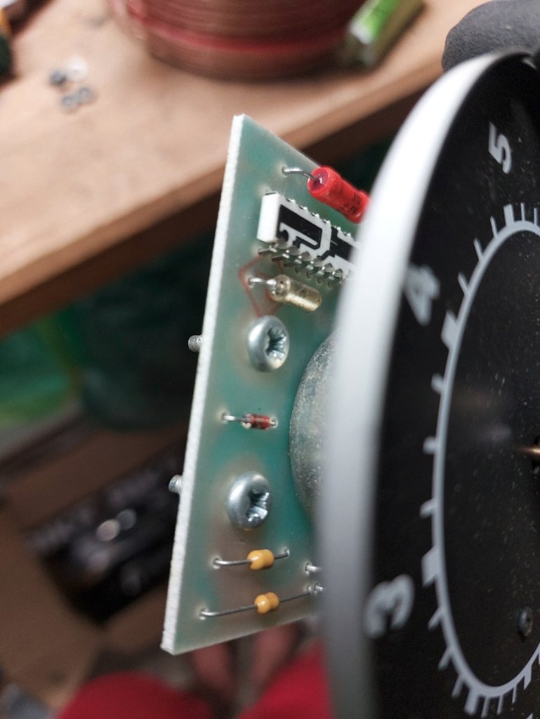

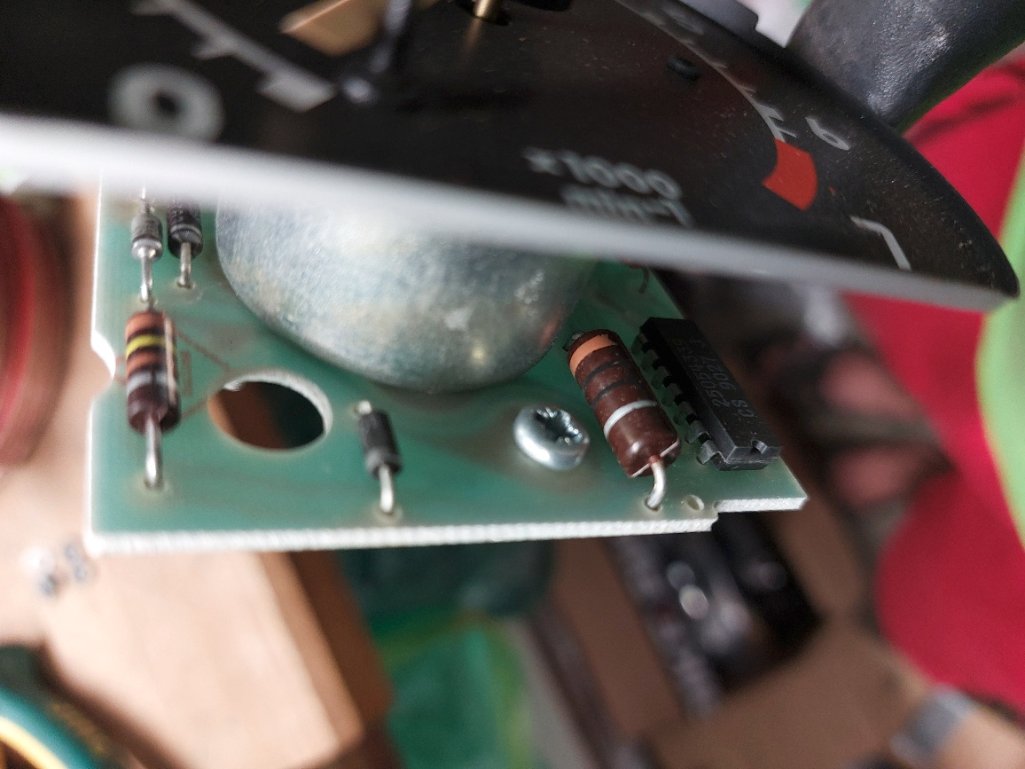

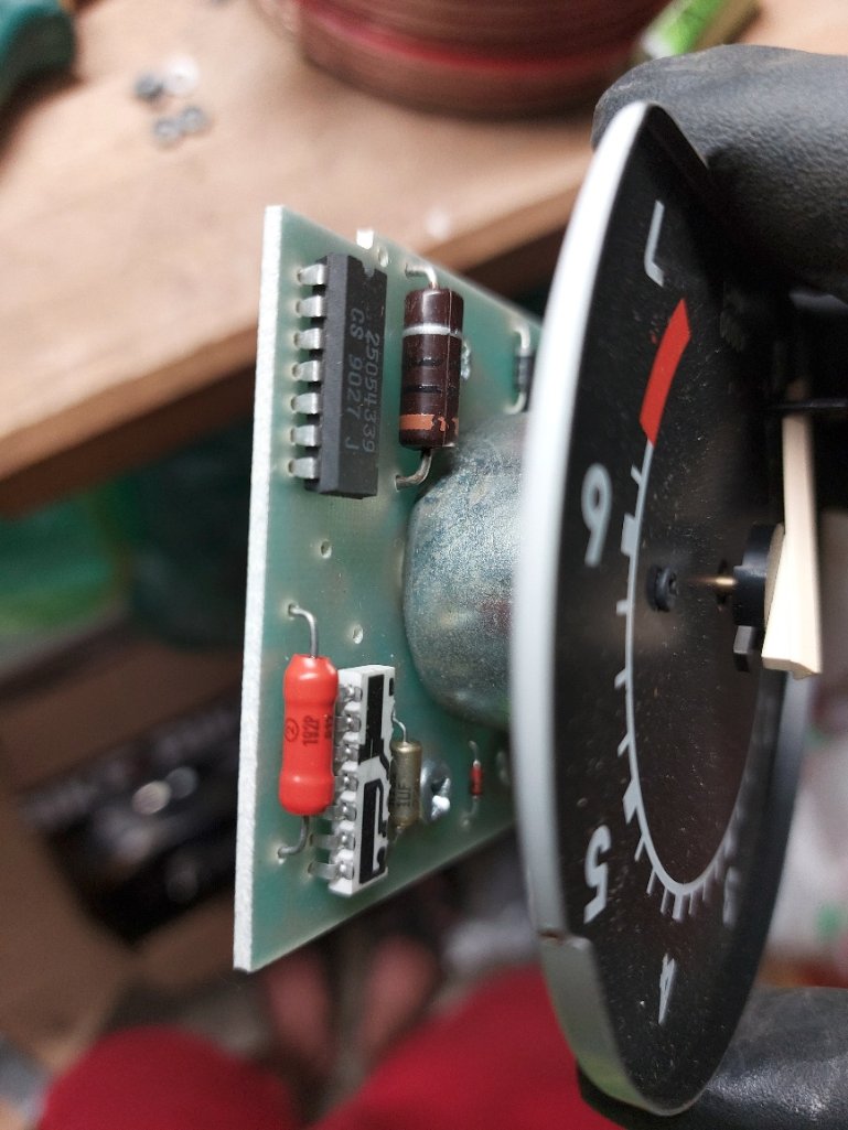

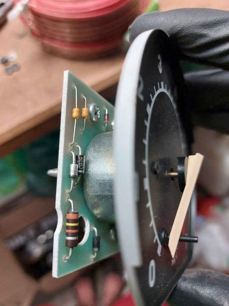

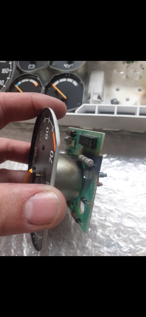

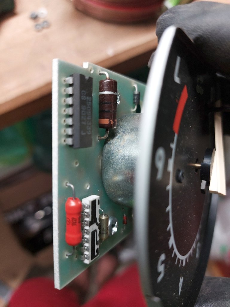

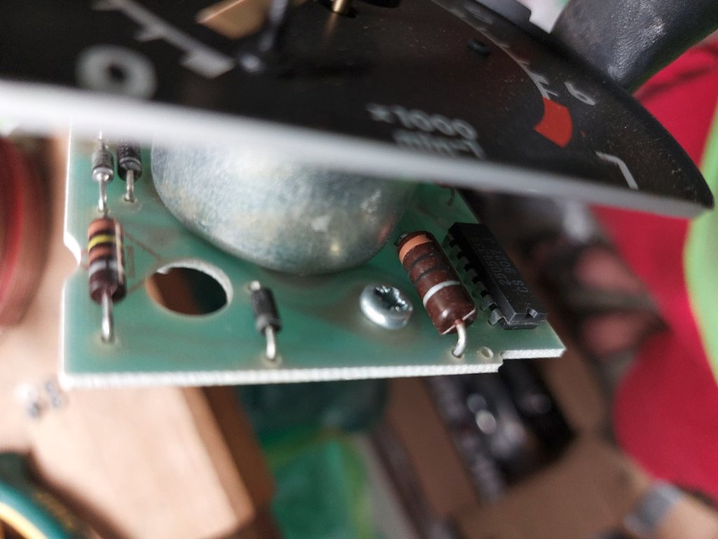

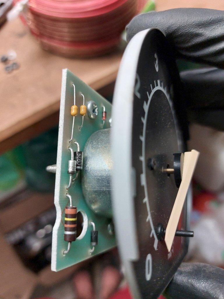

Danke, die Batterieanzeige habe ich hinbekommen. Da war ein Bruch in dieser Folienplatine.
Jetzt streikt nur noch der Drehzahlmesser...habe entdeckt, dass wohl mal ein anderer Widerstand eingelötet wurde, da der Originale verschmort ist. Siehe Bilder. Wer weiß ob der passt?!

Ich muss auch mal noch nach dem Drehzahlabnehmer schauen...vielleicht ist da was...?

Horni hat geschrieben: 21. Jul 2025, 22:11 Danke, die Batterieanzeige habe ich hinbekommen. Da war ein Bruch in dieser Folienplatine.
Hast du noch das Bild vom ganzen Tacho?

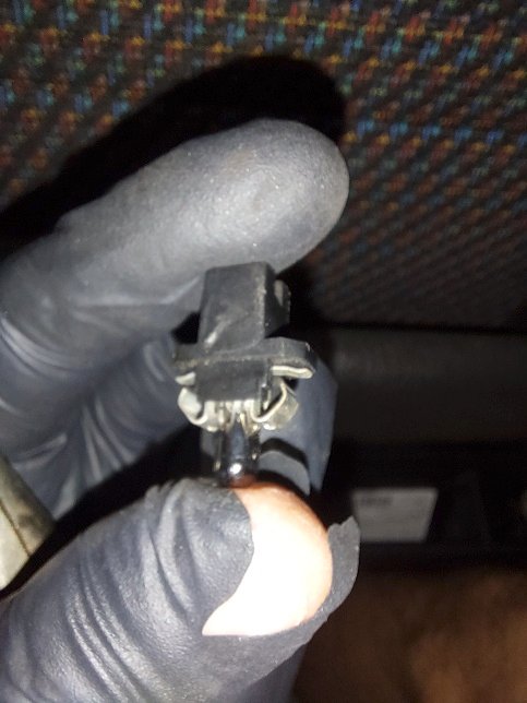

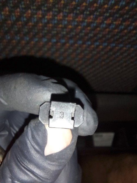

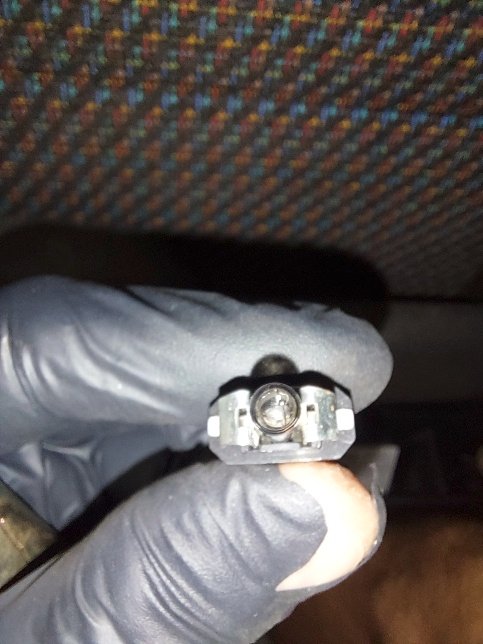

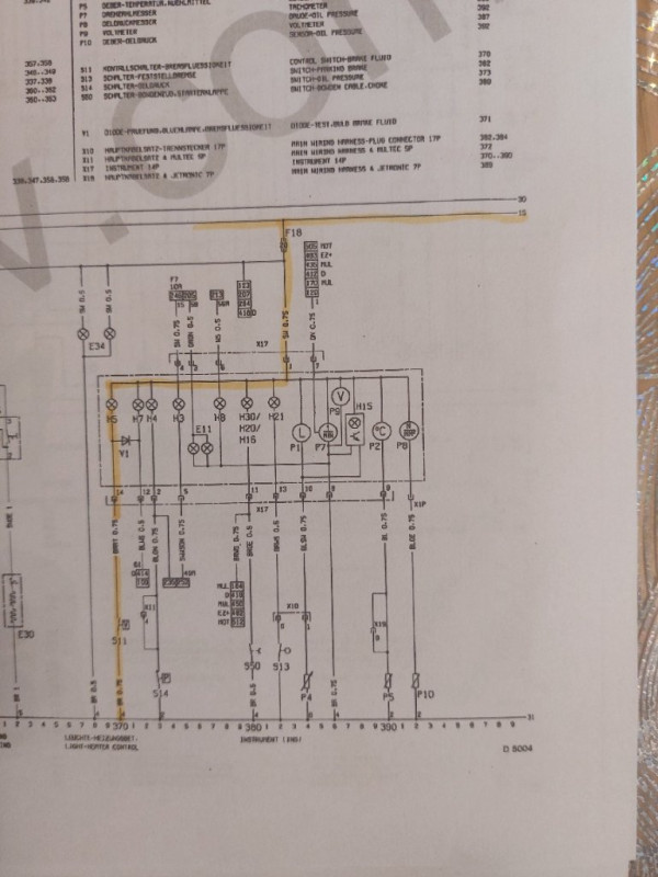

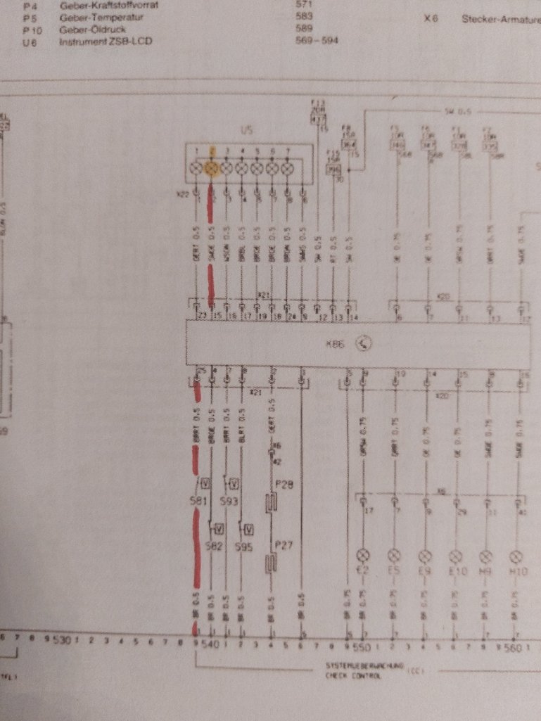

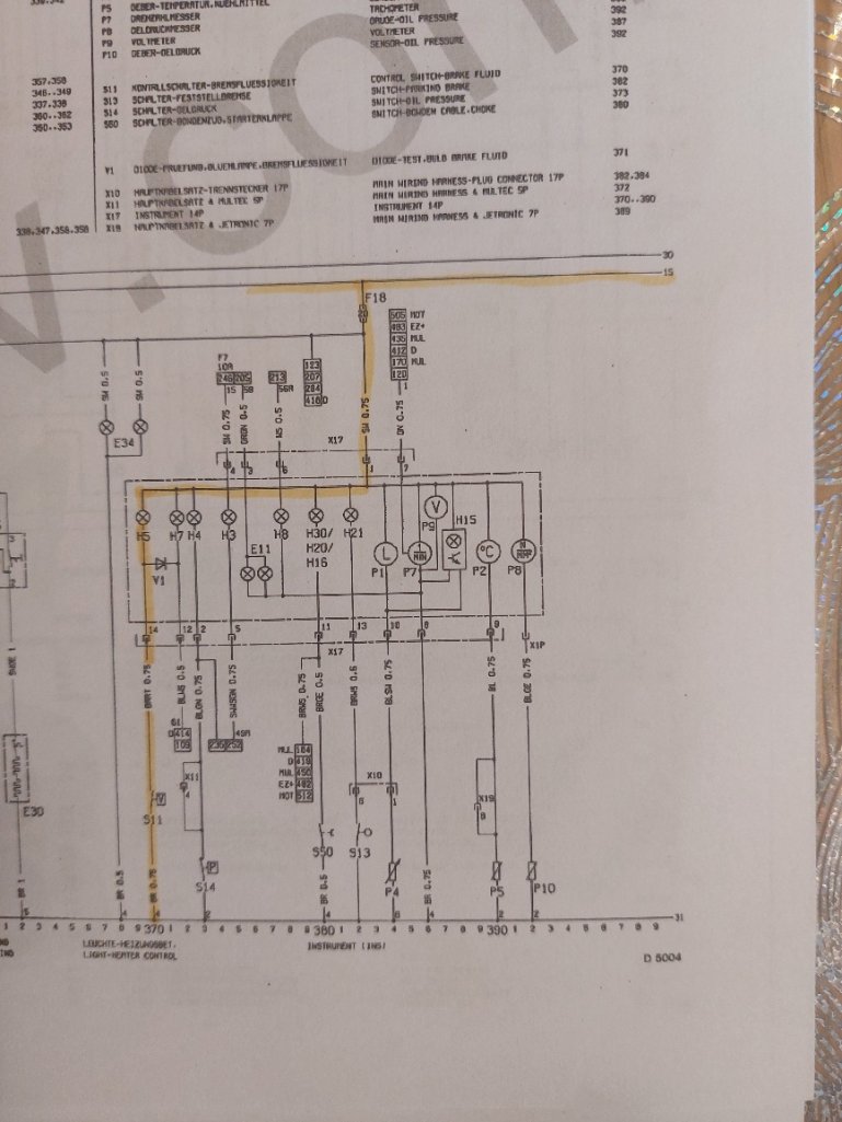

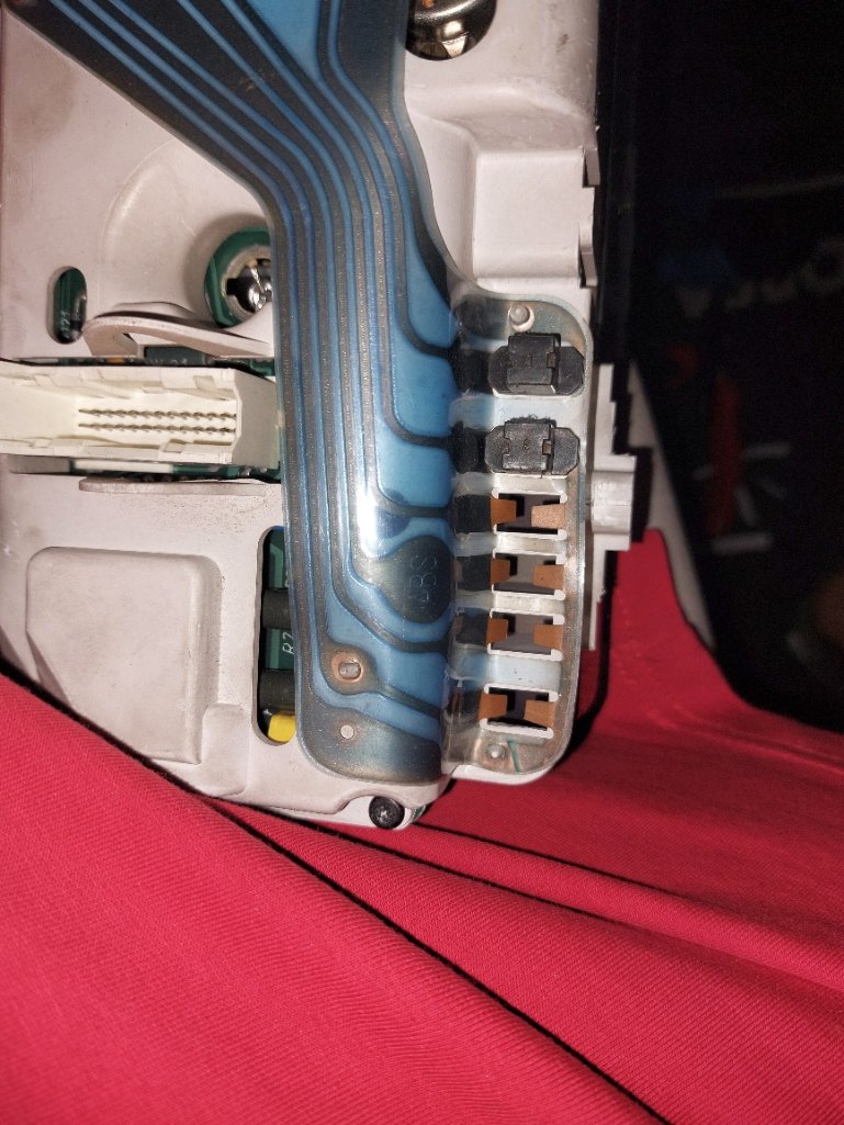

Weiss einer, wie /wo ich die Bremsflüssigkeitsanzeige am besten anschließen kann? Habe gesehen, dass beim Kadett an eine zusätzlichen Anzeige geht. Beim Corsa ist die Anzeige im Tacho. (Siehe Bilder)

Hier noch Bilder
Corsa A Power
Beiträge: 25
Registriert: 20. Jul 2022, 23:00
Re: digitacho einbauanleitung
Beitrag von Corsa A Power »
Horni hat geschrieben: 22. Jul 2025, 10:15 Hier noch Bilder
Bei meinem Tacho sieht es so aus.

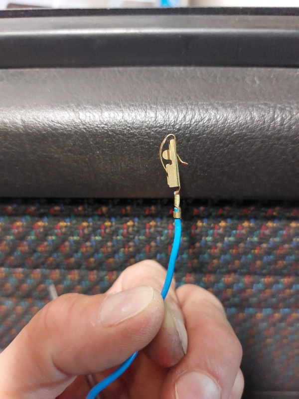

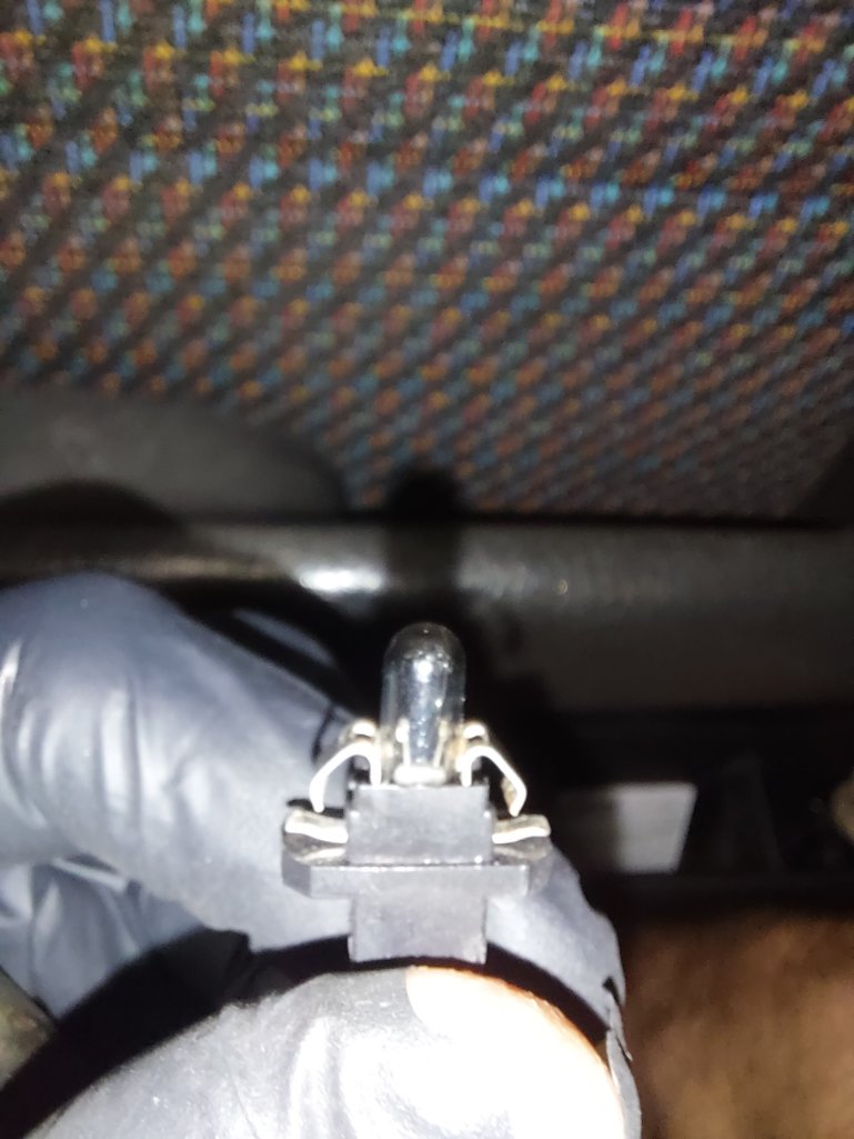

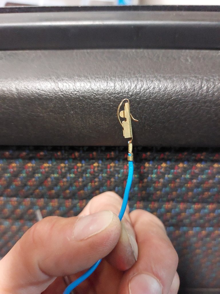

Hat jemand eine Idee, wo ich diese Lampen vom Kadett E Tacho her kriege? Oder kann man da statt der originalen Lampe eine LED montieren? Wenn ja, hat einer Ahnung davon, welche LED's und welche Widerstände ich da nehmen muss, damit dies funktioniert? (Das sind die Birnen der Kontrollleuchten.)

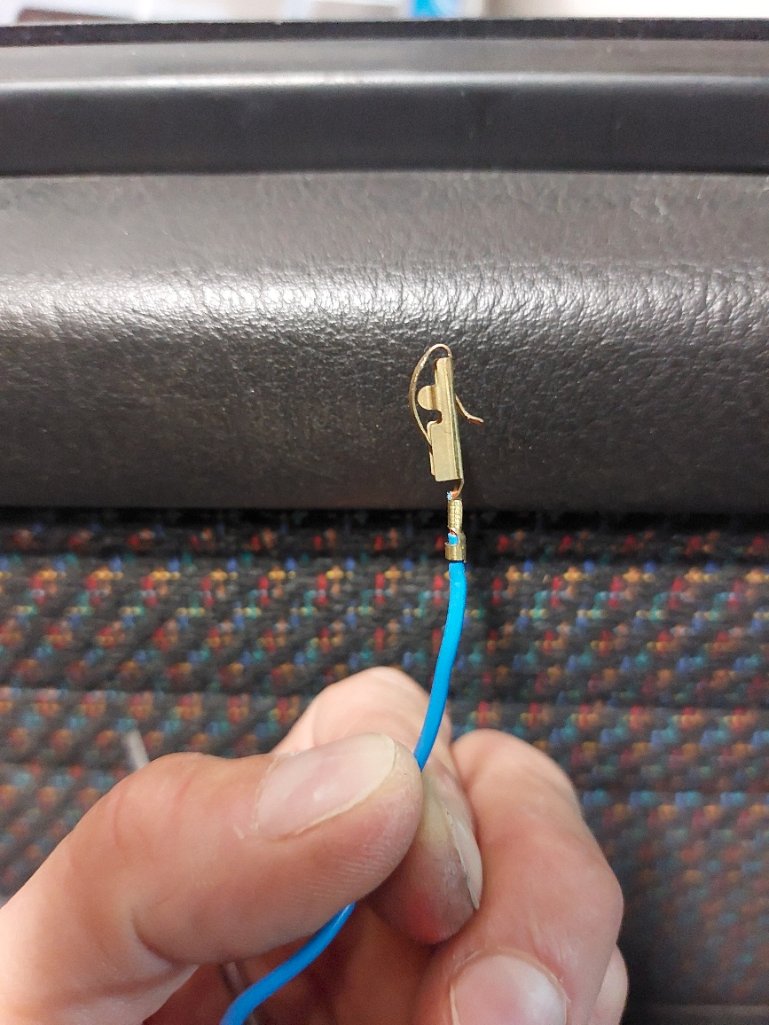

Zudem habe ich noch die Frage ob einer weiss, wo ich so einen Pin für den X9 Stecker bekomme? Danke euch für die Hilfe.
