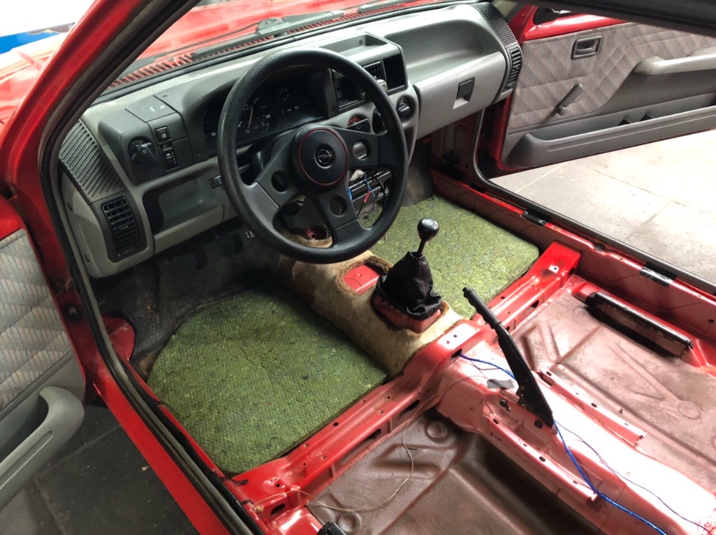

Da ich die Dämmmatte im Fußraum nirgends in gutem Zustand bekommen konnte und ich nicht ohne fahren möchte habe ich meine „instand gesetzt“.
Ich habe das alte stinkende und vom Pilz befallene Dämmmaterial angeschnitten und durch neues Dämmmaterial ersetzt.
Jetzt kann ich den Innenraum auch zusammen bauen.

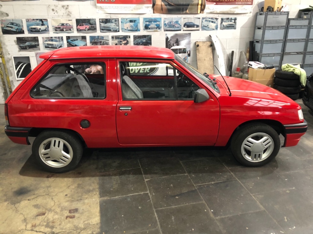

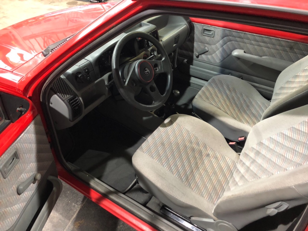

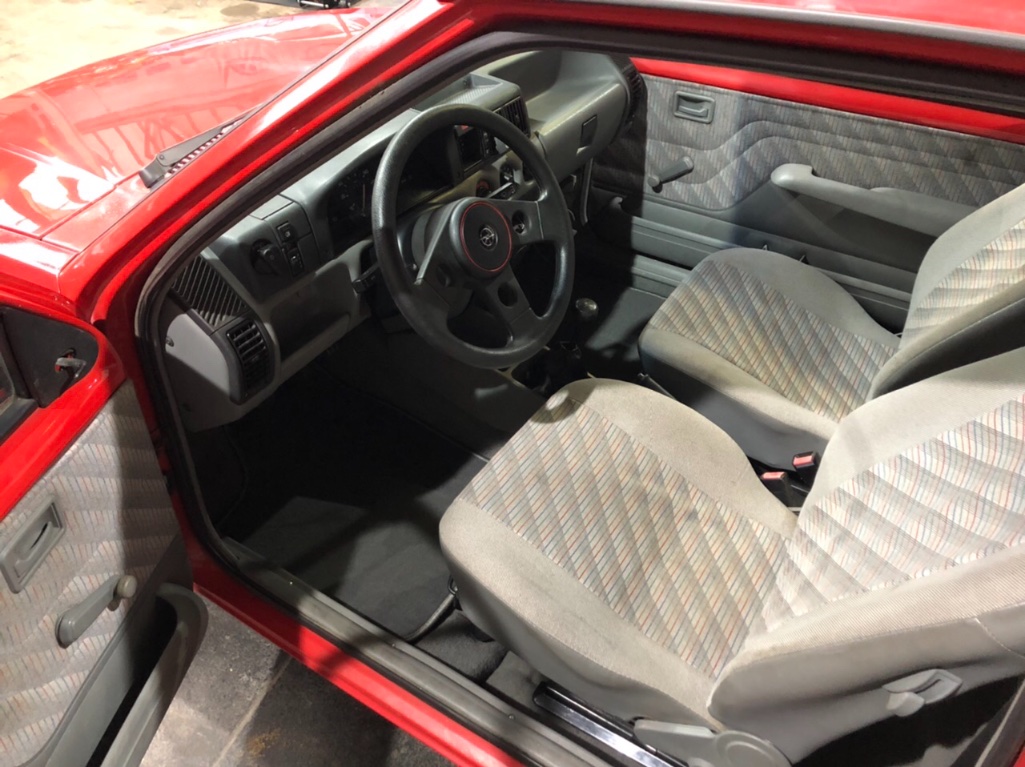

So, der Innenraum ist erstmal fertig.
Ich habe sie absichtlich nur grob gereinigt da ich eine andere Innenausstattung im Auge habe. :shock:
Seid gestern ist er auch angemeldet nachdem er ohne Mängel die HU/AU bestanden hat 8)
Beim Vorher/Nachher gefällt mir das ganze ohne U-Schutz und ohne granatenschwarze Folie wesentlich besser:
Da mir von vornherein klar war das der Wagen nicht original wird kommen in nächster Zeit weitere Änderungen :wink:
Hoffe es gefällt bis hierhin.
Mfg Dirk

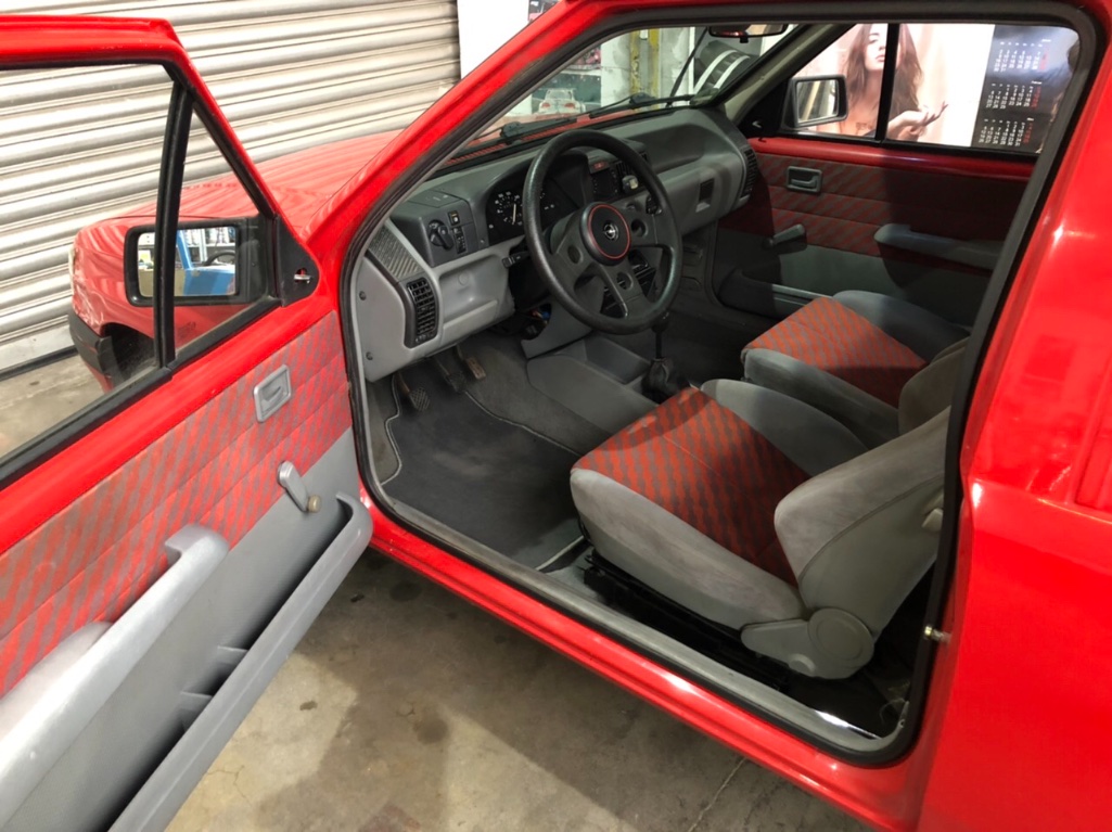

Hier ist ja richtig was los, weiß garnicht wem ich zuerst antworten soll :roll:

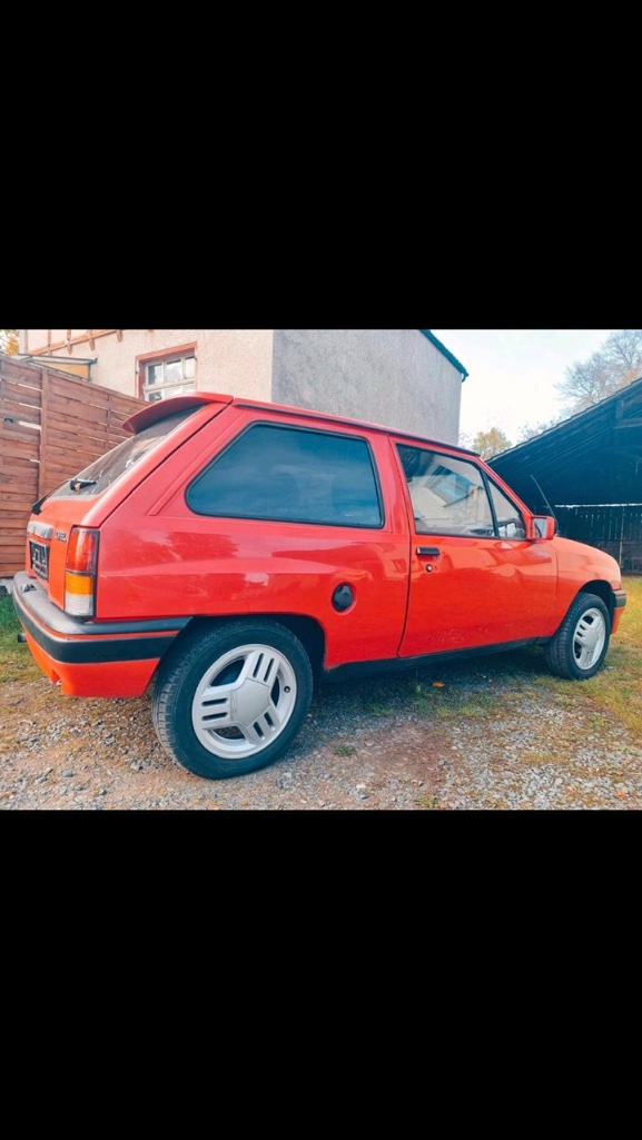

Naja egal. Ich bin seid Februar mit meinem Corsa im Alltag unterwegs und total zufrieden mit ihm. :top:
Zwischenzeitlich bekam er eine Joy Sportausstattung,
lackierte Stoßstangen und ein KW Fahrwerk verpasst.
Andere Felgen und:
liegen schon bereit und warten auf Einbau.
Der Motor bekommt noch den großen Service und eine kleine Aufhübschung bevor er einziehen darf.
Außerdem brauche ich dafür noch ein paar Teile.
Nu schreibt aber auch mal was :wink:
Mfg Dirk

Danke dir :D
Die Joy Sitze sind von der Sitzfläche zwar etwas härter und tiefer aber sie bieten dafür vernünftigen Seitenhalt.
Das KW ist ein Gewinde und auf tiefster legaler Einstellung, so setze ich nirgends auf und kann zügig um Kurven fahren was auch mein Wunsch war.

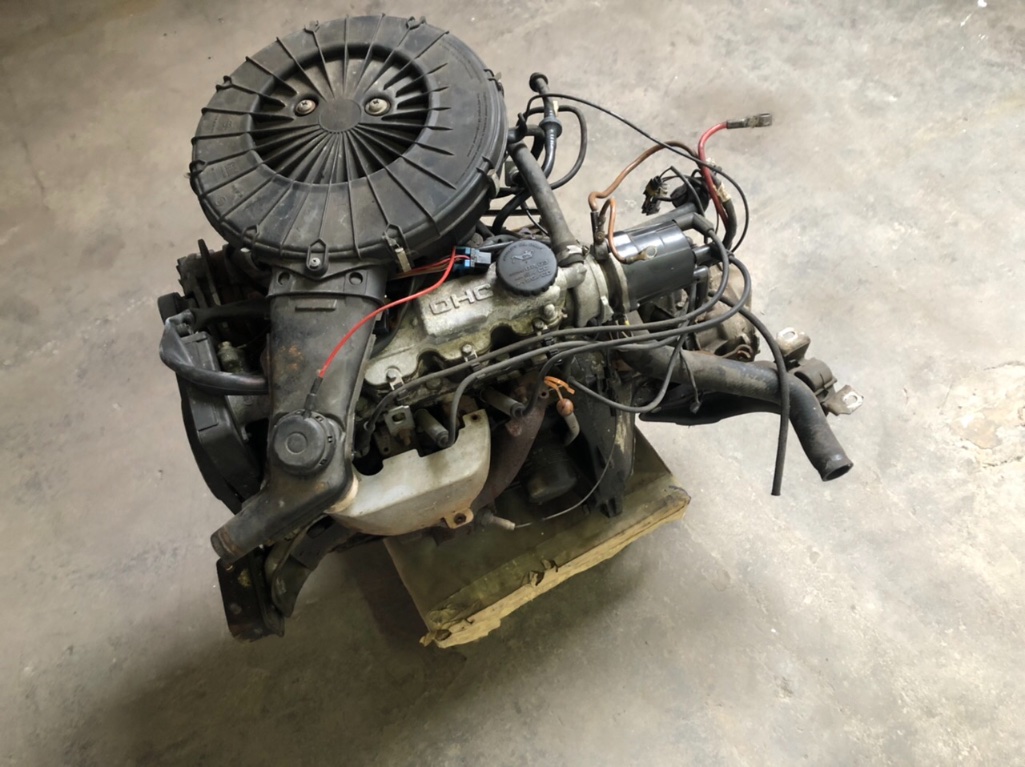

Heute habe ich angefangen den 1.6er Motor zu zerlegen da ich Zahnriemen, Wasserpumpe, Kopfdichtung usw erneuern wollte.
Leider war/ist die Kopfdichtung schon länger defekt wodurch Kühlwasser einen Zylinder ziemlich angerostet hat...
So tief das honen nicht reichen würde also wirtschaftlich Schrott... :(
Jetzt brauche ich einen anderen Motor oder wenigstens Rumpf um starten zu können.

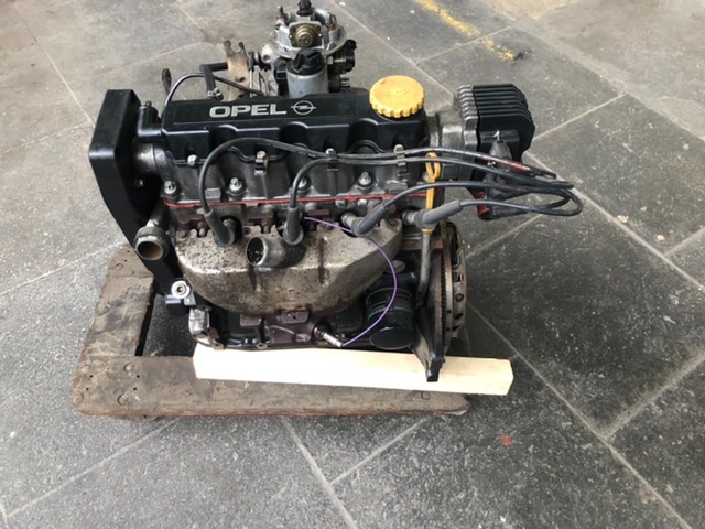

Nachdem beide von mir gekauften, zwar günstigen aber leider defekten C16nz Motoren für meinen Umbau nicht infrage kommen war ich heute shoppen:
Ein kompletter werksneuer Block mit überholtem Kopf. :D
Zündung, Krümmer, Ansaugbrücke und das andere nicht passende Zeug ist schon demontiert und wird durch meine gekauften Teile ersetzt.

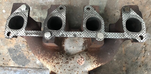

Heute habe ich an meinem Krümmer die Kanäle auf Dichtungsmaß gebracht.
So viel wie da im Weg war ist man nachher deutlich besser bedient.
Bin mal gespannt wie der Motor im Auto läuft :)
