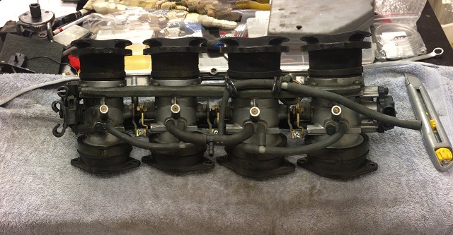

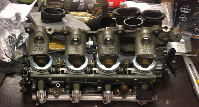

Basis für diese EDKA Anlage sind die EDKA von ein Kawasaki Z12XR. Habe diese sehr preiswert in der Bucht erstanden, es sollte ja low Budget bleiben.
Von alle Motorrad EDKA’s ist diese der beste Basis da die Lochabstände zwischen den Zylindern fast identisch sind mit dem vom C20XE. Bei alle anderen Motorrad EDKA's sind diese Lochabstande viel kleiner.
Dazu sitzt der Drosselklappenpoti links und dreht in der gleichen Richtung wie beim originalen C20XE Drosselklappe.
Auch der Gaszuganschluss sitzt wieder auf die richtige Seite.

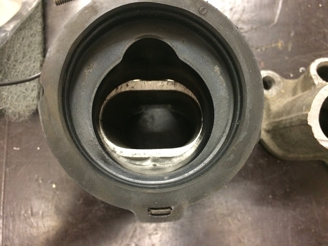

Habe mir jetzt auch die Stützen vom EDKA zum Zylinderkopf und die Trichter besorgt.
Diese passen vom Durchmesser fast 1 zu 1 auf den abgesägten C20XE Krümmer. Sehe Bild.
Ich werde ein 10mm Aluminium Platte auf den Krümmer schweißen lassen und so kann ich dann einen strömungsgünstigen Übergang erstellen. Dazu lassen die Kawasaki Stützen sich so problemlos anschrauben und abdichten. Diese Stützen besitzen eine Nut und werden abgedichtet mit einem O-Ring.
Die Kawasaki Einspritzanlage wird abgebaut und zum Leerlaufreglung umfunktioniert. Diese wird an der C20XE LFR angeschlossen.
Die Trichtern bekommen ein Luftsammlergehäuse mit 2 Anschlüsse, 1x 25mm für den LFR und 1x 70mm den LMM. Gehäuse wir aus GFK gemacht mit ein Aluminium oder Stahlblech Grundplatte.
Ein Anschluss für den Kurbelgehäuse Entlüftung baue ich nicht dran da es sich hier um einen Motorsport Anlage handelt.
Die Ansteuerung wird mit ein Serien C20XE Motronic gemacht (deshalb den Luftsammler und der LMM) welche, dank Chip, Kraftstofdruckregler mit ein Wideband Lambda, abgestimmt werden kann. So bleibt alles low Budget.

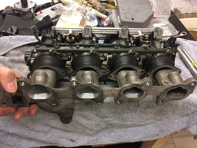

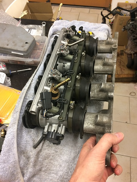

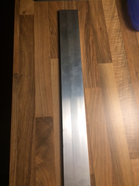

Neues Aluminium Flachmaterial ist angekommen, 60x10 - 50 lang, damit wird der Flansch vom XE Brücke zum ZX12R Anschlüsse gemacht.

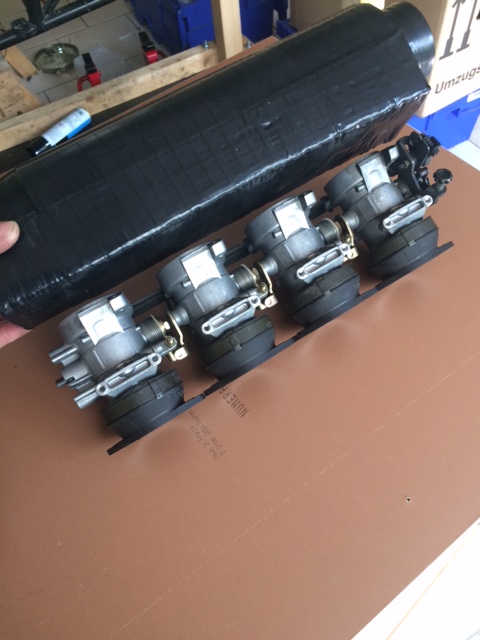

Nochmal nachgemessen, Lochabstände der XE und ZX12R:
XE 93mm
Z12XR 90mm
Am EDKA kann ich diese 3mm kompensieren und damit auch auf 93mm bringen so das in die Kanäle kein Versatz entsteht. Insgesamt muss also 3x3 = 9mm ausgeglichen werden. Dafür muss ich nur 2 die Halteleisten (um/neu)bauen und die Mitnehmer am Gestänge etwas verbiegen.

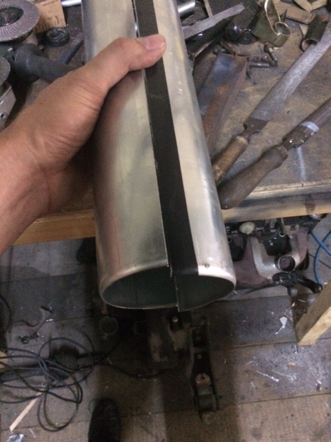

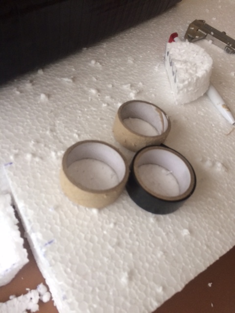

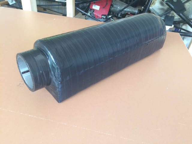

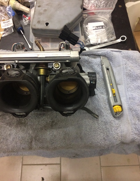

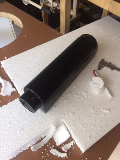

Mit etwas Styropor, 3 Rollen Isolierband, Restschnitt Silikon Schlauch + Metall Rohr und ein stuck altes 100mm Fallrohr ein Form für den Sammlerkasten gebaut.
Der wird dann von außen mit Wachs versiegelt und mit Gelcoat eingepinselt. Wenn das trocken ist wird es mit GFK beklebt, nach der Trockenzeit und wenn die Ränder abgeschliffen sind ist der Kasten fertig.
Von aussen ist er dann rau aber von innen ziemlich glatt was noch nachgeschliffen werden kann dank der Gelcoat.
Der Form lässt sich nachdem das FGK getrocknet ist problemlos heraus nehmen, das Styropor lass ich schmelzen, das Halbe Fallrohr ist lose und der runde Anschluss ist ein Silicon schlauch wo ich ein Stückchen Metall Rohr reingeschoben habe. Das Isolierband ist problemlos zu entfernen.

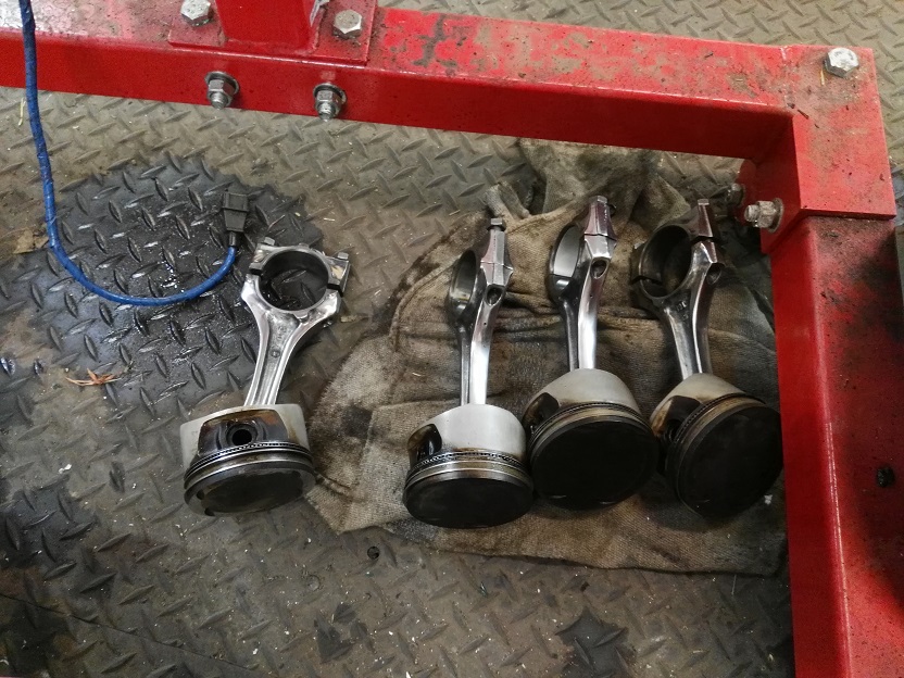

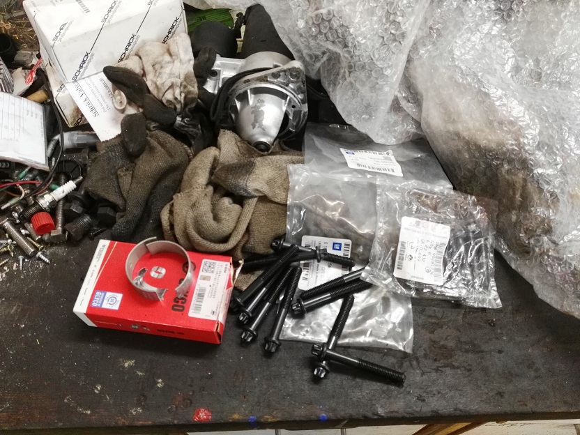

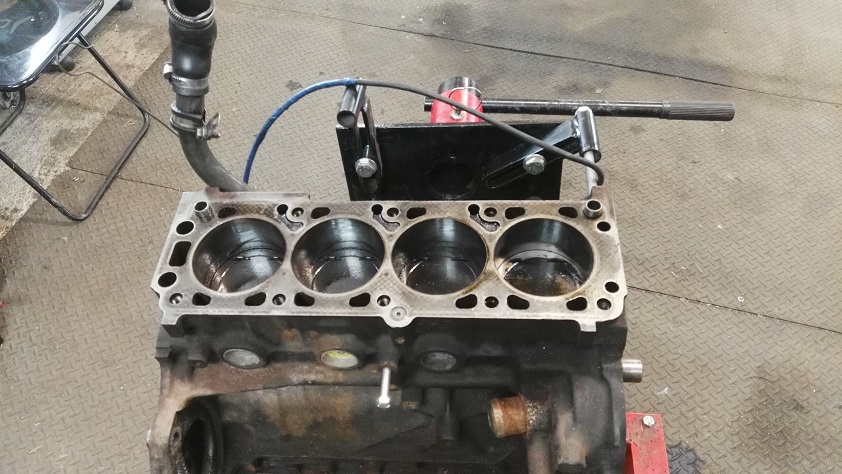

Vorhandenen Motor mit erstem Übermaß zerlegt weil dort die Kurbelwelle hin war.
KW hab ich rumliegen. Neue Haupt und Pleuellager gefunden und die dazugehörigen Schrauben sind eher zufällig aufgetaucht.
Polierte und ausgewogene Pleuel verbaut. Einen leichten Schwung hab ich auch noch übrig
Kolben bleiben wie sie sind, da der Motor keinen Tropfen Öl verbraucht hatte und nach dem aufbohren auch nur 70.000 auf dem Buckel hat.
Block soweit fertig.
