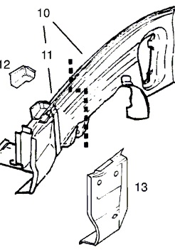

Irgendwo hatte ich die Opel-Arbeitsanweisung fürs Frontblech incl. Träger mal gesehen.
Demnach werden die vorderen Längsträgerstücke rausgenommen. Dann kann man die Punkte im Trägerinneren setzen und das ganze wieder verschliessen.
Also hier die Nr. 13, die Teile wo die Stoßstangenhörner festgeschraubt werden.

Möglich, dass das in der Opel Anleitung so steht.
Ich habs mir angeguckt und überlegt und dann folgendermassen gemacht:
- Die Front inkl. Querträger grob raustrennen, damit man an alle Schweisspunkte dran kommt. Diese sieht man ja und mit einem ordentlichen Schweisspunktbohrer sind die auch ruckzuck weg. Es sind halt sehr viele.
- Blieben dann noch die Überreste vom Querträger links und rechts. Die sehen aus wie um 90Grad gedrehte U, die zur Fahrzeugmitte zeigen (Ich hoffe, ihr versteht, was ich meine
) Diese sind in der Verlägerung vom Längsträger, Teil 13 auf dem Bild, verschweisst.
