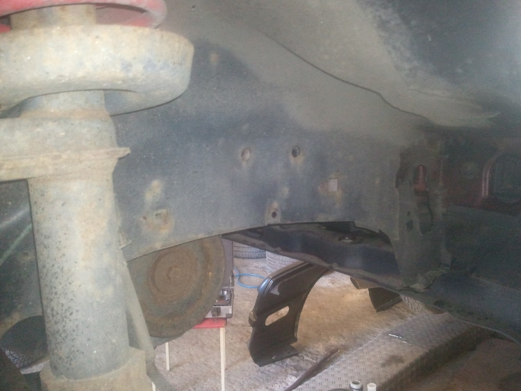

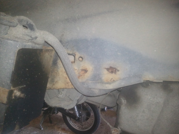

Ein Bild für Corsa1993 hab ich auch noch, der Längsträger linke Seite sieht genauso aus wie bei dir, will nicht wissen wie es dahinter ausschaut, die rechte Seite ist noch okay.

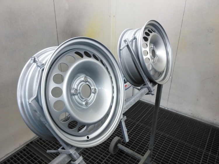

Auch hier mal ein kleines Update, hab meine 15 Zoll Stahlus gelackt. Die kommen im Sommer auf den Kadett! Denke, ich werde 185/45/15 fahren.
Mir juckt es schon in den Fingern, endlich mit den Karosseriearbeiten anzufangen...
Hoffentlich kommt kein böses Erwachen. :roll:

Felgen sehen gut aus!
