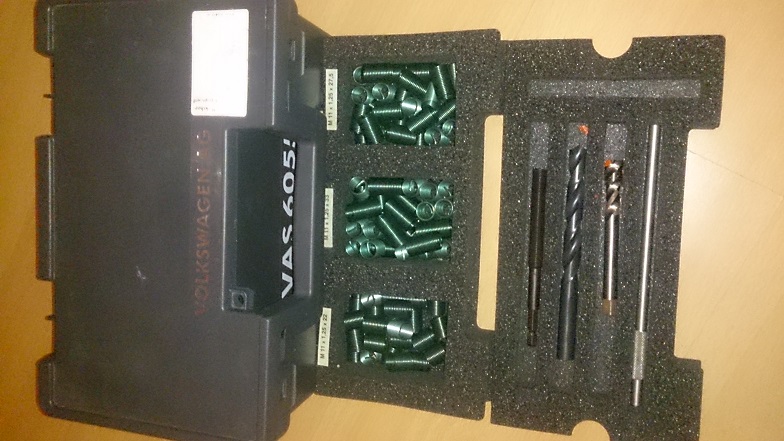

Heut ist der Helicoil Koffer gekommen " Orginal Volkswagen Werkstatt Equipment " :shock: :top:
Ich Halt es hier mal für die Nachwelt fest : VAS 6055
Inhalt
1 Spiralbohrer 11,4mm
1 HeliCoil - Gewindebohrer M 11x1,25
1 HC-plus Handeinbauspindel M 11x1,25
1 HC-Zapfenbrecher mit MAGNET
25stk Gewindeeinsatz M 11x1,25x22
25stk Gewindeeinsatz M 11x1,25x27,5
25stk Gewindeeinsatz M 11x1,25x33
Morgen Abend fahr ich zum Corsa und mach die 10 Gewinde für die Kopfschrauben neu rein damits wieder weitergeht :o

Deswegen hab ich das hier auch mal festgehalten da das wohl was exotisches ist ... auf der Arbeit haben wir auch Alle Grössen ausser natürlich M11 ^^
vlt muss so der nächste nicht lang suchen ist ja alles drinn um die Gewinde wieder instandzusetzen sogar die längen der Coils passen perfekt zum XE/LET

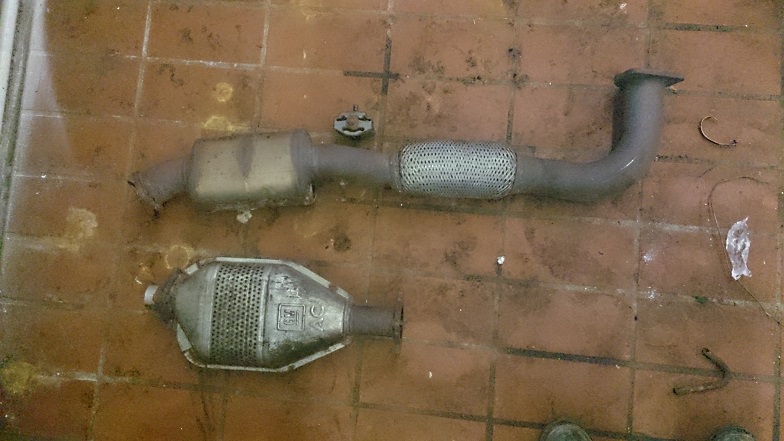

Der Kat ist wieder rausgeflogen 5cm Bodenfreiheit reichen nicht mal um aus der Halle zu kommen :oops: seinen Platz nimmt jetzt ein Insignia OPC Kat ein 8)
der hat praktischerweise sogar Gr.A Durchmesser ist im Gesamten aber um einiges kleiner als der Original Kat

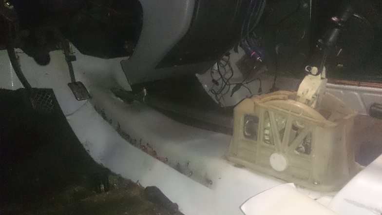

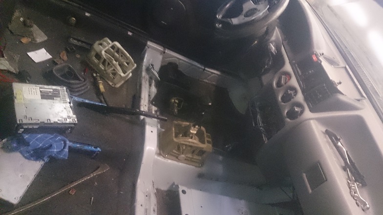

Wenn der Auspuff aber nun schonmal wieder draussen ist hab ich gleich angefangen die Schaltung in den Innenraum zu verlegen ein Astra-F gab mir dazu erstmal das nötige Schaltwerk :top:
jetzt muss ich wieder Sparen denn bei Heigo hab ich die Woche meine (Über-) Lebensversicherung abgeschlossen :mrgreen: :mrgreen: :mrgreen: 6-8 Wochen Lieferzeit und ich Hasse Warten :roll: :roll: :roll:

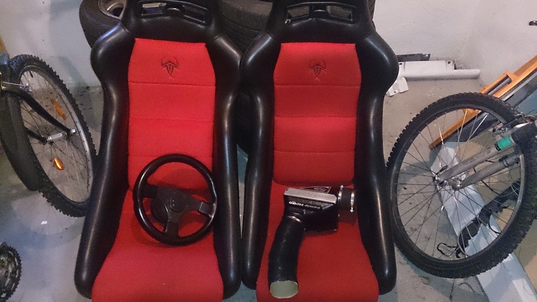

Neue "Beute" eben abgeholt :mrgreen: :mrgreen:
- König CP 700 Vollschalen mit Konsolen ( leider Corsa-B ) muss also gebastelt werden und Das Pornorot muss verschwinden
- Raid 13 Lenkrad weil mein Momo schon leicht abgegriffen ist
- Dbilas FlowMaster Kit mit C20XE Gutachten :D

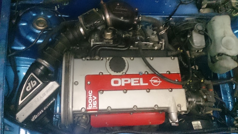

Herby
Beiträge: 489
Wohnort: Allgäu :D
Re: mein alter->neuer 16v
Beitrag von Herby »
Erste Anprobe passt ganz Gut finde ich jetzt nur noch ne saubere Lösung für den Ansaugschlauch finden :roll: :top:
