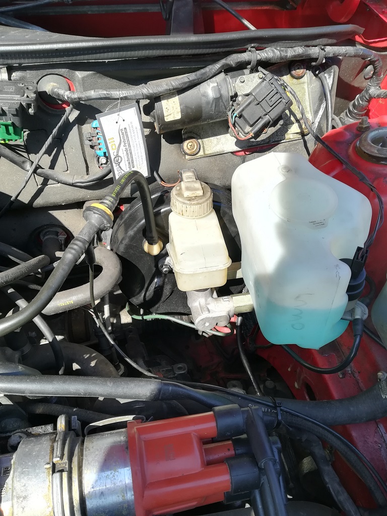

So, heute wollte ich den 220er Bremskraftverstärker von ATE verbauen und wie sollte es auch anders kommen, passt nicht. Mit der Spritzwand gibt es keine Probleme, allerdings stößt der BKV am Radhaus an. Klar, man könnte den Gummi Hammer einsetzen, aber das möchte ich nur ungern. Wie schaut es bei euch aus, musstet ihr das Radhaus bearbeiten? Wie reden hier von dem ATE BKV, nicht GSI Delco. Gruß Bengt
Beiträge: 1903
Re: Bremse für Corsa GSI
Hey, hab die Maße jetzt nicht im Kopf aber wenn es ein großer von Astra/ Kadett etc. ist, dann muss der Träger bearbeitet werden, ja.
Ich glaube der Doppelkammer Bkv vom Omega B passt ohne Trägerquälerei. Allerdings muss man da mehr an den Haltern machen.

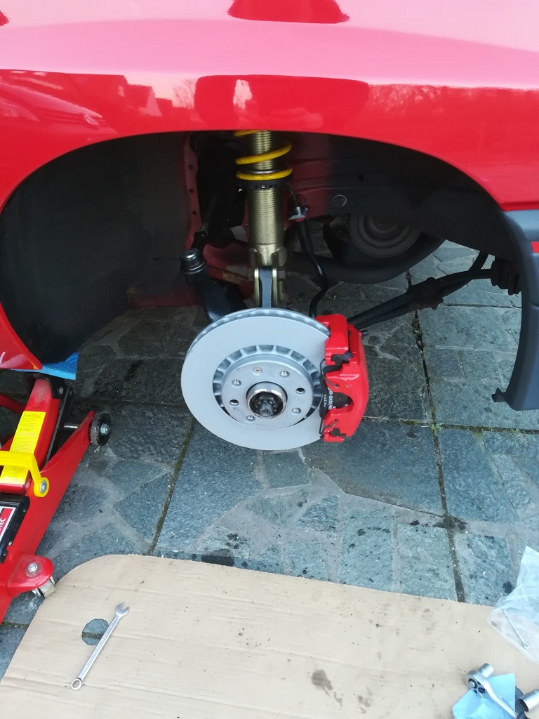

Ja, es bleibt bei dem Doppelkammer. Ansonsten habe ich ja noch den originalen Corsa A GSI Bremskraftverstärker. Zumindest die Bremsanlage konnte ich nun verbauen samt Fischer Stahlflex in Oldtimer-Optik. Das diese dumme Sicherheitsfeder immer den Bremssattel zerkratzen muss... sehr ärgerlich.

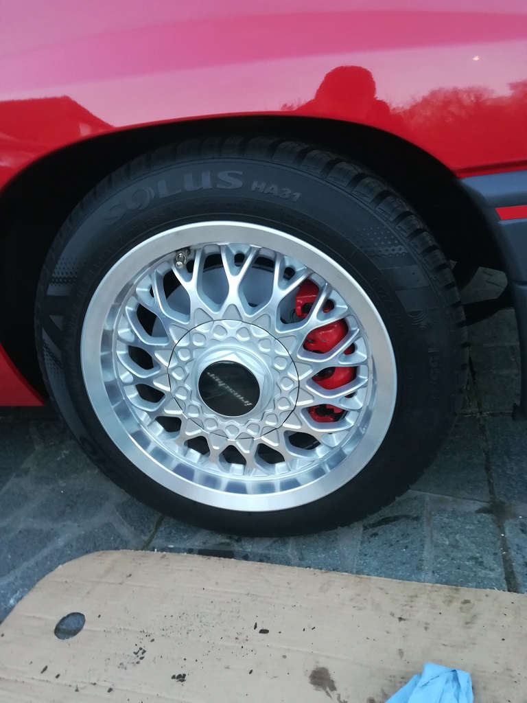

Schicke Irmscher Felgen! sind das die 5 oder 6x14?
Bengt L.
Beiträge: 99
Beitrag von Bengt L. »
Jupp, 6x14 ET40. Passt perfekt.

Mir blieb keine Wahl, auch mit dem Omega Doppelkammer-BKV stoße ich an die Spritzwand bzw. dem Radlauf. Somit blieb mir nur der Corsa A GSI BKV. Interessant finde ich, dass der größere BKV zwar fester zupackt, aber nicht so einfach zu dosieren ist wie der kleine 180er. Ich mein, ich fahre hier keinen Rennsport. Auffallen tut es dennoch.
