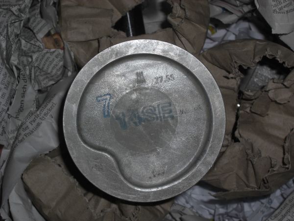

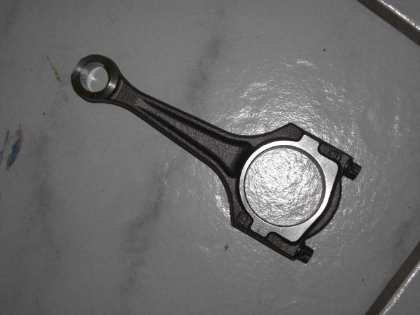

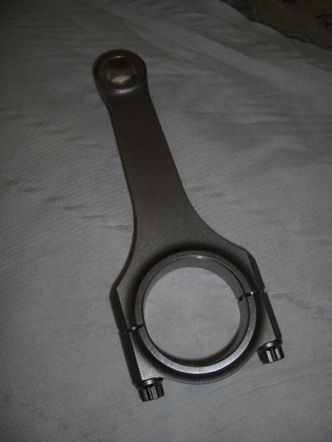

So, wie geschrieben sind die Kolben ja vom Nacharbeiten zurück. Daher hänge ich die passenden Bilder dazu an...
- Das ersehnte Paket
- CIMG2949.JPG (93.66 KiB) 129001 mal betrachtet
- Der Inhalt x4
- CIMG2947.JPG (85.59 KiB) 129001 mal betrachtet
- Die Nacharbeit
- CIMG2944.JPG (59.81 KiB) 129001 mal betrachtet

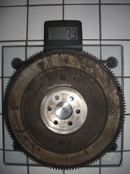

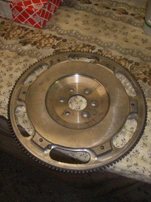

War gestern Abend bei meinem Motorenbauer und habe die Kolben abgeliefert. Habe dann direkt noch ein paar Bilder von Teilen gemacht, die ich euch nicht vorenthalten möchte...
Wie zu sehen hatte das Schwungrad vor der Bearbeitung 7,3kg. Nach dem Erleichtern sind wir bei 3,6kg gelandet.
- Serie
- CIMG2952.JPG (62.74 KiB) 128985 mal betrachtet
- Schwungrad vorher
- CIMG2650.JPG (94.42 KiB) 128985 mal betrachtet

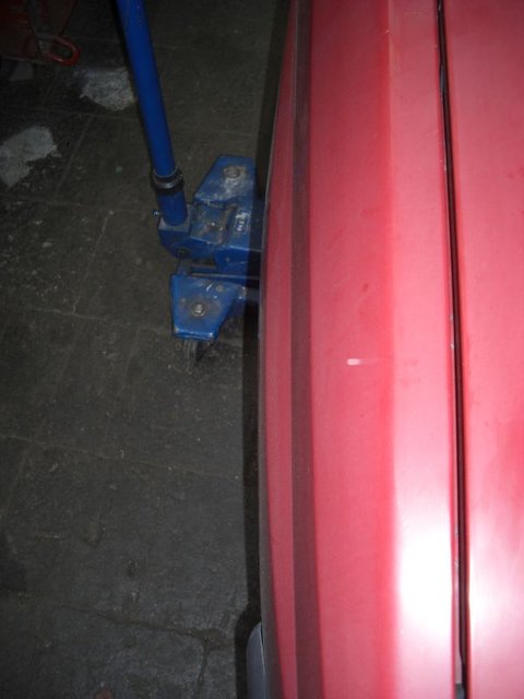

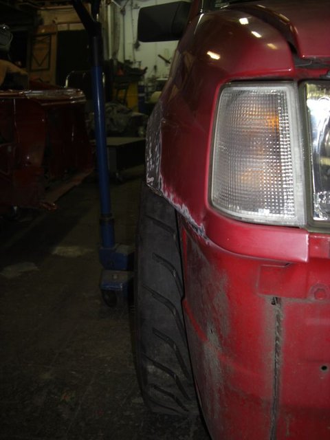

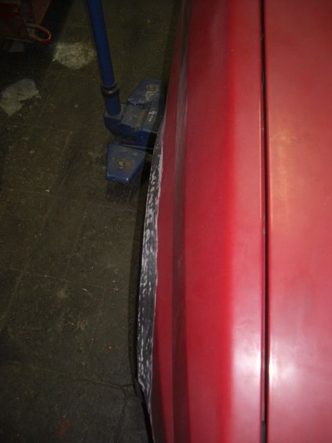

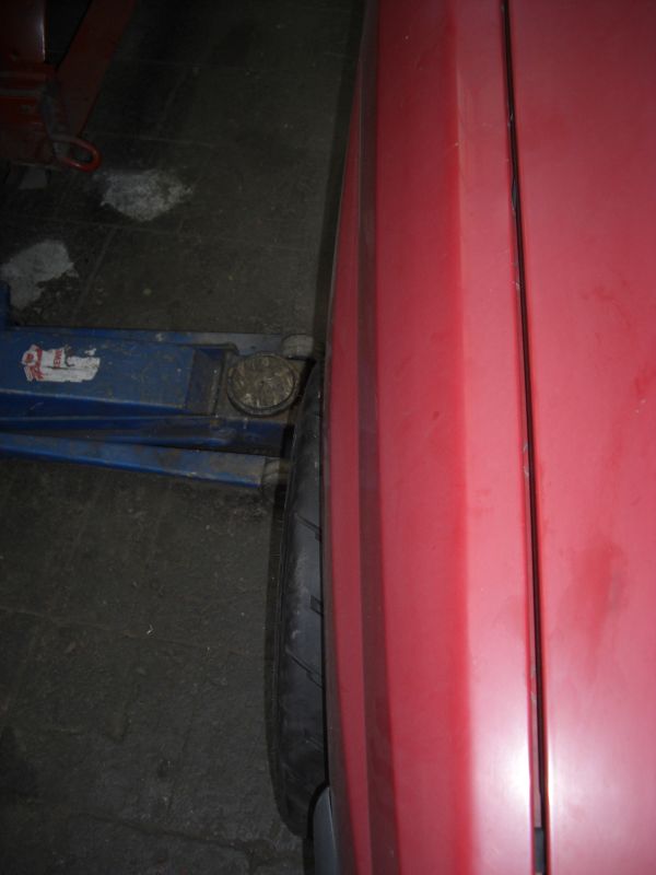

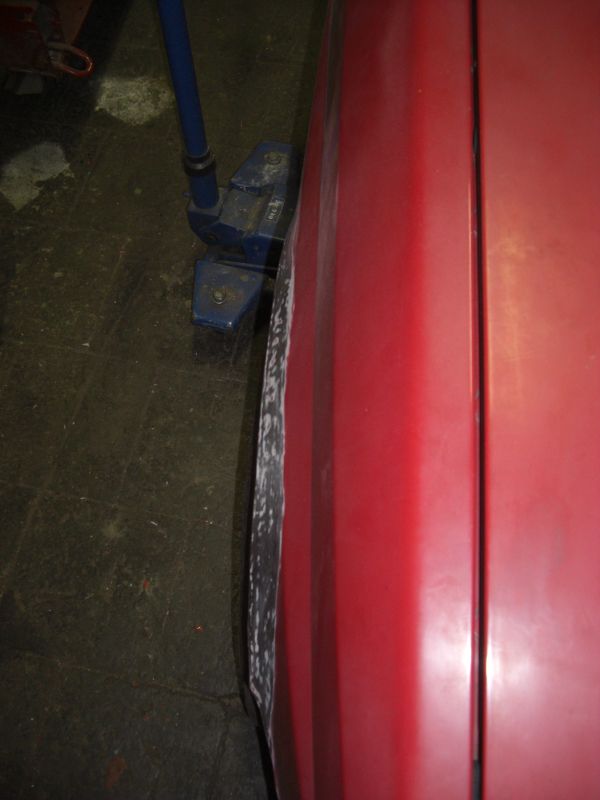

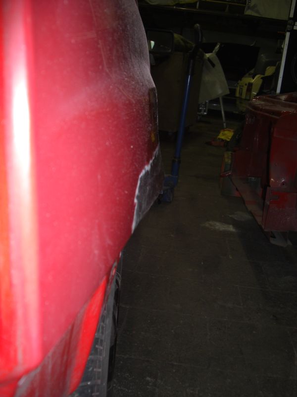

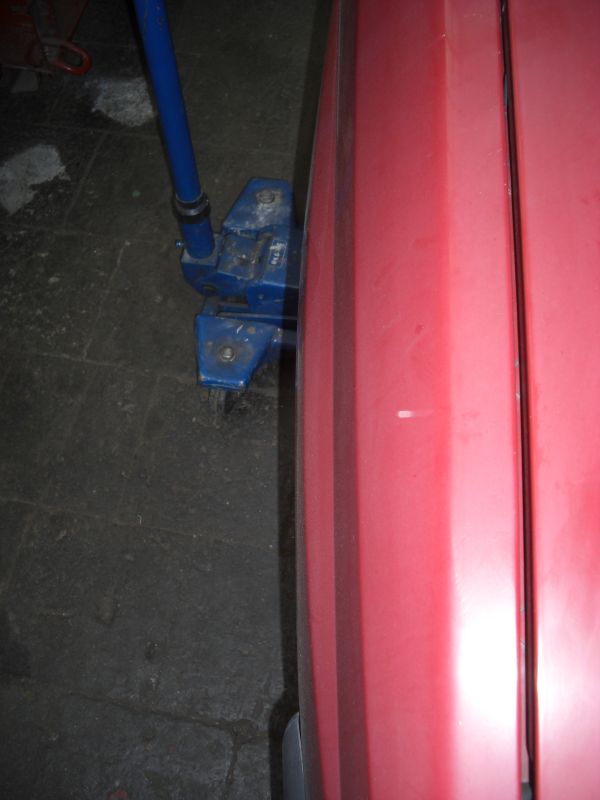

Heute wieder ein wenig weiter gemacht. Ging Mitte der Woche und heute mal ein wenig ans Blech. Es musste Platz für die Räder gemacht werden. Hier mal ein kleiner Eindruck meiner bescheidenen Blechbearbeitungskünste...
