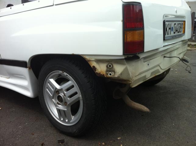

War heute morgen zur HU bei der dekra, AU ohne Probleme, mit drei Mängeln bin ich vom Hof:
-bremsschläuche vorne porös
-Motor undicht mit abtropfen
-endspitze hinten links durchgerostet
Dichtungen und bremsschläuche sind bestellt, reperaturblech ist unter Beobachtung...
Jetzt bin ich bereits am überlegen ihn diesen Winter auseinander zu nehmen und den Rost und die dellen zu beseitigen und ihm eine frische Schicht Lack zu gönnen.

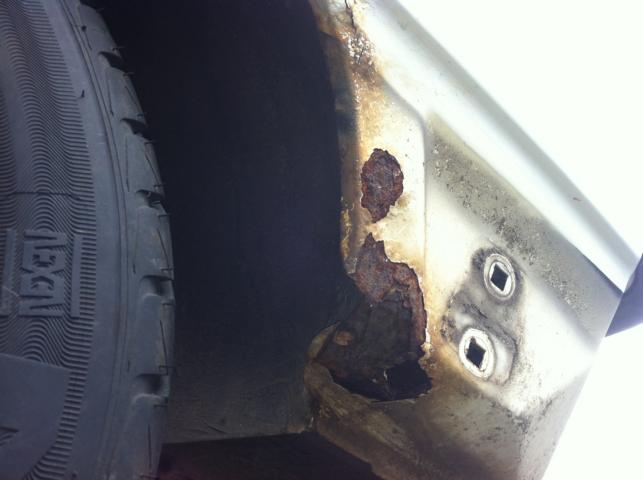

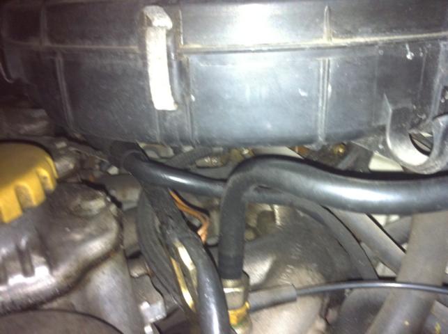

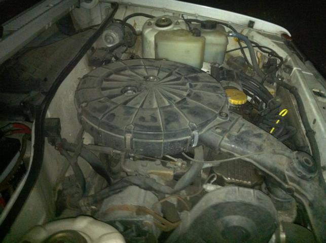

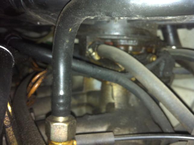

Wie versprochen kommen jetzt hier die bilder vom Motorraum.
Hab auch noch zwei von der durchrostung hinten gemacht:

Irgendwie komisch das is glaube ich nicht dein Orginal Motor.
es gab beim Spider nur Vergaser und den top Motor mit Irmscher-spritze
das sieht mir nach einem C14nz aus wenn er 60PS hat oder?
Was dein Auto natürlich nicht schlechter macht, is supi... :mrgreen:
halt könnte auch en c13n sein.

Beitrag von 16V1000er »
schaut eher nach c13n aus..... dem zahnriemenschutz zu folge..

Beitrag von Marsel »
oooh ja hast recht... da hat ihm vielleicht jemand die spritze abmontiert... :evil:
Re: Irmscher Spider von Daniel
Ich muss sagen, langsam bekomm ich da auch Lust auf ein Cabrio 8) .
Schau Dir auch noch die Radläufe genauer an. Ich kanns nicht richtig erkennen, sieht aber so aus, dass es links schon blasen wirft. Kann sein dass es da schon schwierig wird ohne zu schweißen. Denn sowas geht unterm Lack und in den Falzen ein gutes Stück weiter.
Die Endspitze ist ja kein großer Akt, kostet auch nicht so viel. Aber wenn ich mich nicht irre, fängt der Corsa normalerweise an anderen Stellen vorher an. Sprich das wird nur die Spitze des Eisbergs sein.
