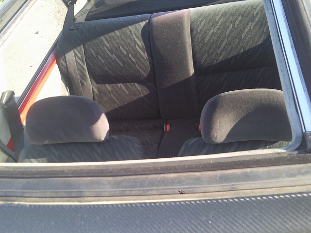

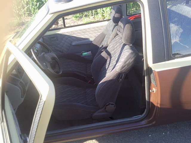

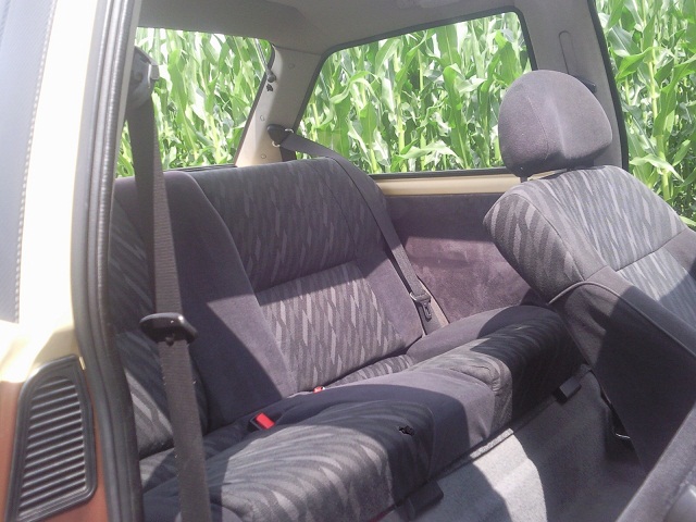

so Calibra sitze sind vorn und hinten drinne.
leider nurnoch als 4 sitzer.

CoscasTR
Beiträge: 618
Wohnort: Grenze RE - HER
Re: Ein Corsa für meine Frau
Beitrag von CoscasTR »
Sieht bequem aus :top: .

das isset auch

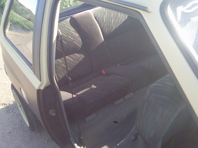

Passt die Rückbank etwa 1zu1!? :shock:
Stark! :top:

na net Gans 1 zu 1 habe die orginalen Bleche von Corsa genommen und den schaumstoff angepasst.
habe einen gansen tag dranne gesessen.
Aber das endresultat is dafür klasse

Absolut! :top:
sieht sauber aus.
Haste auf die Serien - Corsa - Konsolen umgebaut? Vom GSI?

nein habe die serien swing konsolen die bügel vom Calibra angeschweißt,und die calibra lehnen verwendet.
und gleich die orginale sitzheizung intregriert.

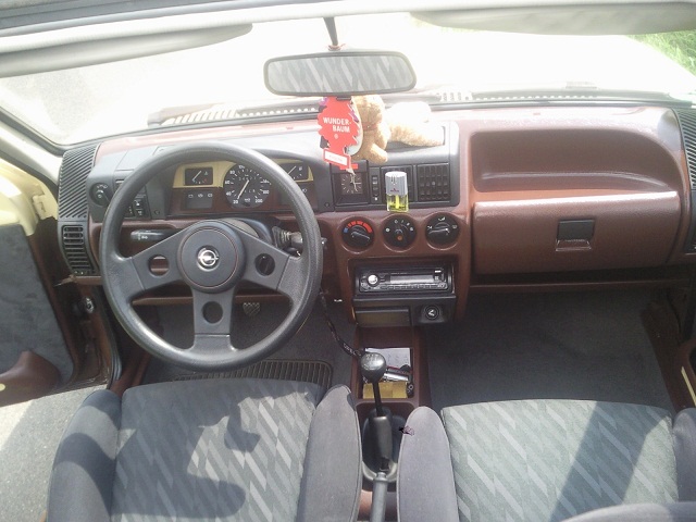

So habe mal eine Woche Urlaub genuzt um den Corsa fertig zu machen

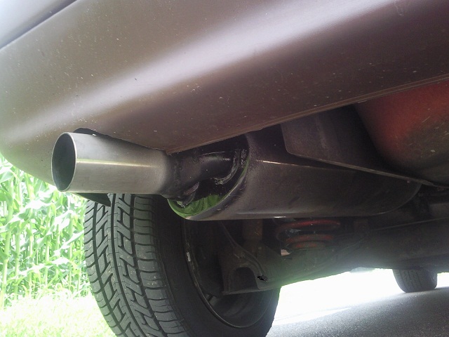

Innenraum Komplett Überarbeitet,und gleichzeitg innenkabelbaum für ZV Fensterheber alasm Sitzheizung eingepflanzt.
Edelstahl ESD hat auch gleich einzug gehalten sowie Der Luftfilter für den neuen Motor.

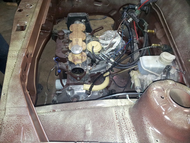

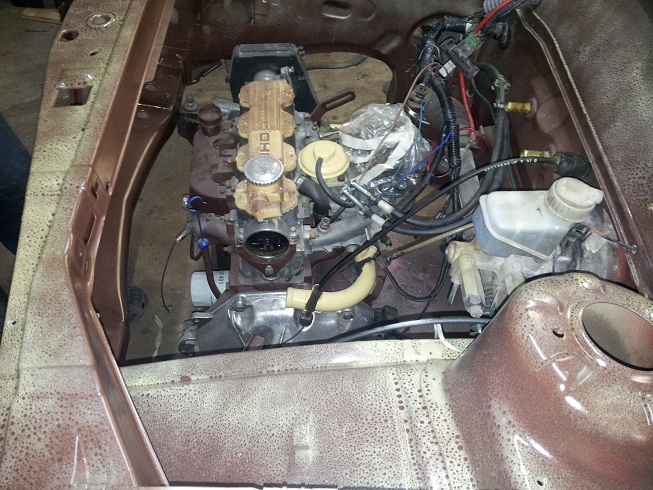

So Morgen ist der tag gekommen Der C 16 NZ wird einzug halten
Ohne Opel is alles Scheiße

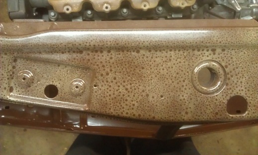

So gemeinde Motor ist drinne und macht schon Spass.

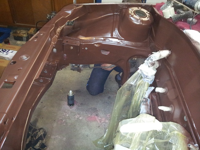

Was ist das für eine Lackierung im Motorraum? Wassertropfentechnik oder irrt da mein geschultes Auge? :lol:
Ich würd fast behaupten Korossionsschutz...
