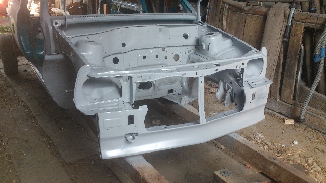

Hier mal ein Bild vom aktuellen Zustand. Die Front ist komplett geschweißt und mit EP Grundierung lackiert.
Corsa A C12NZ Originale 45 PS mit GSI Alus
Mein Projekt http://forum.corsa-a.de/viewtopic.php?f=37&t=20818
Re: Corsa A Neuaufbau
Das sieht doch sauber aus, weiter so! :top:

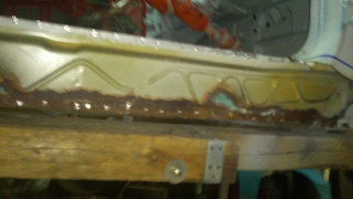

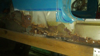

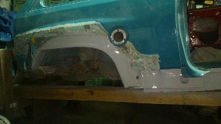

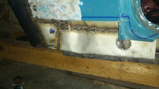

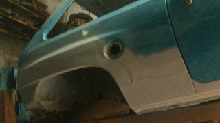

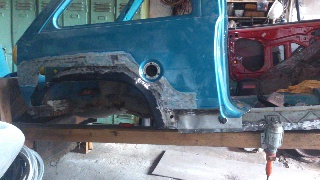

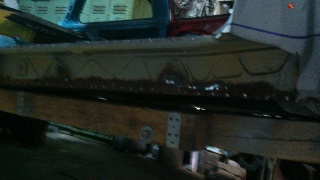

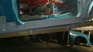

Habe mal wieder etwas weiter gemacht. Habe den Schweller geschweißt (innen und aussen) sowie Innenradlauf und Aussenradlauf neu eingeschweißt. Leider war dann wieder die Zeit rum aber wenn ich glück habe bin ich ende Oktober wieder da unten und entferne überall den U-Schutz. Hier ein paar Bilder.
