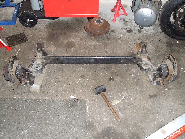

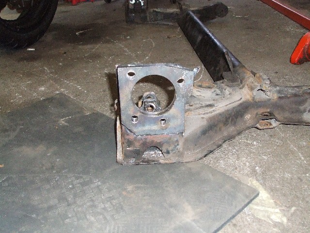

die arbeiten an den mopeds sind erledigt. jetzt hab ich zeit gehabt die arbeiten an meiner achse zu beginnen.

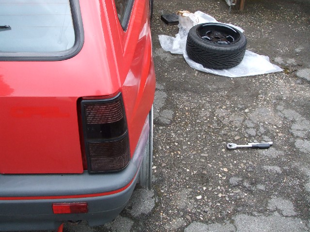

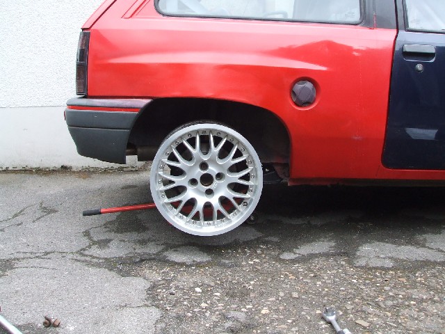

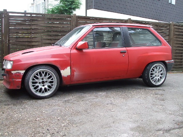

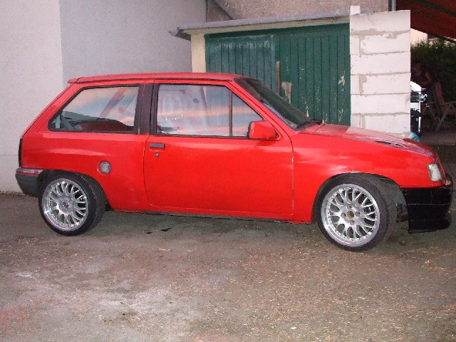

etzt wo alles eingetragen ist, hab ich mich doch noch für einen ander felgen durchmesser entschieden.
7,5x16 et 35
195/40/16 reifen sollen drauf. welchen reifen könnt ihr mir empfehlen?
gruß MHchaot
Re: mein low budget projekt

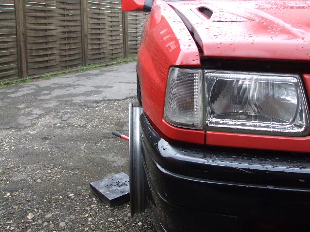

Wie ich auf den vorherigen Bildern gesehen habe hast Du ein GwFW verbaut, das kann bei 7,5J breiten Alus schon recht eng werden zu den Federbeinen, das sollteste vorher checken und absprechen wieviel Platz der Tüvonkel da haben möchte!!
Bei den Reifen sollteste dann uU welche nehmen die nicht so breit ausfallen, da gibts derbe Unterschiede! Aber schau erstmal vorne nach der Freigängigkeit!!

@ Mr Smith hast recht gehabt,das ist ganz scnön knapp. ich werd wohl vorne 5mm
und hinten 10 mm platten fahren.
hinten sind die felgen ja gut ab gedeckt,aber vorne werd ich wohl das blech bearbeiten müßen.

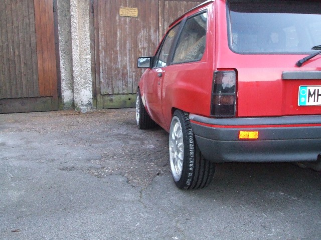

so sah das nach der motage meiner bbs felgen vorne auch aus. hinten ist platz genug...
ziehen bis das rad vorne abgedeckt war hat meinem tüv-onkel nicht gereicht.
ich musste dann die kotflügel in blech verbreitern.
ist aber machbar...
Jo sowas hatte ich geahnt, bzw das sah bei meiner Felgenanprobe genauso aus, und da ich vorne keine Spurplatten mehr fahren wollte fiel die Felgenwahl anders aus, fahre nun 6Jx16 ET38 ohne Spur und mit genug Platz zum Federbein.

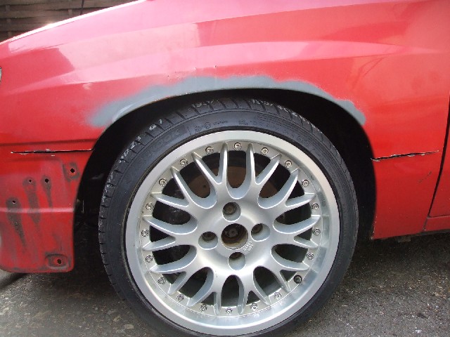

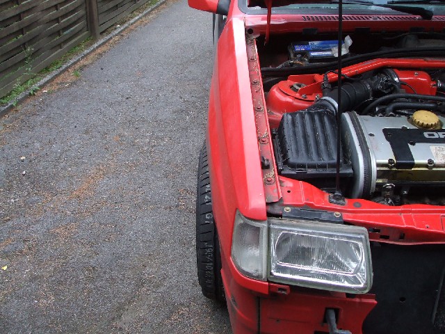

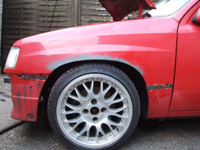

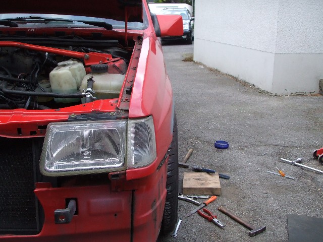

ich hab heute den ersten kotflügel eingeschnitten und verbreitert.der reifen ist jetzt ausreichend abgedeckt.
noch nichts gemacht
noch nichts gemacht
ja sieht doch super aus :top:

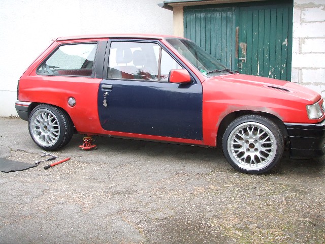

die flügel werd ich noch mit der dose lackieren. im winter wird der corsa komplett auseinander gerissen und und entrostet.er bekommt dann auch neue kotflügel, die jetztigen sind nur ein versuch gewesen. eine neu lackierung in original farbe steht dann auch noch an und ein sattler wird die innenaustatung wieder hübsch machen.
vorne sind jetzt 5mm und hinten 15mm spurplatten verbaut.

die kotflügel sind fertig und mit der dose gelackt.die beifahrer tür hab ich gleich mit gemacht. donnerstag hab ich den termin zum felgen eintragen.
heute ist mir noch der benzinschlauch von der pumpe zum filter undicht geworden.
