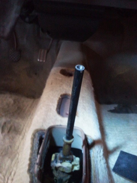

wollte nochmal kurz auf meinen schaltknauf eingehen, und wie ich den umgebaut habe.
als erstes mal natürlich den alten aufgeschäumten knauf runter. ich hab mir das gepopel gespart und einfach knapp drunter mit ner flex abgeschnitten.
da der schalthebel selber hohl ist hab ich den dann mit nem 7,5er bohrer aufgebohrt und ein M8 gewinde reingeschnitten.
Ergebnis:

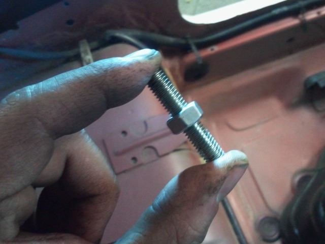

danach ein stück 8er gewindestange zugeschnitten ( ca 5cm) und ne mutter draufgedreht:

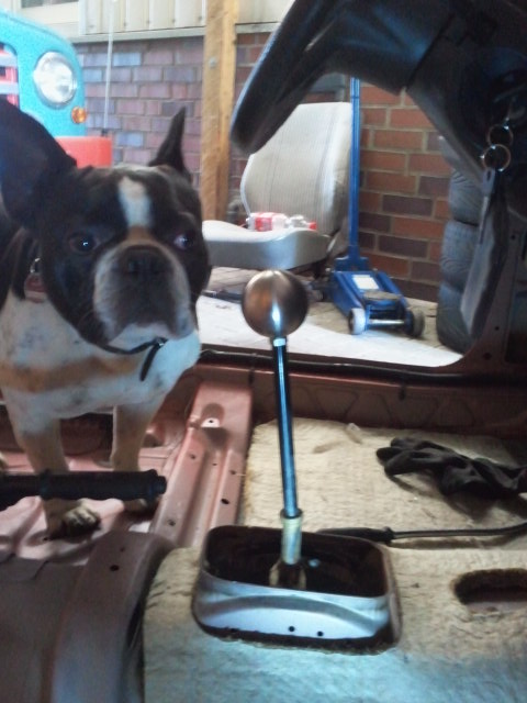

fertig zusammengebaut sieht das ganze dann so aus:
2012-04-20 18.21.05.jpg (75.38 KiB) 34470 mal betrachtet
fachmännisch begutachtet von meinem Schraubergehilfen.
zur sicherung, damit man das ding nicht plötzlich während der fahrt in der hand hat, kann man dann noch ne federscheibe zwischen kugel und mutter packen und evtl noch n tropfen loctite oder sowas.
ERGEBNIS: :top:

:lol: der Rüde findet den Schaltpin aber noch nicht so überzeugend :lol:
Klasse Bild & gute Lösung für die Befestigung
Re: 89er Vorface CC quasi ohne rost :)
Guten Idee und schön gemacht :top: aber warum dem Mutter dazwischen?
Gewinde mit 2 Muttern kontern und dann im Schalthebel rein drehen mit Loctite, trocknen lassen, Muttern wieder ab und dann der Knopf drauf mit auch ein tropfchen Loctite.
max-nl hat geschrieben:Guten Idee und schön gemacht :top: aber warum dem Mutter dazwischen?
ja so könnte man das natürlich auch machen. mir gefiel das mit der mutter aber ganz gut.
sieht n bisschen "technischer" aus
