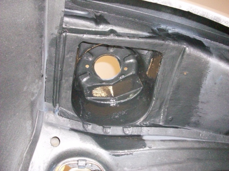

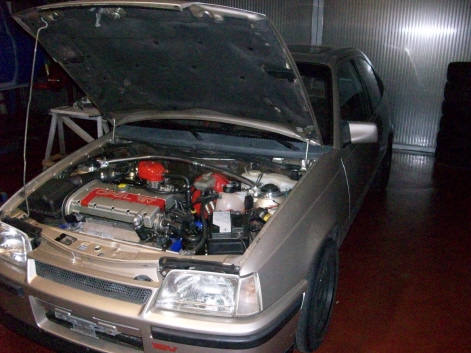

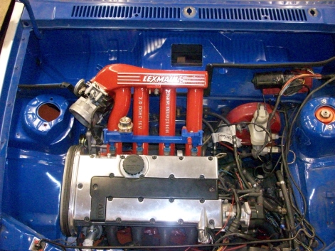

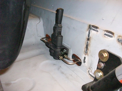

So ich probiers noch mal hier ein paar aktuelle Bilder von meinem Corsaumbau...
- Bild 009.jpg (81.27 KiB) 37150 mal betrachtet
- Bild 010.jpg (106.9 KiB) 37151 mal betrachtet
- Bild 012.jpg (108.05 KiB) 37151 mal betrachtet
- Bild 016.jpg (96.46 KiB) 37151 mal betrachtet
- Bild 019.jpg (102.08 KiB) 37150 mal betrachtet

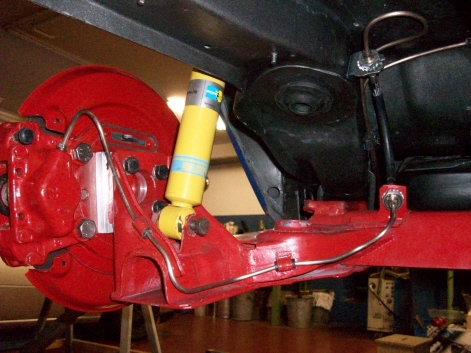

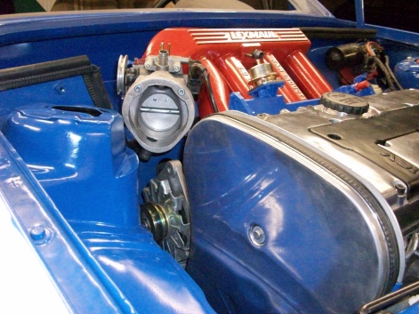

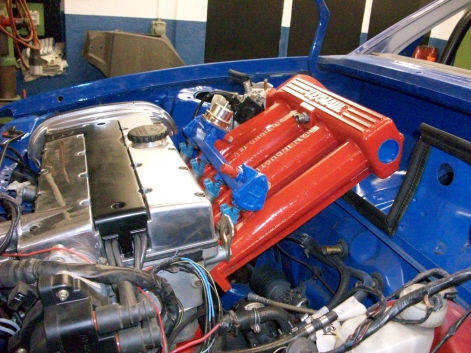

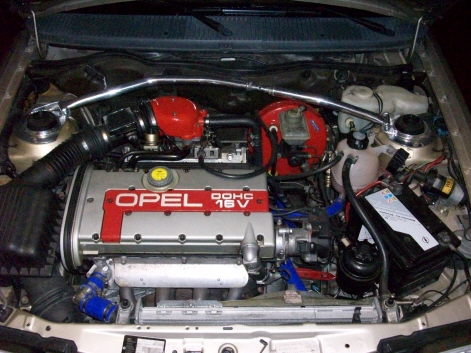

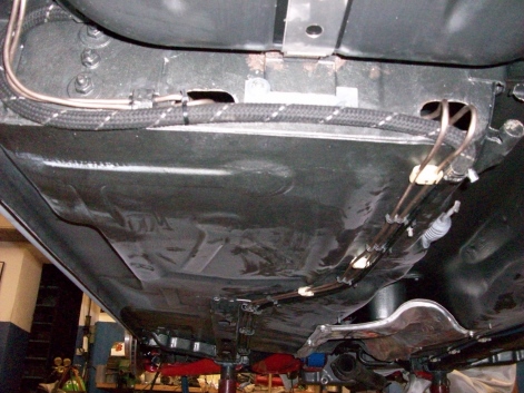

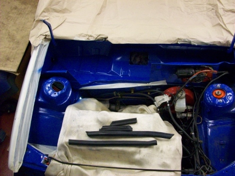

So da sind noch mal 3 vom Corsa und 2 von meinem Kadett für die Strasse und als Alternative bis mein Corsa fertig ist...
- Bild 025.jpg (123.4 KiB) 37142 mal betrachtet
- Bild 026.jpg (124.44 KiB) 37141 mal betrachtet
- Bild 027.jpg (114.24 KiB) 37142 mal betrachtet
- Wie ihr sehen könnt hab ich da auch schon einiges gemacht unter anderem war der Lexmaul mal da drin, musste ihn aber rausnehmen weil beim Tüv(Zürich) gabs ein riesen Theater, dafür is er jetzt in meinem Corsa der eh nie auf die Strasse geht...
- Bild 013.jpg (116.65 KiB) 37141 mal betrachtet
- Bild 014.jpg (105.62 KiB) 37144 mal betrachtet

Feine und saubere Arbeit. Gefällt mir sehr.
Weiter so!!!
Du bist vielleicht schneller, aber ich fahre vor dir.
Re: Hallo ihr Corsafreaks! Hier mein Corsa mit XE und Lexmaul
Netter Corsa mit Pfund und einigen schönen Goodies, gefällt mir
Das Lexmaul Saugrohr ist ja mal ein ganz schöner Klotz, da muss sich der kleine Corsa Motorraum ganz schön strecken bis das Teil richtig sitzt.

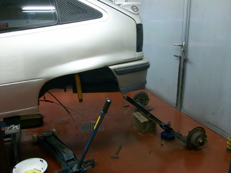

Danke danke das Motiviert mal richtig, mach auf jeden Fall weiter bin aber im Moment am beim Kadett am Bauen.... Hab heute bei meinem Kadett GSI den original Gummischrott aus der Hinterachse entfernt...
wenn ich gewusst hätte was das für ein Aufwand ist hätt ich meinem Lieferanten gesagt er soll die Polyurethan-Aufnahmen für die Hinterachse behalten...
... Ich hab trotz dem Spezialwerkzeug von Opel darauf gehämmert bis fast meine Bude eingekracht wäre... musste die Hinterachse komplett ausbauen und zu zweit , mein Vater hat drauf geschlagen und ich gegengehalten, gehämmert bis uns fast die Hände abfielen...
ein richtiger kack sag ich euch... hab zuerst noch, zum Glück nur fast, meine schönen Stahlflexleitungen abgerissen...deswegen auch der Komplettausbau...wie gesagt hätt ich das gewusst...
Aber aus Fehlern lernt man ja bekanntlich...

PS: Jo musste ordentlich Platz schaffen damit der Lexmaul reinpasste aber ich find genau das Teil hat noch gefehlt da vorne drin...
der Originale sieht dagegen richtig Scheisse aus und es sollte ja auch Leistungsmässig eine Verbesserung sein...wobei ich sowiso viel zuviel Leistung für mein viel zu kleines Getriebe hab...
trotzdem das Teil musste unbedingt da rein...

Hallo zusammen hab hier zwei Bilder von dem Gummischrott an meinem Kadett hoffentlich glaubt ihr mir jetzt
Beim Corsa funzt das genau so wie ihr gesagt habt...
Trotzdem nochmal Danke an alle...
Gruss Daniel
Gruss Daniel
- Hier seht ihr die Stahlbüchse die ich gemeint hab mit dem einvulkanisierten Gummischrott...
- Bild 002.jpg (72.83 KiB) 37003 mal betrachtet
- Hier das Auto dazu...
- Bild 003.jpg (77.63 KiB) 37004 mal betrachtet

bis auf deine Querlenkerstrebe gefällt mir das Auto sehr gut.
Hier mal ein passender Tread
http://forum.corsa-a.de/viewtopic.php?f ... e&start=15
Da kannst noch ein paar cm Bodenfreiheit gewinnen
Und haben Domlager und Federbein noch genug Freiraum im linken Dom?
