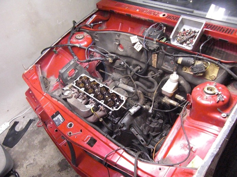

Und weiter
heut ma bissl Elan und Zeit gehabt
also weiter den Motor klein gemacht, Zylinderkopf, Anlasser und bissl andrer Kleinkram sind raus.
Ebenso is der Auspuff komplett raus, was sogar verhältnismäßig einfach ging! ^^

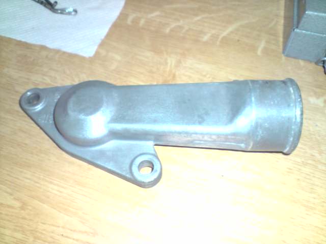

Nachdem ich noch bissl weiter die Teile vom Kopf entfernt hab, hab ich ma angefangen bissl zu putzen
und das erste Teil is schon gut sauber geworden, war selbst ganz begeistert! :)
