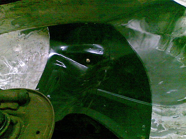

So, bin gerade dabei das Innenradhaus zu ersetzen. Und weils nicht so passt (fürn 4trg TR), wirds eben passend gemacht Das Gleiche gilt dann später auch für den Längsträger...

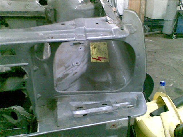

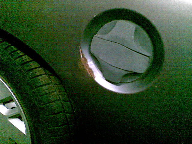

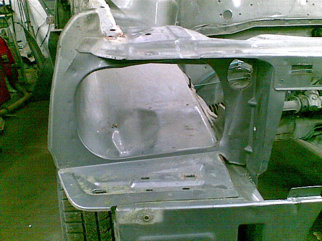

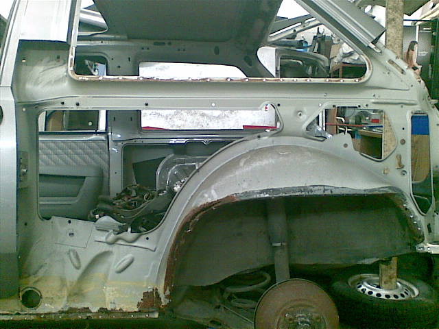

Sooo..

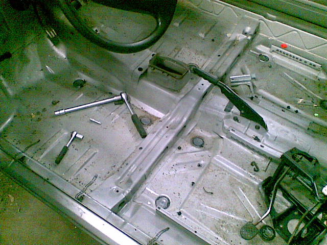

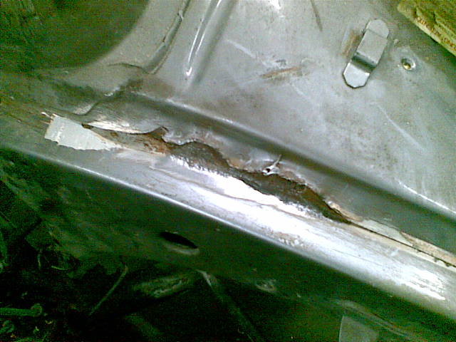

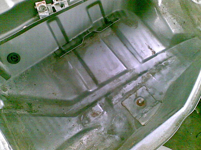

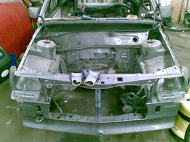

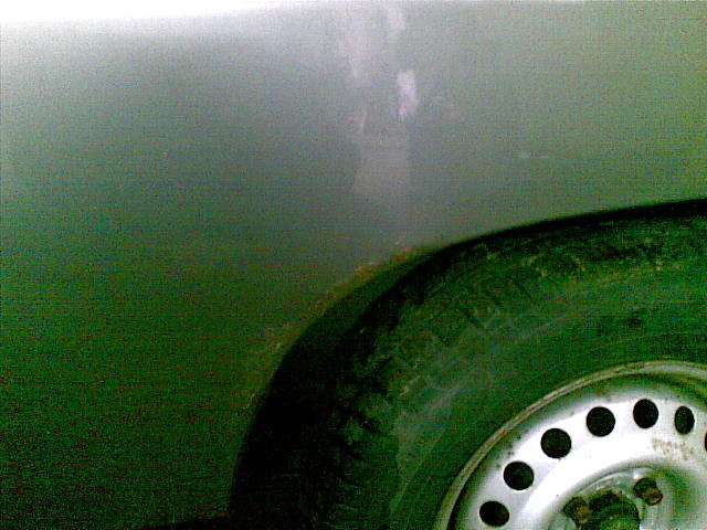

In den letzten Tagen hab ich den Neuen erstmal zerlegt. Und was soll ich sagen... Der Rost hält sich sehr in Grenzen.
Die größte Stelle ist die am Träger Der Rest sieht noch eigentlich sehr gut aus. Speziell die üblichen Macken wie Scheinwerferecken und vor allem Batterieblech
Aber seht selbst... Kofferraumblech ist auch rostfrei, hab nur kein Bild gemacht.

Innenraum ist auch kein Rost zu sehen.. und da die Seitenwände und Innenradläufe eh gemacht werden, stört das bischen auch nicht

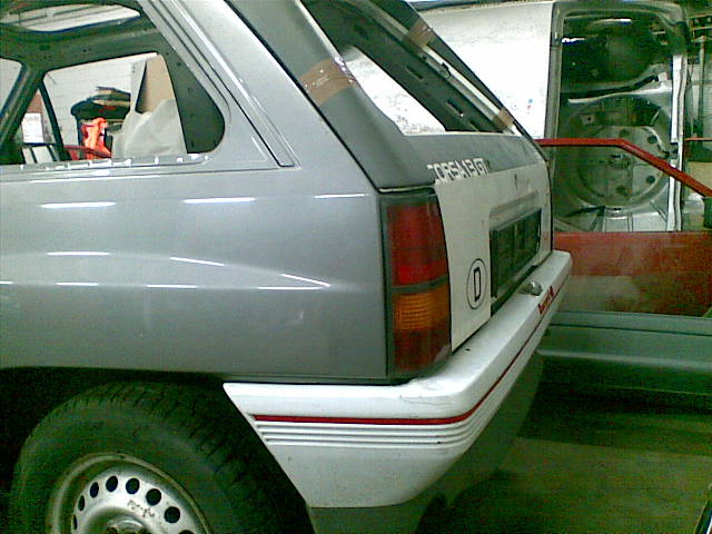

Zum Spaß hab ich ma die spätere Heckklappe mit Spoiler und GSI-Schürze montiert..Gefällt mir ausserordentlich gut

Re: 92er City--Rückrüstung auf Vorface!!!!

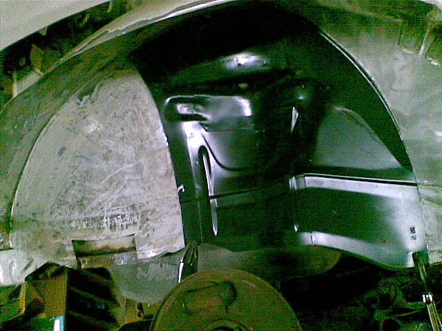

Die erste Seite ist raus.
Nur noch schnell den Innenradlauf anschweissen, dann die Neue ran. Is ne Originale von Opel
Ich hatte sie gestern ma ran gehalten...PASST!!!
Wenns so weitergeht wie bisher, bin ich doch schneller fertig als gedacht
