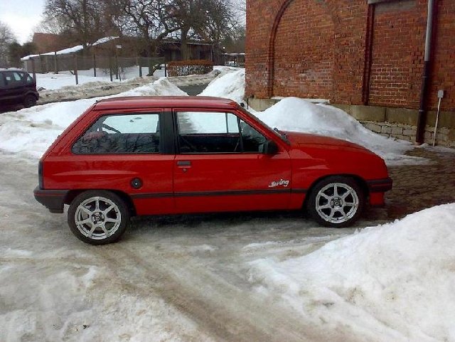

ich bin mal wieder bei meinem kleinen Roten gewesen.
Wir haben jetzt mal das FK-Gewinde eingebaut, um zu sehen, wie das so wirkt. Ich finde es optisch ganz schick, ist aber leider nicht fahrbar mit den Rädern. Die vorderen schleifen jetzt an der Feder... :( Das Gewinde ist nicht geeignet für 7x15 et37!!! So ein Mist...

Wolke
Beiträge: 737
Re: `87er swing fast ohne Rost "gefunden"
Beitrag von Wolke »
Probiers doch mal mit distanzscheiben.Vllt. schicken ja schon 5mm auf einer seite.
Musste nur vorne die kotflügel bissl bearbeiten damit das alles wieder so passt.Denke ich mal
gruß matze

amadeus
Beiträge: 185
Registriert: 2. Aug 2008, 19:51
Wohnort: Auetal
Beitrag von amadeus »
Die Räder stehen jetzt schon ziemlich weit raus, was ich garnicht vermutet hatte. Und hinten liegen die Felgen innen am Blech der Karosse an... Ich hatte eigentlich gehofft, diese Felgen eingetragen zu bekommen. Wahrscheinlich braucht man wirklich mindestens et35. Das ist jetzt et37. Jetzt muss ich auch noch andere Felgen besorgen. :(

Paule
Beiträge: 436
Beitrag von Paule »
Probiers vorne wirklich mal mit Spurplatten. Ist öfter mal, dass die Felgen ans Gewinde anschlagen, hat ich bei mir auch. Und hinten könntest du doch evtl. die Kante umlegen und schön abdichten oder ?
amadeus
Beiträge: 185
Wohnort: Auetal
Paule hat geschrieben:Und hinten könntest du doch evtl. die Kante umlegen und schön abdichten oder ?
Das wäre schön, wenns so einfach wäre... :(
Der Reifen (bzw. Felge) schleift am Radhaus und nicht nur am Radlauf. Da natürlich sowieso. Das ist ja auch kein Problem. Bördeln, abdichten und Farbe drauf... Mit den Spurplatten bin ich immer (vielleicht zu unrecht) skeptisch, ich habe immer Angst, dass die Räder nicht mehr richtig zentriert werden und das Lenkrad anfängt zu wackeln.

Wolke
Beiträge: 737
Beitrag von Wolke »
Du sollst ja keine 30mm spurplatten drauf machen.Wenn du z.b. nur 5mm spurplatten drauf machst wird die felge noch genug zentriert.
