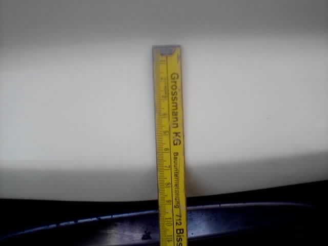

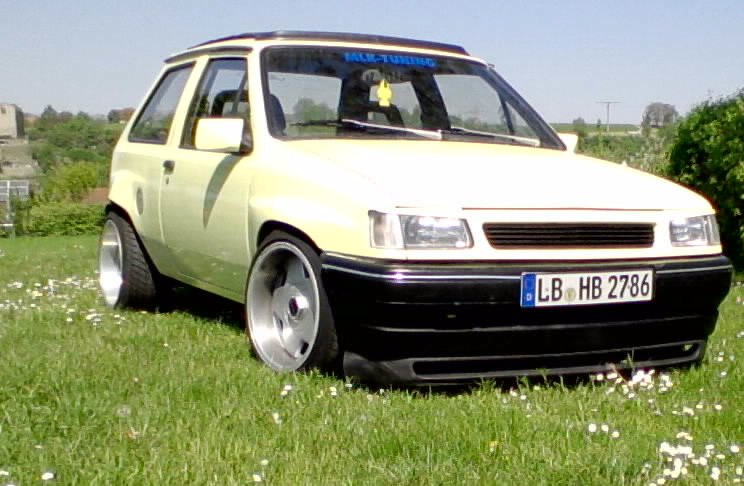

hi bin neu hir hab selber 9x16 et15 mit 215/40/16 drauf aber das ist ein haufen arbeit mfg benny

Mehr Fotos bitte :twisted:

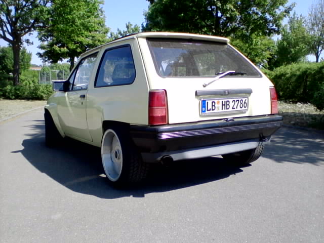

ok :D

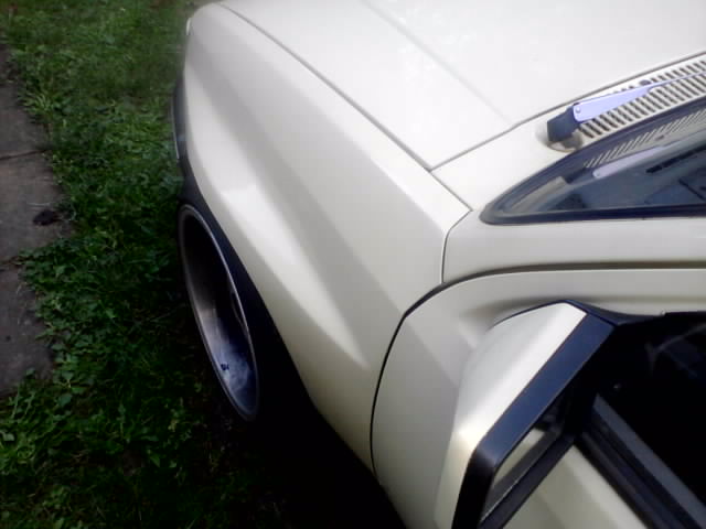

so hab hir noch eins 8)

Hui, der vordere Kotflügel scheint fett ausgestellt zu sein....
ET 15 rundum? Oder noch Spurplatten zusätzlich?
Und wie lässt sich das fahren?

also ich hab jetzt et 15 rund um mit 215/40/16 das ist auch alles eigetragen und schleift auch nix must aber vorne blech einschweisen sonst geht nichts must gut 6cm breiter machen vorne und kleiner wie et 20 würde ich nicht machen

ich hatte davor 7x13 mit 175/50/13 war auch ganz ok aber jetzt kanst denn schon anders in die kurfe werven :top: ich fahre das ganze mit einem 28 lenkrad und das :D
