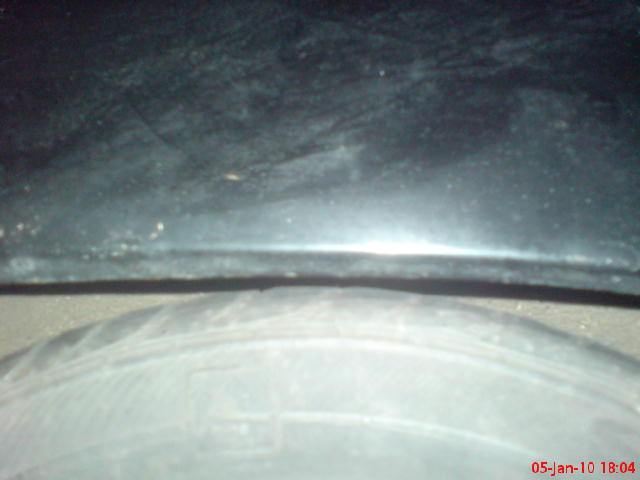

wenn du die felgen in 7x15et25 mit 195/50 fahren willst stell dich darauf den vorne alleine min. 3cm zu ziehen... meiner war 2cm gezogen und der kotflügel lag auf dem reifen auf..... das problem beim corsa ist das der nach vorne hin spitz zuläuft...

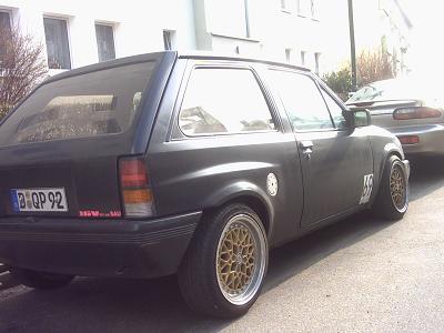

hier mal ein bild mit 7x15et25 mit 195/45, da sieht man ungefähr wie weit die rausstehen, und son 50er querschnitt is nochmal ne ecke grösser..... zumal das fahrwerk auf dem bild noch nicht wieder belastet ( bewegt) worden ist, hab mich nicht getraut damit aus der einfahrt zu fahren

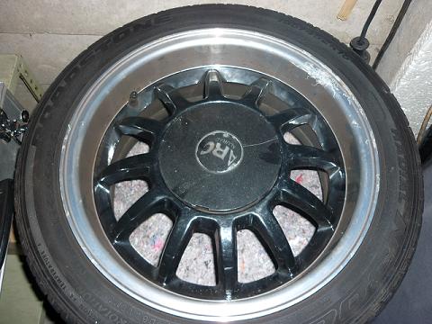

ich mach morgen oder gleich mal ein foto von den felgen....
also ich hab nen 50-50 fahrwerk drin das passt schonmal ohne probleme kanten umlegen hinten und ganz dezent ein stück raus muss garnicht großartig was machen schleift nix passt 1a
ps..meine speichen sind schwarz und das bett silber :wink:

da sind sie...

deine sehen eher nach et 37 aus und nicht 25.... die passen ohne grosse änderungen, die et25 definitiv nicht!

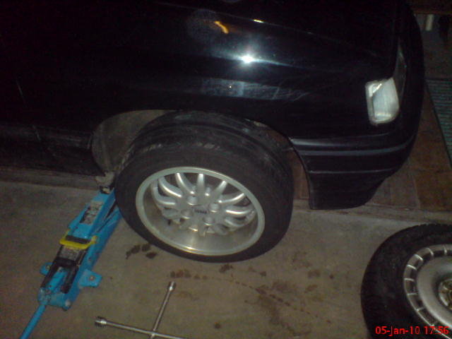

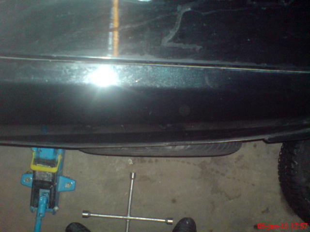

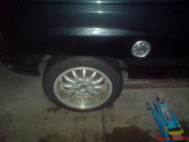

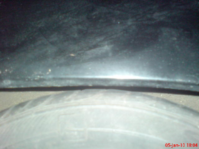

also meine sind et 25.
hab sie mal draufgeschraubt aus spaß :-D
also hinten sind es vllt 5 mm platz, vorne ne ganze ecke mehr, aber wenn das fahrwerk dann noch drin ist..
also am besten fahrwerk rein bauen und dann die radkästen bördeln, oder?

Is eig am sinnvollsten

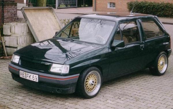

Re: suche alufelgen
Bei mir haben die 165/50-15er auf ner 7x15" ET25 so gepasst,
nur etwas an den Kotis zu ändern (nur die Innenkante umgelegt).
Die Kombi hat auch an den normalen Corsa-Kotis gepasst.
