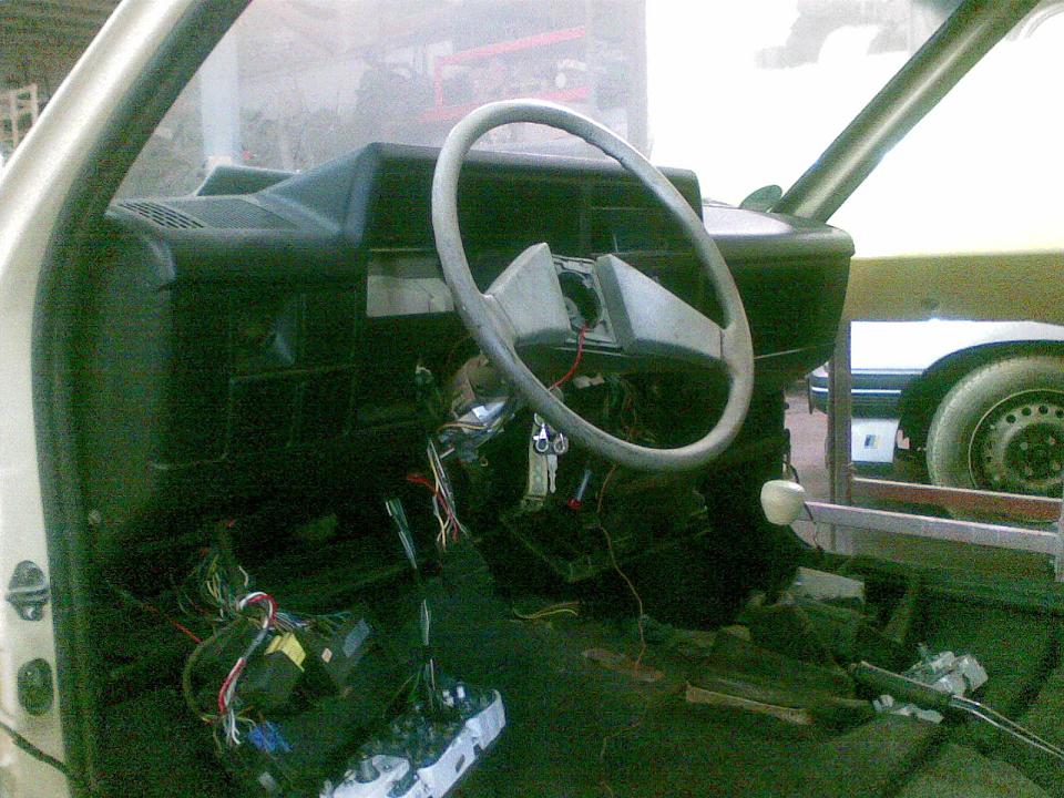

Am WE hab ich schonmal angefangen ihn zu zerlegen. Die Substanz ist fürn 83er noch ganz gut und das obwohl wir eigentlich seit 2006 bzw. beim Kauf eig. nichts an der Karosse schweissen mussten. So langsam nagt aber doch der Zahn der Zeit am Blech. Unterboden Beifahrer muss geschweißt werden und vorn im Motorraum muss ich ein wenig Oberflächenrost beseitigen.
Weitere Änderungen sind: Ne 2Farblackierung, anderer Motor, Gewindefahrwerk. Und da sie uns vor der Halle die eig. Felgen geklaut haben, muss natürlich auch neues Schuhwerk her.

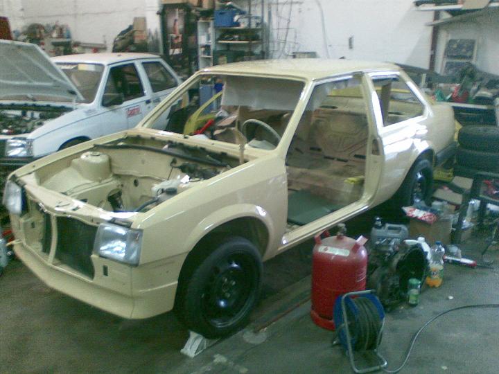

Kinder, wie die Zeit vergeht.Mittlerweile ist der TR fertig geschweisst,lackiert und halb wieder zusammengebaut.

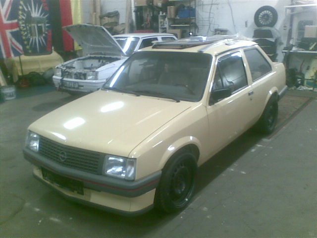

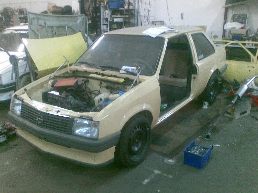

So, heut mal n bischen aktualisieren. 2Farblack ist hinfällig, dafür gabs nen schönen 80er Jahre orig. Opellack in Gazellenbeige.

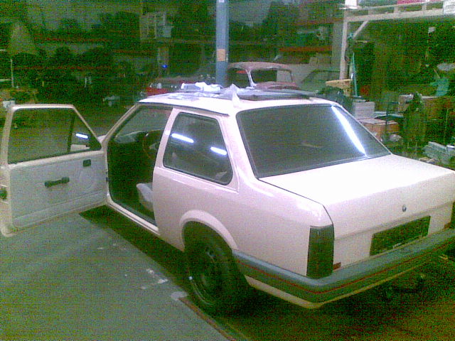

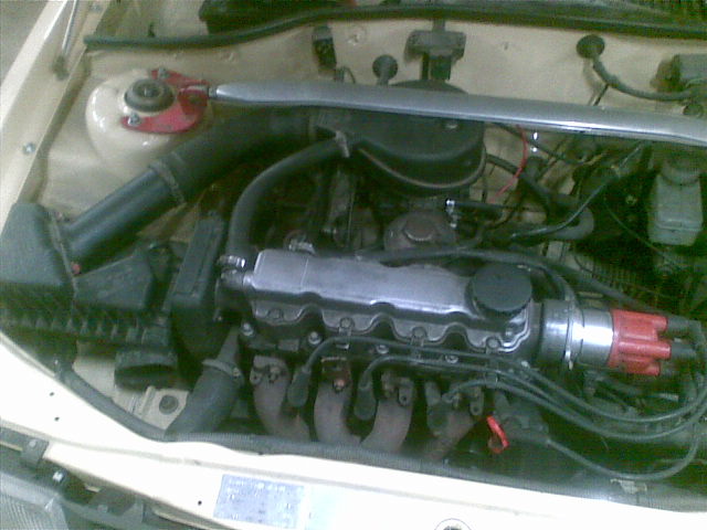

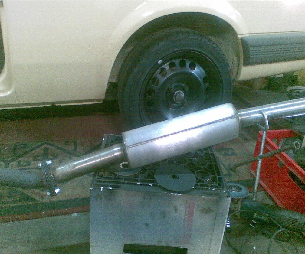

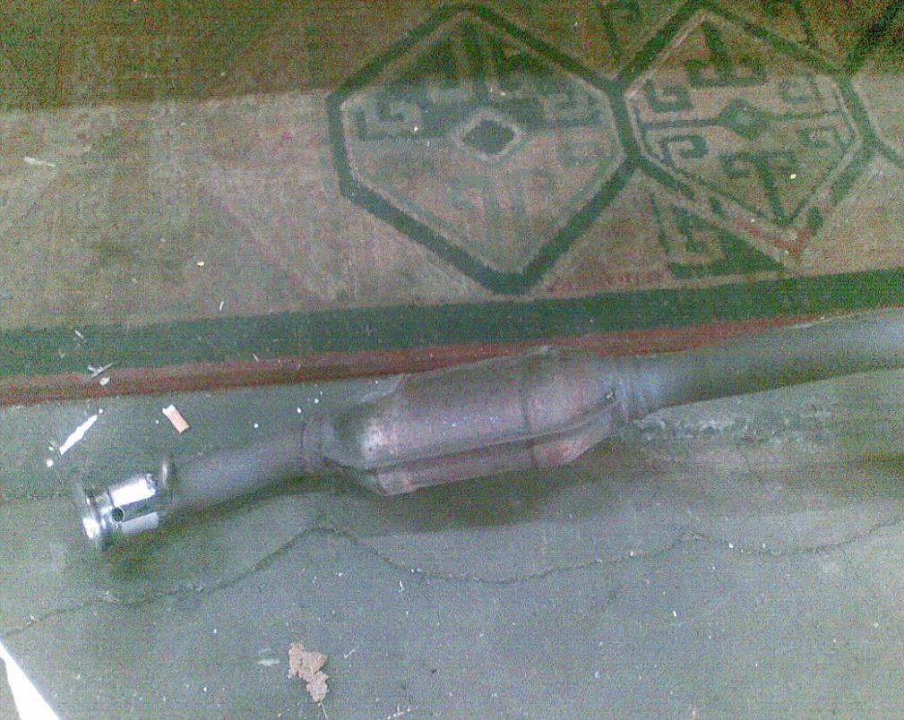

Dazu kommen 6,5x15 ET35 Stahlfelgen. Orig. Stoßstangen vorn u. hi. und ne VF GL Ausstattung aus nem 87er CC. Motor ist ein C16NZ mit GSi Welle, 1,8er DK Und GSi-Hosenrohr mit Astra C16SE-Krümmer. Dazu noch das C3,74er Getriebe von meinem. Sollte schon ein bischen vorwärts fahren. Für den Auspuff habe ich mir einen neuen Kompensator gekauft, sodaß ich den NZ-Kat weiterverwenden konnte. MSD ist von FOX mit 50er Durchmesser. Da beim Kauf kein Anschlussstück zum Kat mit dabei war, musste ich ebenfalls selber was bauen. Scheibenfolie ist von Foliatec mit 35% Durchlass. Passt ein wenig zur vorderen Colorverglasung. Werbung darf natürlich auch nicht fehlen :D :top: .
Falls jemand fragt, die Folie ist hauptsächlich wegen der Kinder. Und jetzt noch Bilder

Der Motorraum ist soweit fertig

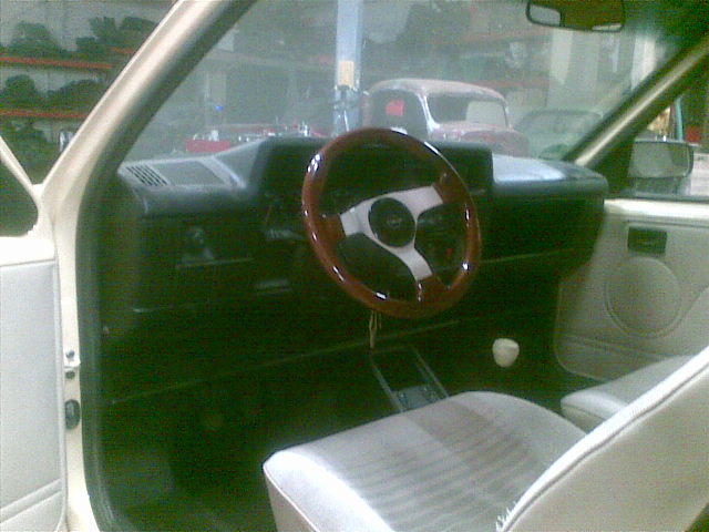

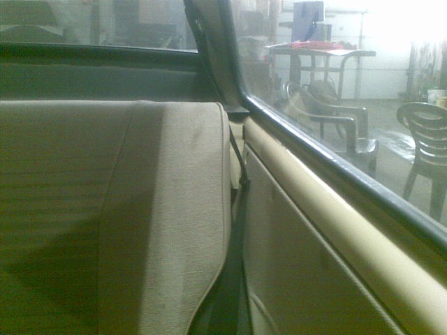

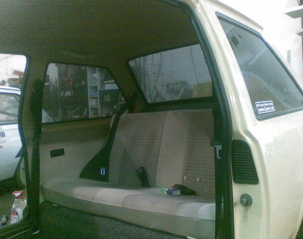

Der Innenraum ist auch soweit durch. Verbaut wurde ein 32er Holzlenkrad von Jamex, bei dem der Vorbesitzer die Speichen schon in beige lackiert hatte :)

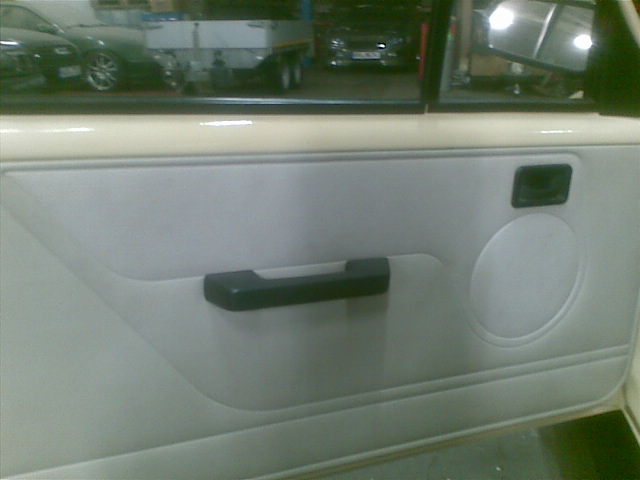

Neue Türpappen in beige gab es ebenfalls, von OCP.
Da wir ja eh eFh´s verbaut haben, brauchten wir auch kein Loch hineinschneiden

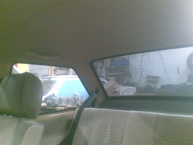

Den beigen Himmel haben wir von PS-Autoteile gekauft, in der Ausführung perforiert, damit es dem Original ziemlich nahe kommt. Die Innenausstattung ist, wie gesagt, von nem 87er CC GL. Erkennbar am Abstand zur Seite hin, weswegen ich ja auch die Obere Bank suche.

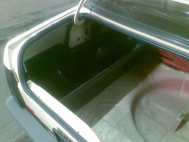

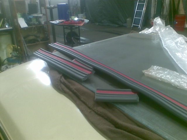

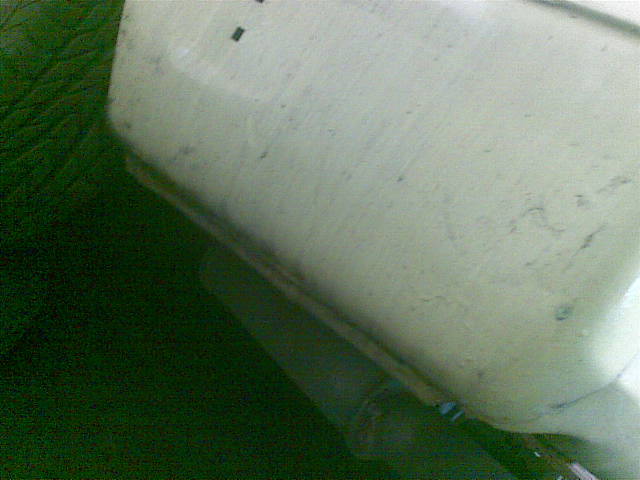

Desweitern hab ich ihm noch neue Abdeckungen für die Regenrinnen spendiert, sowie nen Satz Zierleisten mit den roten Streifen, sowie eine Original-Opel Wanne für den Kofferraum :D :D :D
So, als krönenden Abschluss noch 2 Gesamtbilder
