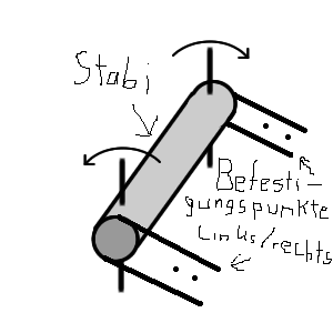

Strecken???? :shock:
Du meinst drehen.
Ja ist im Prinzip das gleiche wie vorne nur halt etwas andere Befestigungspunkte.
Hab mich mal Künstlerisch Betätigt. Nicht schön aber selten.
Ja ich weiss das ähnelt sehr einer Käfer Hinterachse :wink:

Fein gemacht. :)
Mit nem Bild lässt sich das meiste doch gleich viel schneller und einfacher erklären. :lol:

Also dieser selbstgebaute Stabi ist absoluter Quatsch und ausserordentlich gefährlich. Das Rohr wird reißen! Der Stabi ist, wie schon richtig beschrieben, dazu da die Torsionsbewegung der Hinterachse zu dämpfen. Ein Teil welches nicht aus Federstahl ist stellt eine starre Verbindung da. Da die Torsinskräfte aber wesentlich stärker sind als eine Stange oder gar ein Rohr wird das Rohr unterm Auto einfach einreißen.
Achso und die Meinung der Rennsportler ist ziemlich einfach. Ein gescheites Fahrwerk einbauen und ohne Stabis fahren!!!

ok ich nehm sie raus!!!

Ja, es ging auch eher darum wegen der Eintragung. Da ja der orginal GSI hinten einen stabi hat
Und nicht das den mein TÜV Prüfer sehn will....
Aber die Erklärung mit dem Federstahl ist schon einleuchtend....
Dann doch lieber tiefer in die Tasche greifen und gescheit....
