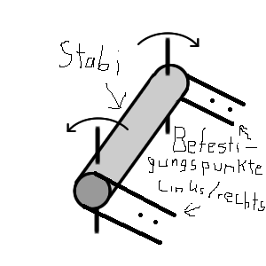

Hab mich mal Künstlerisch Betätigt. Nicht schön aber selten.
Ja ich weiss das ähnelt sehr einer Käfer Hinterachse :wink:

BennyL
Beiträge: 1134
Wohnort: Springe
Re: Stabi HA selberbauen?
Beitrag von BennyL »
Fein gemacht. :)
Mit nem Bild lässt sich das meiste doch gleich viel schneller und einfacher erklären. :lol:

Also dieser selbstgebaute Stabi ist absoluter Quatsch und ausserordentlich gefährlich. Das Rohr wird reißen! Der Stabi ist, wie schon richtig beschrieben, dazu da die Torsionsbewegung der Hinterachse zu dämpfen. Ein Teil welches nicht aus Federstahl ist stellt eine starre Verbindung da. Da die Torsinskräfte aber wesentlich stärker sind als eine Stange oder gar ein Rohr wird das Rohr unterm Auto einfach einreißen.
