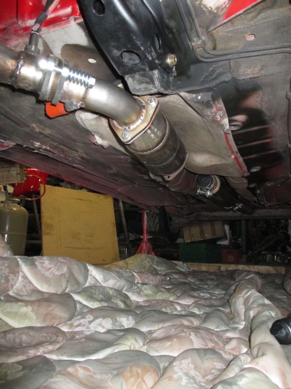

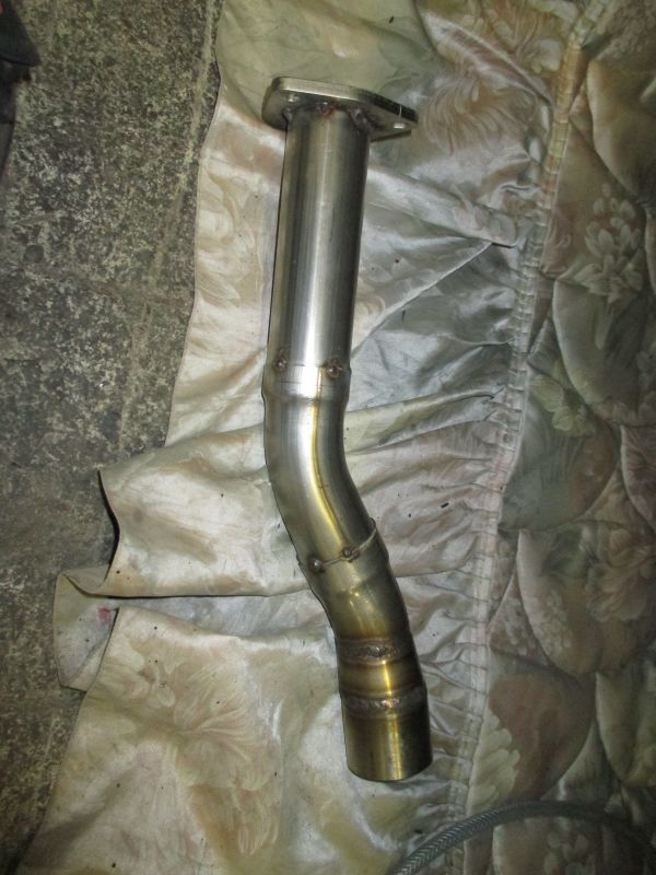

Nochmal ein kleiner Nachschlag zum Stand der Dinge...
Kommendes Wochenende sollte der Motor in Betrieb genommen werden, wenn alles glatt geht...
Bis dahin wird das Verbindungsrohr zwischen Kat und MSD noch per WIG fertig geschweisst, montiert und das Kühlsystem komplettiert...
Seht gut aus!
Kleiner Tip. Lass die Hitzebleche weg, dann kannst du der Auspuff etwas höher montieren und es spart Gewicht (nicht viel aber jeder Gramm ist einer).
